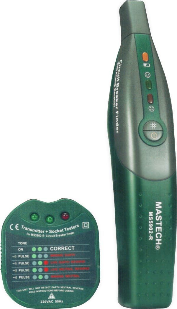

Сообщение Константин » 17 окт 2017, 15:00
Игорь Б писал(а):Источник цитаты Вопрос:
Каким оборудованием можно "прозвонить" все линии?
Вот этим
MS5902 позволить определить аппарат защиты или кабель находящийся под напряжением 220в. Мне позволяет с легкостью определять аппараты в РЩ. Также не известные концы проводов под напряжением. Мой берет до 100м. А так ХЗ на сколько длинную трассу сможет определить. Как то не было времени проверять.
