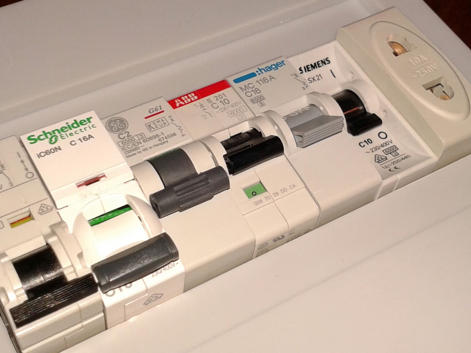

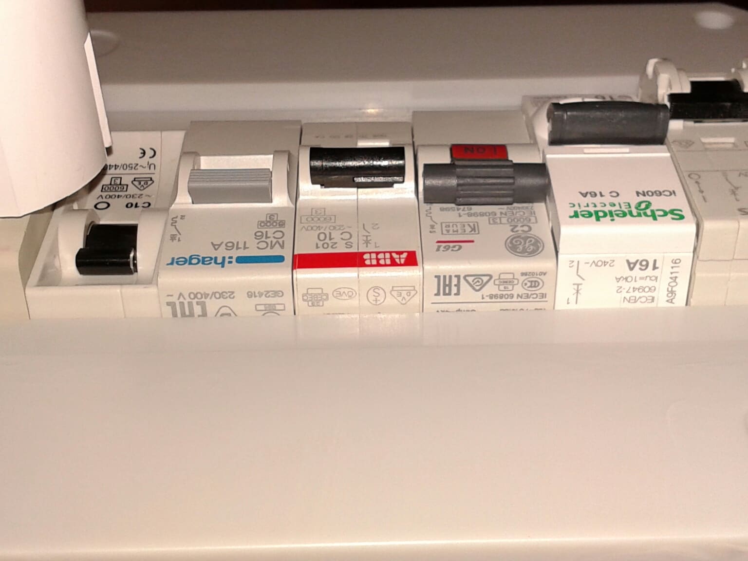

Сообщение Lounger » 29 окт 2017, 20:16
ИМХО, каждый автомат хорош по-своему. Нет плохих автоматов вне зависимости от условий эксплуатации.
Старый Siemens 5SX2, снят с производства в 2010-2011 гг. Казалось бы - ну сняли и чёрт с ним, механизм там был не самый современный, да и других автоматов полно. Только нет ни одного другого с установочной глубиной 55 мм. И рукоятка у него не торчала наружу из корпуса, при любых манипуляциях в щите невозможно было случайно его выключить зацепив рукой корпус.
Воткнуть вилку 16А до упора в 1-модульную розетку можно только со старым Сименсом.

Сообщение ПАВ » 30 окт 2017, 09:13
Вот в некоторых ситуациях, когда нужно быстро отключить нагрузку, торчащий клювик и лучше, тот еще нащупать надо. Не зря же на кнопочных станциях станков и механизмов кнопка СТОП торчит выше всех.
