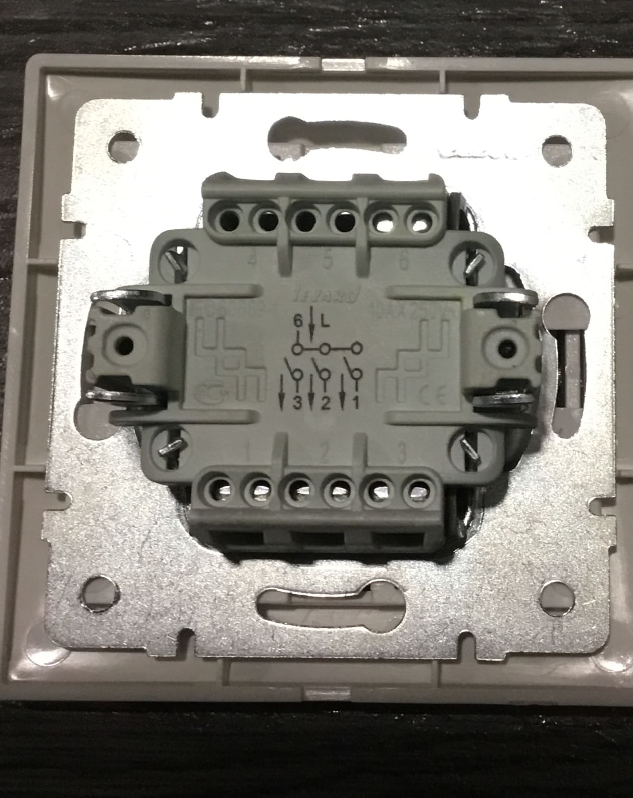

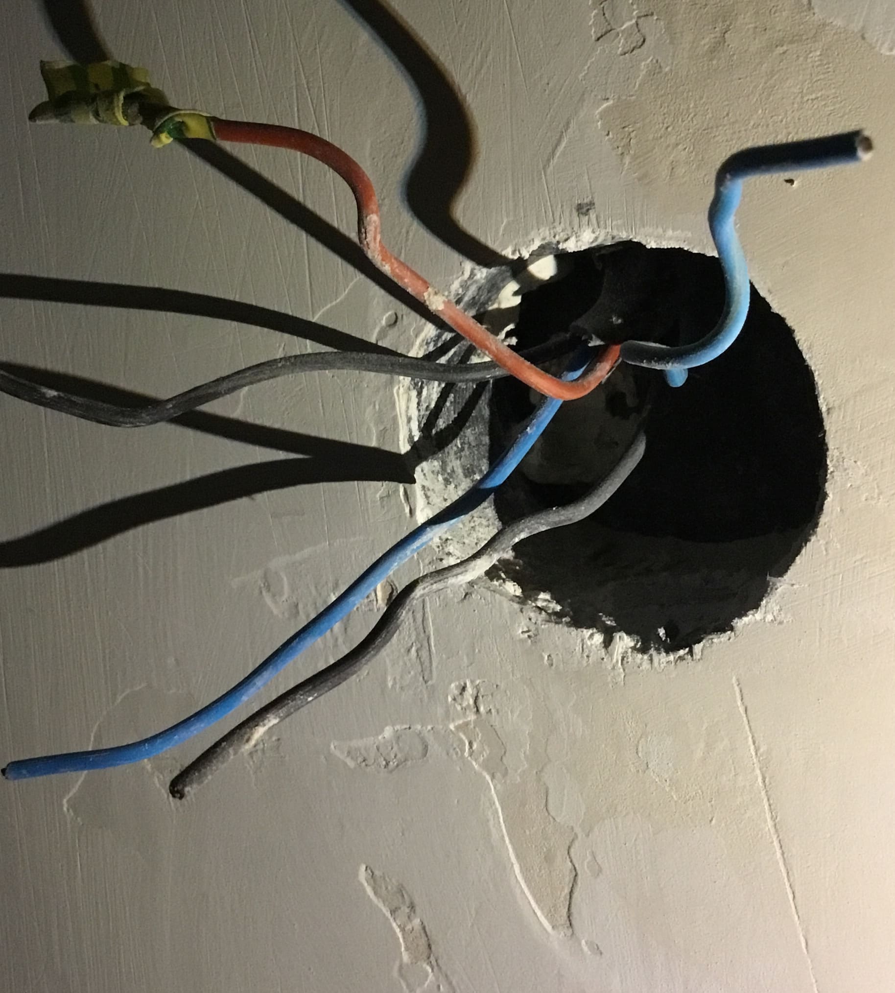

Alex-doctor писал(а):Источник цитаты с коробки торчит 5 проводов
Мало вводных. Нужно определить,что это за провода.....от светильников,питание и т.д.
На выключатель провода подключены?( фото нужно) и фото коробки.
Без прозвонки,можете делов наделать.

Если всего 5 проводов,то это мало!

Должно быть так: 5 (три фазы,ноль и земля на светильники),4 ( от выключателя ), 3 ( питание в коробке ). Надо разбираться!

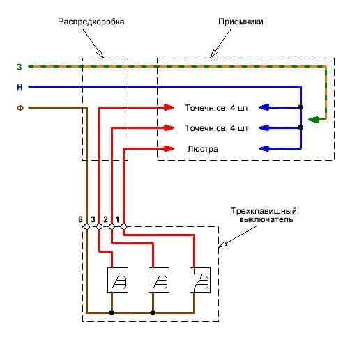

Все просто, с распредкоробки ведем трехжильный кабель (фаза, ноль, земля) на выключатель в котором фаза делится на три фазы (от клавиши своя фаза) и пятижильный кабель (ну или трех и двухжильный) идет от выключателя к освещению на Ваши три группы (три фазы земля и ноль). На потолке делится ноль и земля на группы освещения или ложится шлейфом. Имхо. Отдельно провода в одной изоляции прокладывать лучше не надо- тонкая изоляция , а у кабеля двойная.

Alex-doctor писал(а):Источник цитаты коричнев. Провод, здесь понятно
Да вот нифига не понятно! На фото подрозетник или распред.коробка?

Либо один провод лишний либо я хз) Нужно вызванивать концы,ВСЕ!!!! Заведено то два кабеля,так? Один трехжильный второй двух.

Не вздумайте подключать выключатель,без выверки концов,не дай бог там ноль где или земля.

Откуда идут кабели ? От одного автомата общего щита или от разных автоматов в квартирном щите ?

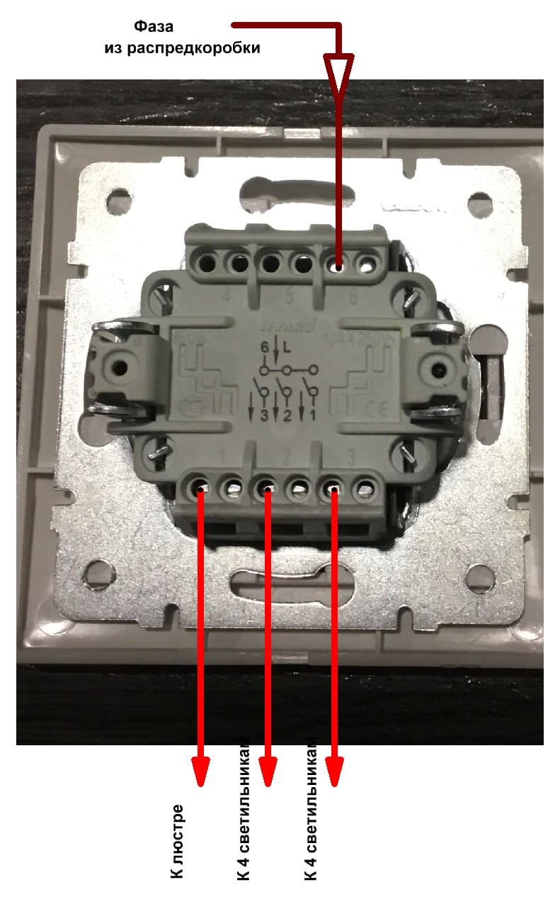

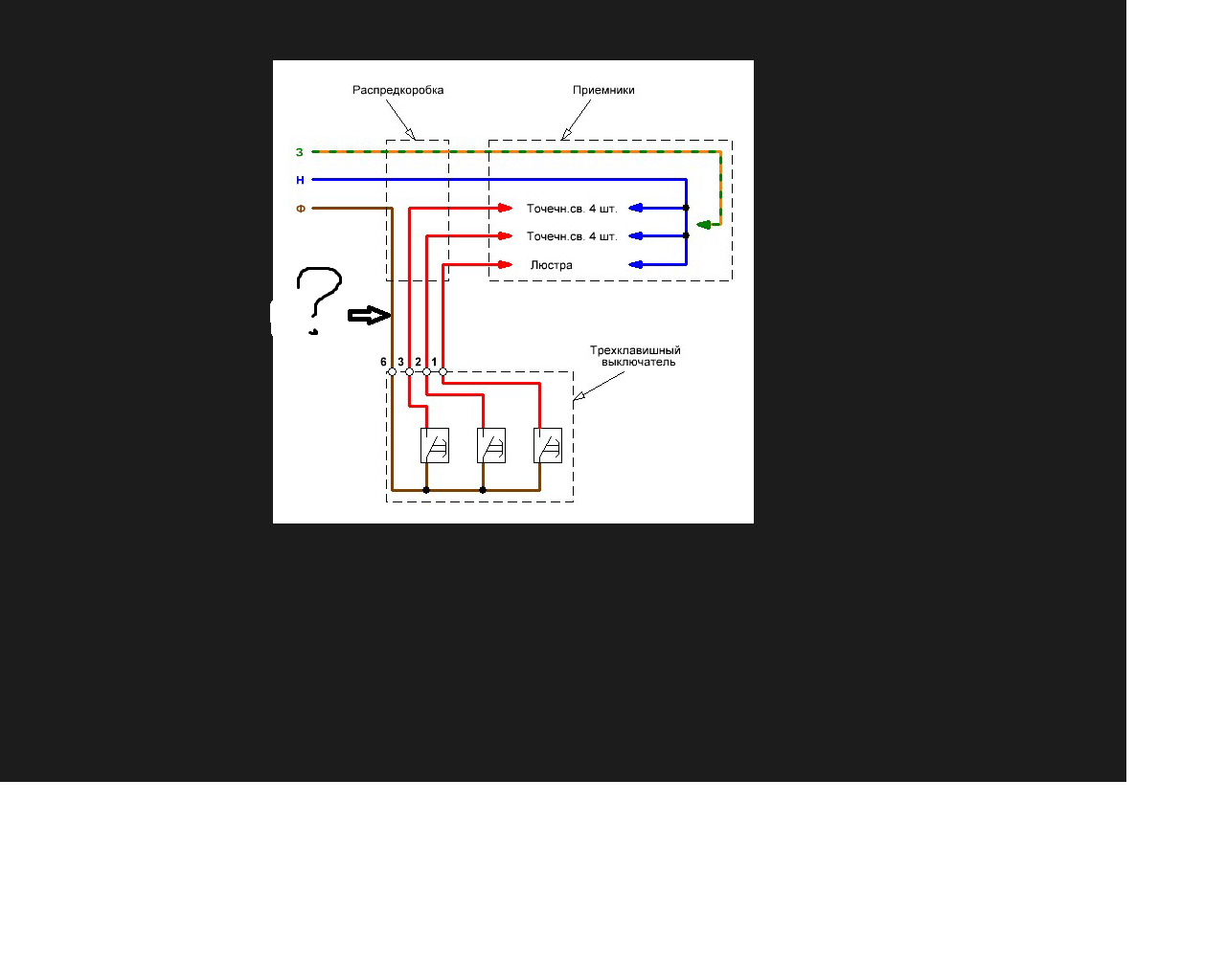

Помогите подключить трехклавишный выключатель Lezard

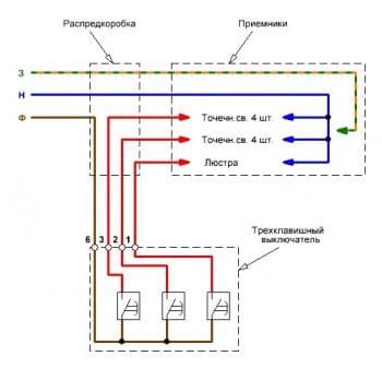

Сообщение TOPMO3 » 31 окт 2017, 19:23
Alex-doctor писал(а):Источник цитаты Здравствуйте! ...прошу помощи
Alex-doctor писал(а):Источник цитаты ...а далее.... что и куда
ант@нио
Сообщения: 1174
Репутация: 96
Откуда: МО,Королев
Сообщение ант@нио » 31 окт 2017, 20:49
Это все так,но я специально не стал схему подключения выкладывать. Товарищ не знает что это за провода и откуда они идут? Это чревато!
Сообщение A.Li » 31 окт 2017, 20:57
TOPMO3, что за проводник (провод, кабель) ?

A.Li писал(а):Источник цитаты что за проводник
Для себя,интересуешься? Для схематичного изображения это не важно! Смысл подключения,понятен ( гл.слово СМЫСЛ ).

В общем,схем подключения Вам выложили,осталось вызвонить концы! Сами смогете?

Теперь все стало на свои места... Огроменное спасибо всем откликнувшимся.....!!!! Насчет концов- только прозвонка....?? Мультиметр, метод контрольной лампы не пойдёт???

ант@нио писал(а):Источник цитаты Для себя,интересуешься?
Да. Кого типа проводник идущий через стену от распредкоробки к выключателю имеет ввиду человек рисуя эту схему ?

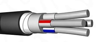

A.Li писал(а):Источник цитаты TOPMO3, что за проводник (провод, кабель) ?
... АВББШВ 4Х16 ... :biggrin:

A.Li писал(а):Источник цитаты Кого типа проводник , идущий через стену от распредкоробки к выключателю, имеет ввиду человек рисуя эту схему ?
Мне нравится самый безопасный - из третьей группы. :biggrin:
