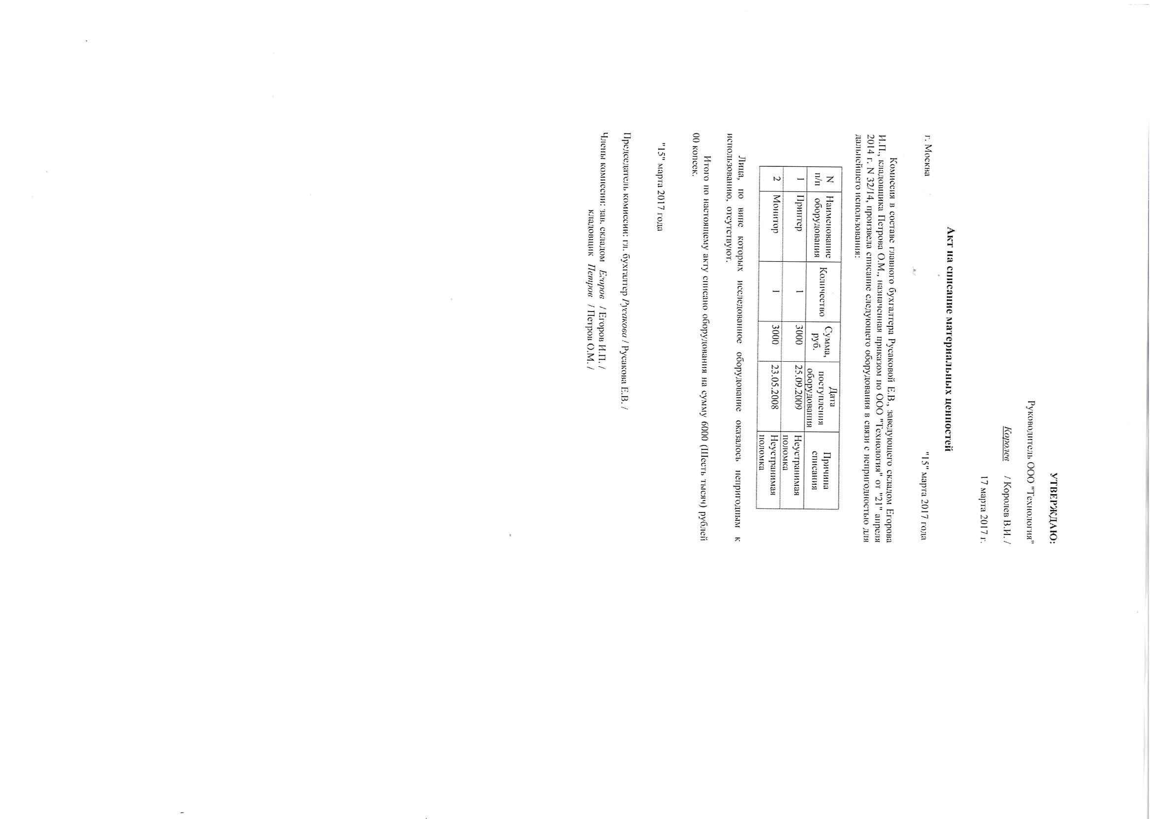

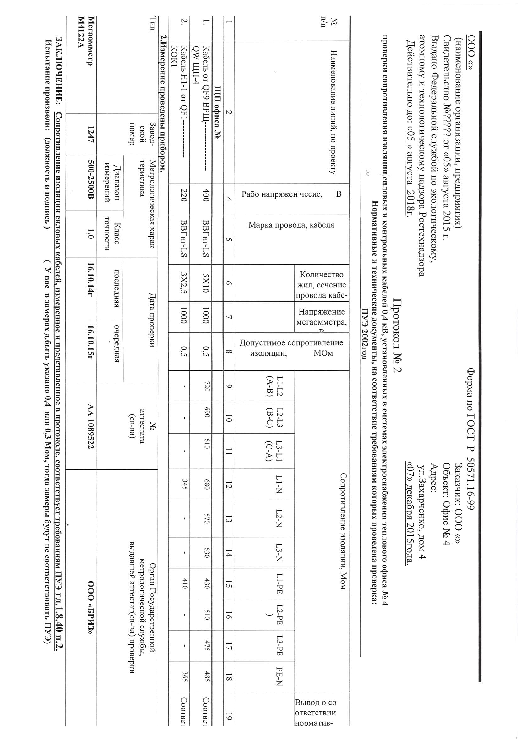

Сообщение кви-45 » 09 ноя 2017, 09:12
sv2028 писал(а):Источник цитаты Подскажите пожалуйста. По каким критериям можно признать кабель не пригодным для эксплуатации.?
Действительно, надо знать у кого на балансе этот кабель находится, а то будете менять не свой кабель.
У вас д.быть комиссия по списанию материальных ценностей, назначенная приказом. Ответственный составляет АКТ о списании,
в котором указывает причину списания допустим несоответствие техническим требованиям ПУЭ ссылкой
на протокол

На основании измерений, а как иначе? Есть свое- измеряйте, нет- платите деньги сертифицированной лаборатории.
