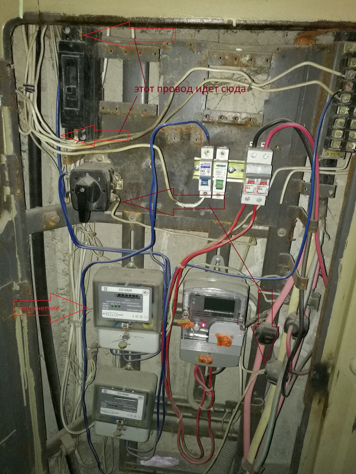

Хочу снять в прихожей старый счетчик, новый уже давно стоит на лестничной клетке, полез сегодня в щит а там стоит старый автомат, хочется сделать все нормально, и спросить совета что куда подключать.

А какие претензии к АВ? Если есть- меняйте. Причешите проводку, уложите по-людски, и только. Лично я в этих старых АВ не вижу криминала, не встречал, с 84-го работают и на свет, и на розетки, и на плиту 5,8 кВт. А если и есть проблема, то она и новых касается- плохие контакты, перегрев, выход из строя... Но это уже не проблемы шерифа, а индейцев.

yraingeneer1 писал(а):Источник цитаты хочется сделать все нормально, и спросить совета что куда подключать.

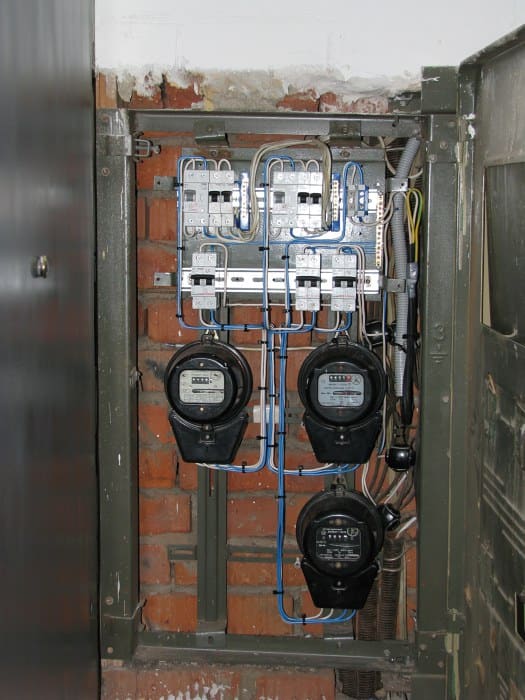

По нормальному этот этажный щиток перебрать бы. И сделать примерно так
У вас N и L коммутируются через однополюсные аппараты чего вообще не должно быть по ряду многих причин включая нормативы НПД.
Один аппарат коммутирующий N убрать. Установить Шину нулевую либо заменить аппараты на двух полюсной автоматический выключатель.
И убрать все эти соплю надо.
Но это пол беды. Вторая этажный щит точно не ваша собственность и работать в нем может только обученный персонал обслуживающей компании ну или нанятый ими посредники.Все ваши работы могут быть скручены ими. Так, что подумайте получше прежде чем лезть туда самому.

Константин писал(а):Источник цитаты И сделать примерно так
Какова цена (примерно)?

Леопольд писал(а):Источник цитаты Какова цена (примерно)?
Если я такое делаю как колымом то возьму 2000р. 1000 Это сборка нового. 1000 Это демонтаж всего старого которое отдам в руки вам.
Материал новый необходимый на монтаж закупите по моему списку сточным наименованием товара.
