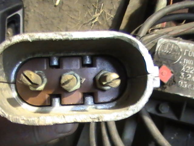

Уважаемые форумчане.Подскажите мне дубине как подключить рельсосверльльный станок 1024в к домашней сети.Имею 380 в.На станке трёх выводная вилка.Сажать на три фазы?,или там есть ещё и ноль?Вообщем разъясните на пальцах пожалуйста,если можно.

Нарисована звезда. Мотор мотан на трехфазку. На шпильках подключаем L1,L2,L3 на корпус РЕ.
Для пущей уверености измерьте сопротивление выводов L1,L2,L3 оно должно быть ровно при тесте их между собой.L1 +L2, L2+L3, L1+L3
Если мотор мотали на однофазную какая то обмотка будет многократно раз больше.
Если будет ровно то это трехфазный.(это для асинхронного двигателя)

Не было там РЕ. Симметричная схема с фазным 127, линейным 220. Кто это будет кроме соединителя еще с винтом/гайкой возиться?

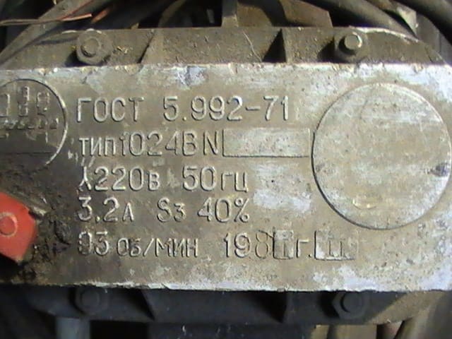

ПАВ писал(а):Источник цитаты Не было там РЕ. Симметричная схема с фазным 127, линейным 220. Кто это будет кроме соединителя еще с винтом/гайкой возиться?
Давай разберемся для начало на что он мотан. BN двигатели выпускались и выпускаются на разное напряжение сети. Допустимый порог её указывают на шильнике. Тут видим 220. Возможно этот агрегат включался от собственного генератора или трансформатора. Вот толь точно ли он должен подключаться от трехфазного генератора.

Если бы был задуман и предусмотрен РЕ. было бы 4 штыря, РЕ-шный был бы длиннее, так всегда делали на промышленном переносном инструменте, в т.ч. и в древних дрелях с металлическим корпусом. Тогда о двойной защите и пластмассе не помышляли.
Тут РЕ как бы и есть- под винтом, в надежде, что работяги не только воткнуть соединитель, а еще и защелки замкнут. Только условный он.

Звезда 220 В, сеть 3х220В

Эта хрень работала на железной дороге, от трехфазного генератора 220 вольт. три фазы. У меня такая была, и генератор был ГАБ 4 если не путают его звали. Давно это все было. Не было там ноля на том генераторе. Только три фазы.
