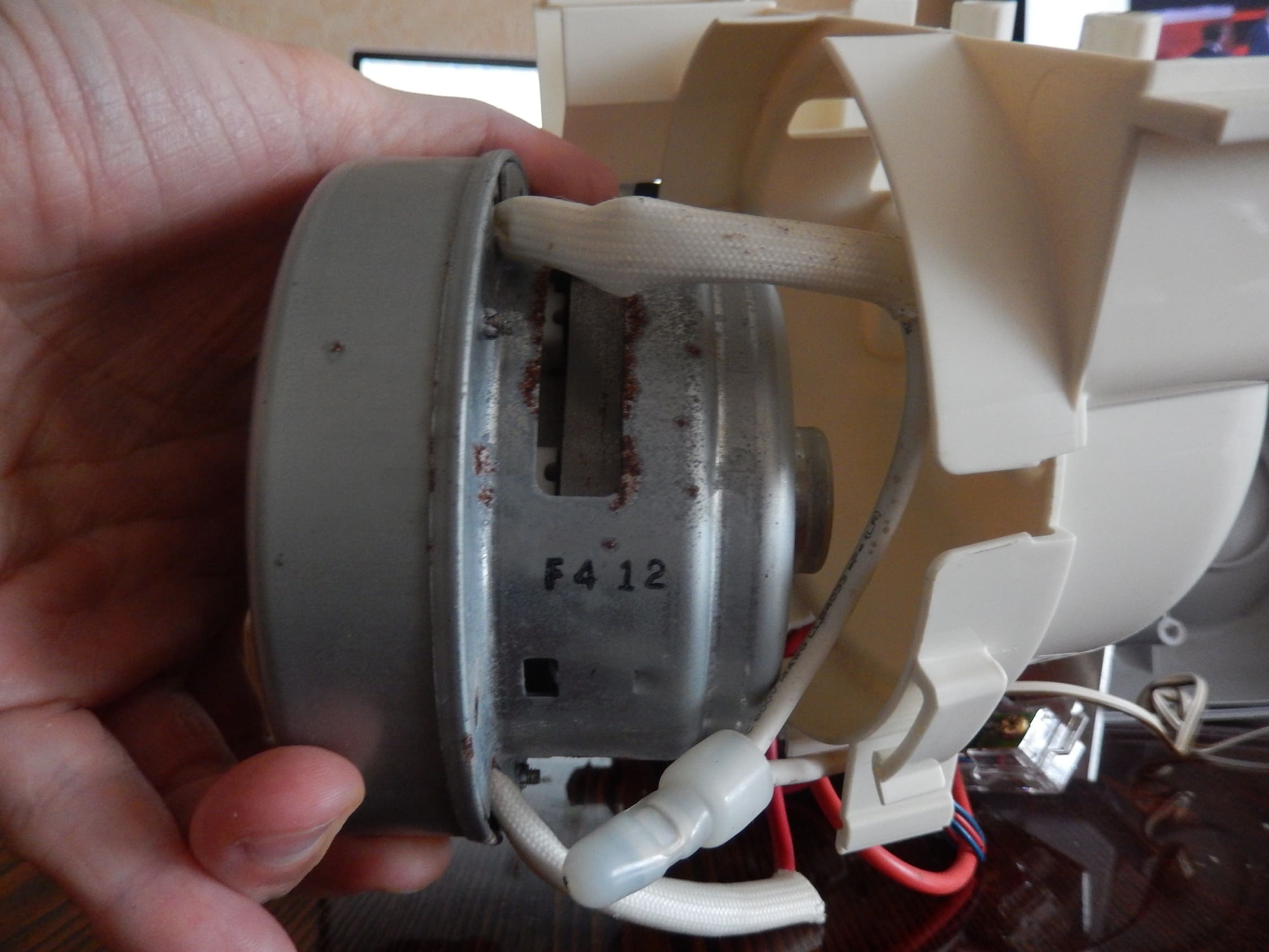

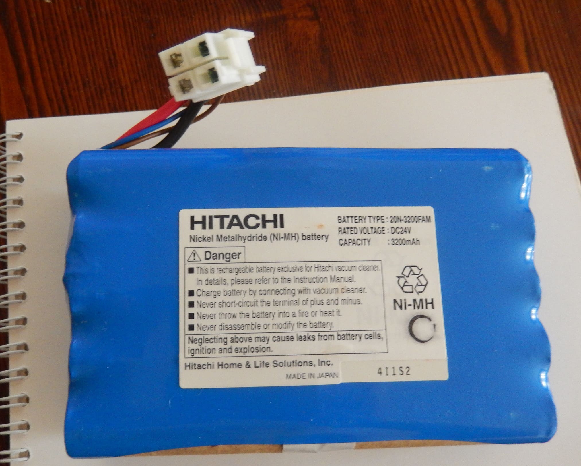

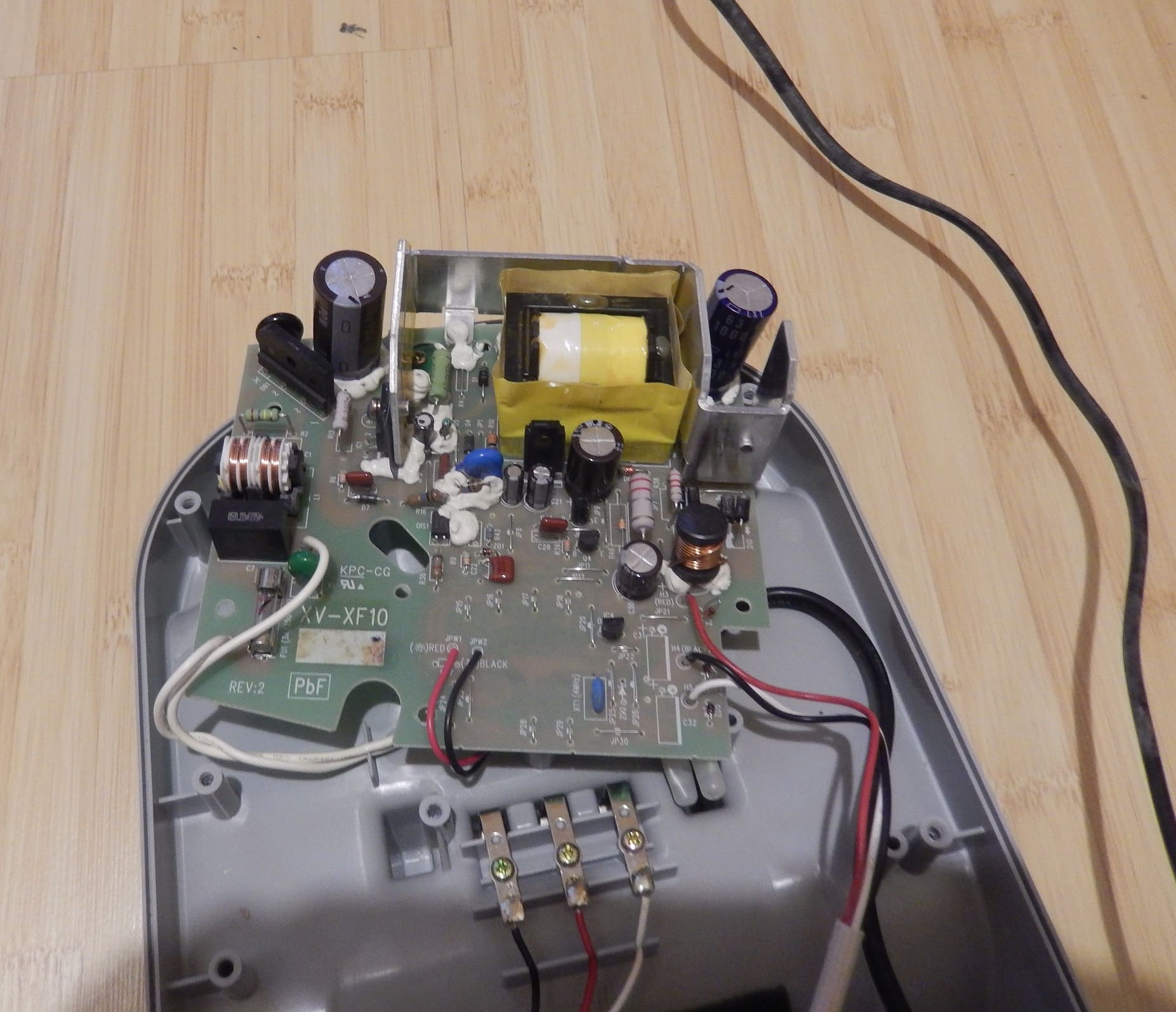

Хочу подключить пылесос в зарядному устройству. Родные аккумуляторы (NI-MH) отслужили, а новые стоят дороговато. Можно как то подключить пылесос к родному заряднику? Пылесос редкий Hitachi CV-XG200.

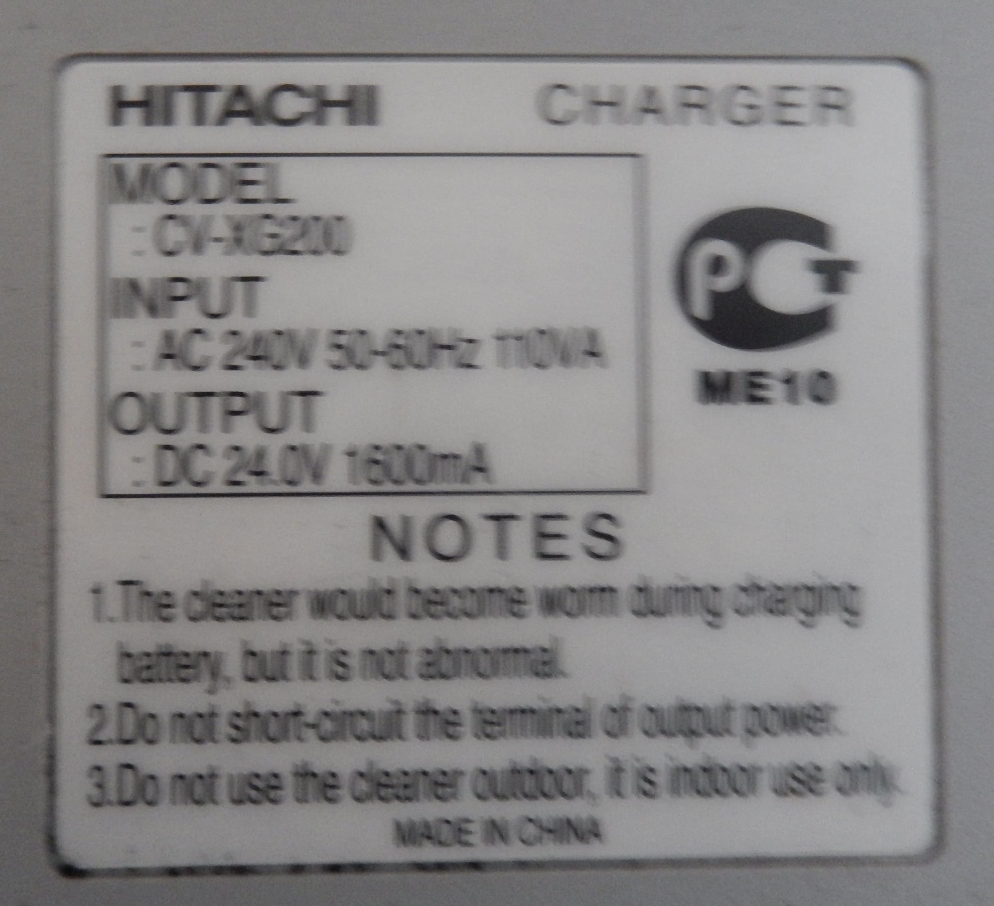

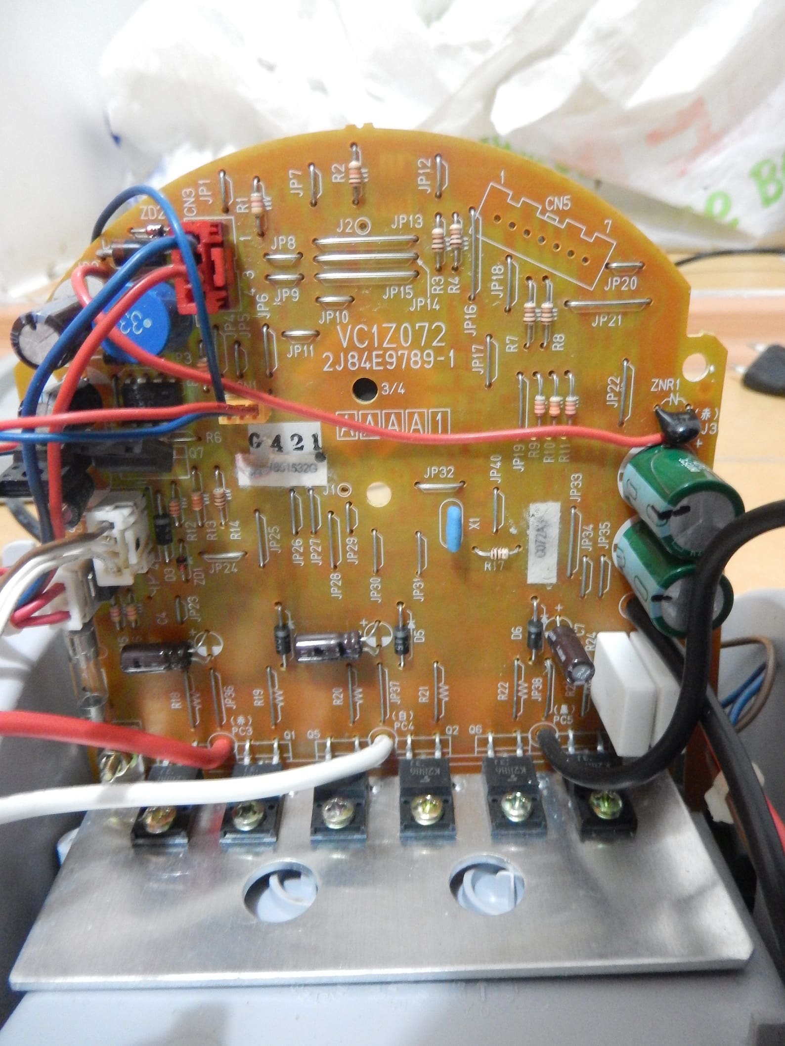

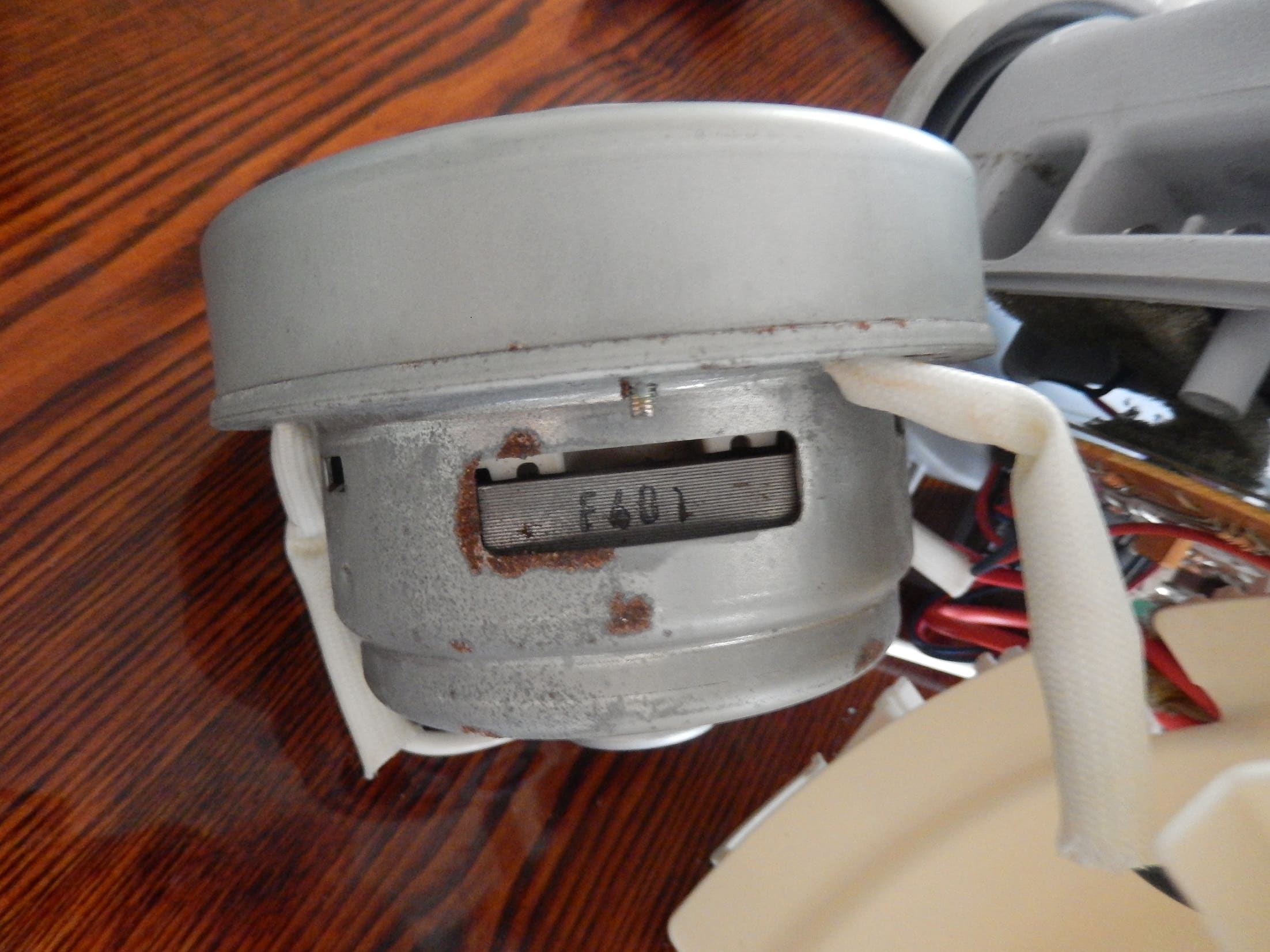

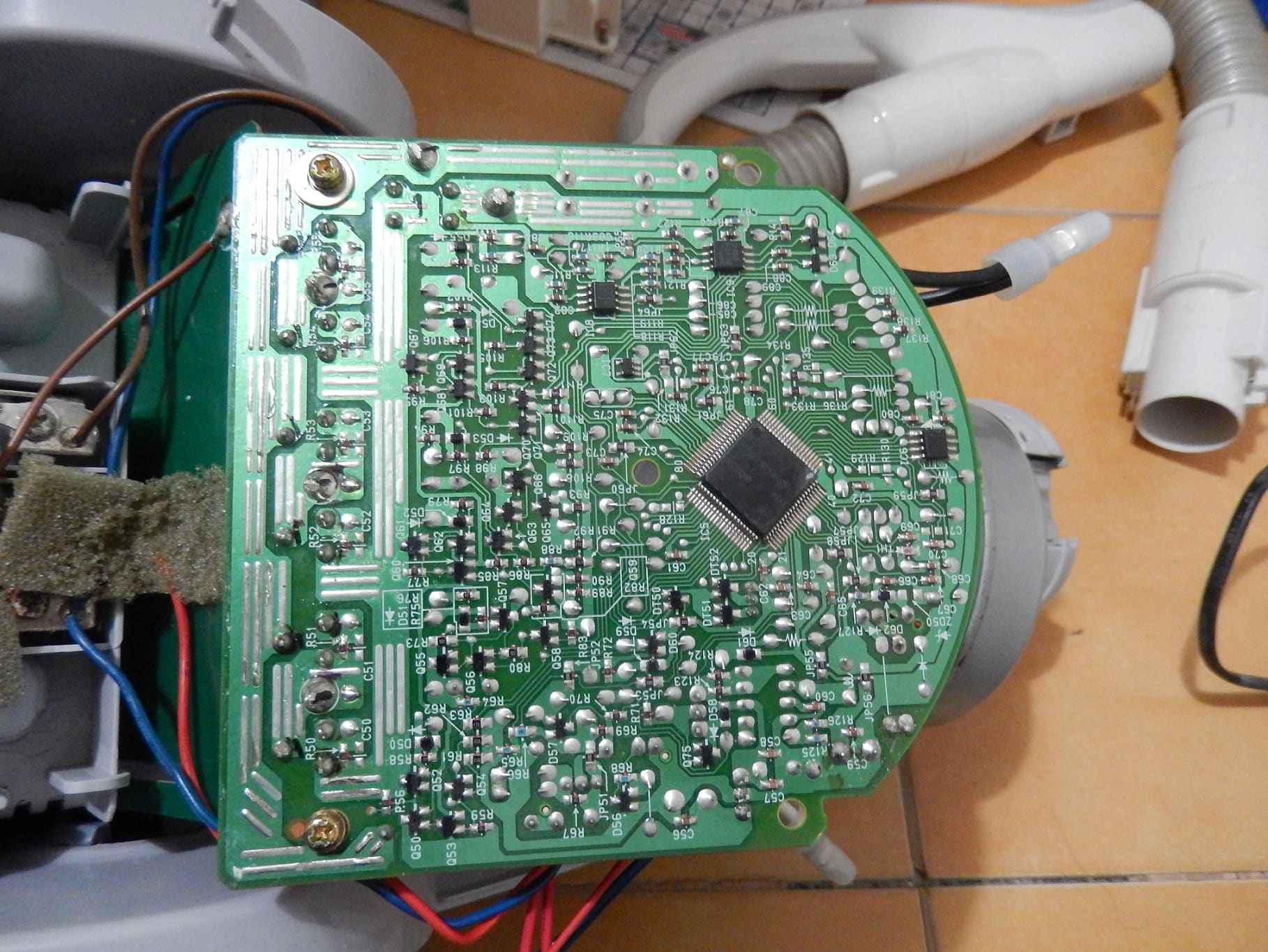

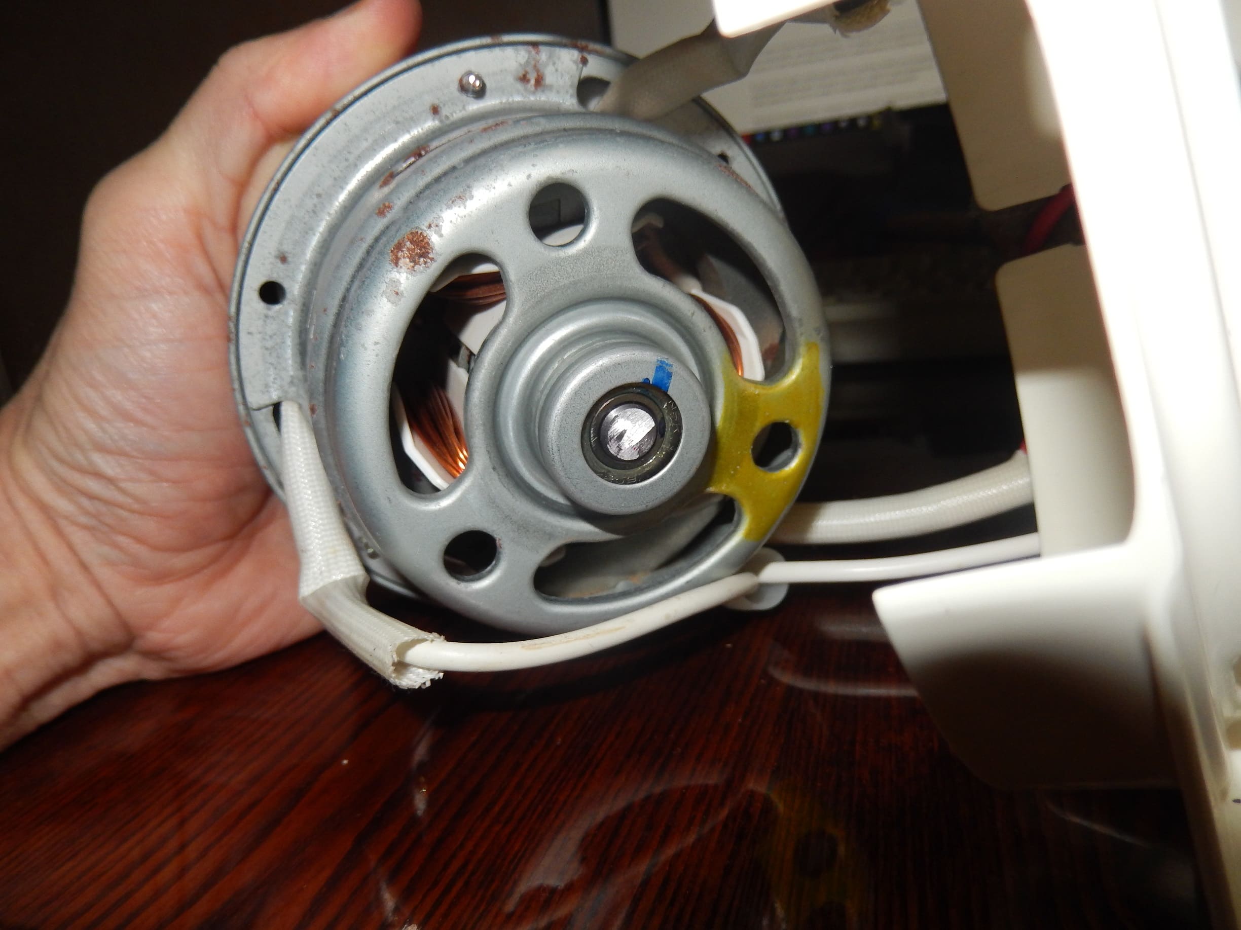

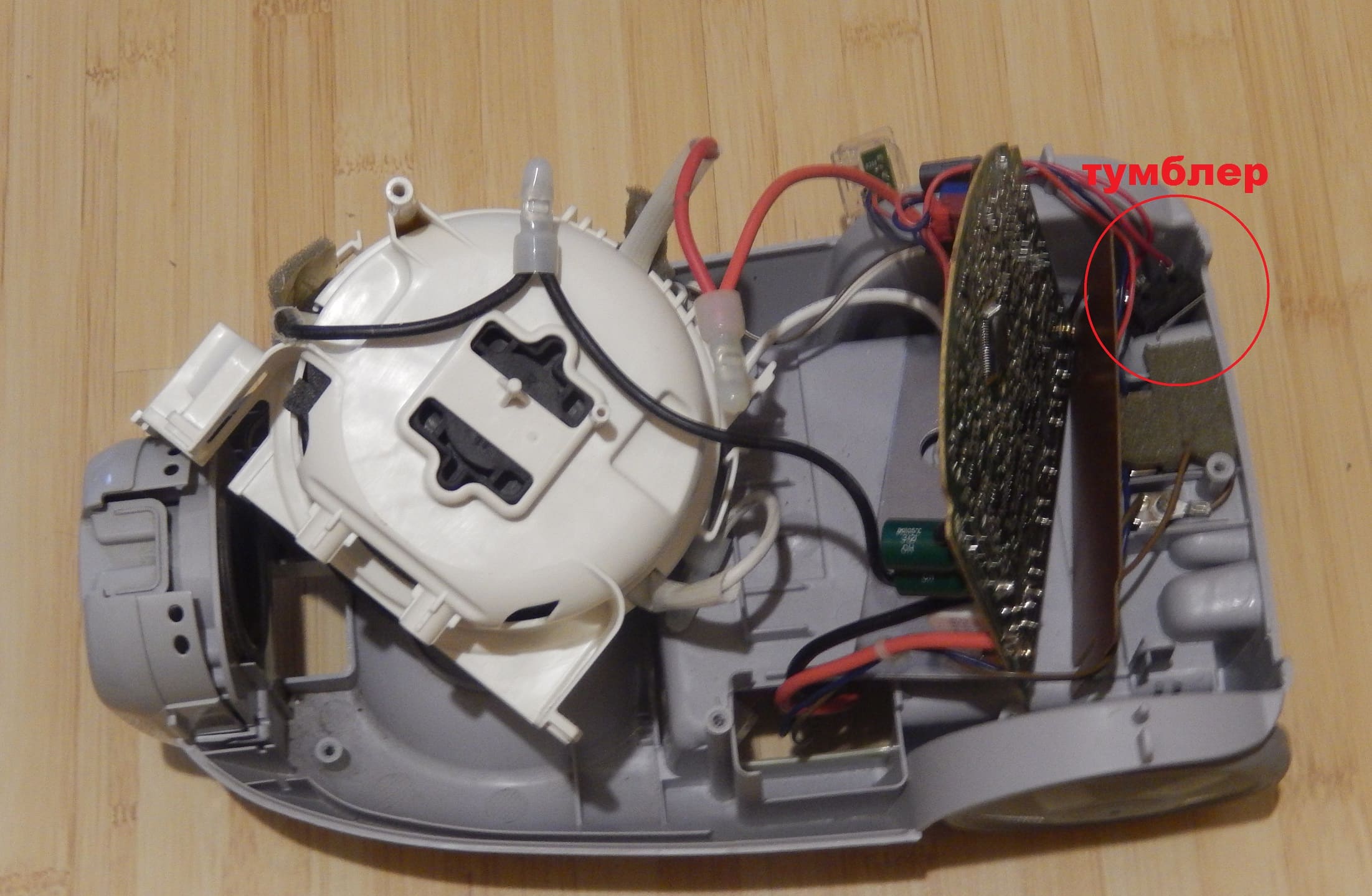

Аккумулятор NI-MH 24V 3200mAh, зарядник 24V 1600mAh. После зарядки зарядник отключается, скорее всего есть в аккумуляторах температурный датчик, есть ли др. датчики не знаю. Так же в пылесосе есть "тумблер", который нажимается при вставлении пылесоса в зарядное устройство. Если "тумблер" не включать зарядка продолжается, не отключается, т.е. может есть контроль заряда. Информацию по двигателю и схемам не нашел, могу выложить только фото. Двигатель подключен 3 проводами.

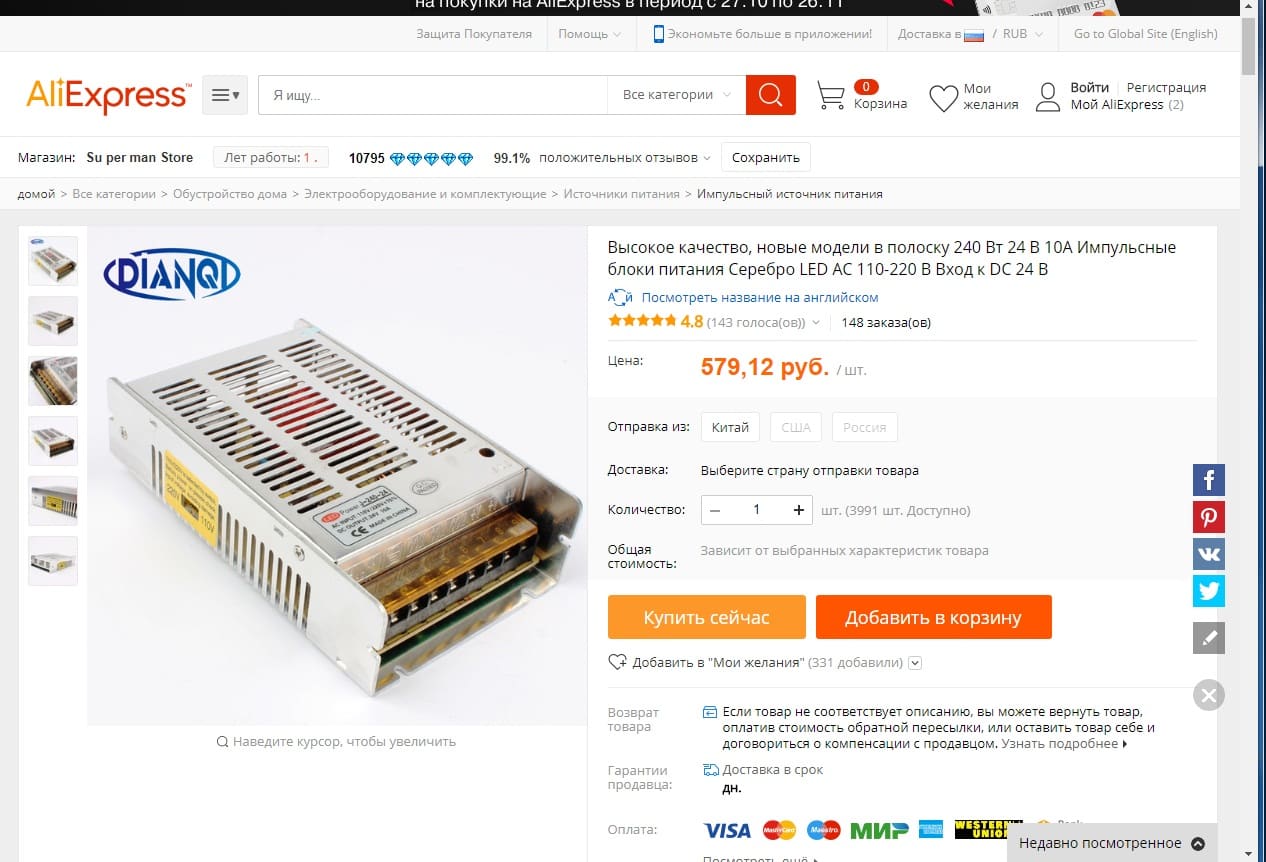

mastervictor, Вам правильно сказал ... зарядник не предназначен для питания самого пылесоса ... он умеет только, помаленьку, заливать в аккумуляторы.
Чтобы питаться от сети, необходимо приобрести соответствующий блок питания ... хотя бы в Алиэкспресс ... типа такого.

Для начала растолкуйте, ап чем речь-...зарядник 24V 1600mAh...(с) Если о ЗУ, тогда ампер*часы там ни к чему, или о чем?
Это АКБ имеет емкость в А*ч, у ЗУ есть на выходе напряжение и ток. Какие они?

Замерил напряжение между черным и красным+ 22-25V. Между красным+ и белым 17,5-21V. Между черным и белым около 3,7V/ Ток замерить не смог. При замере между красным и белым зарядка прекращается.

Аккумулятор NI-MH 24V 3200mAh, зарядник 24V 1600mAh...(с)!!! Нет там про мАh ни слова, просто- мА, а это значит, имеем дело с обычным ЗУ, обеспечивающим ток не более 1600 мА, да больше и не надо для зарядки, т.к. такие АКБ заряжаются током=1/10-й емкости. Реальное потребление, к сожалению, неизвестно.
