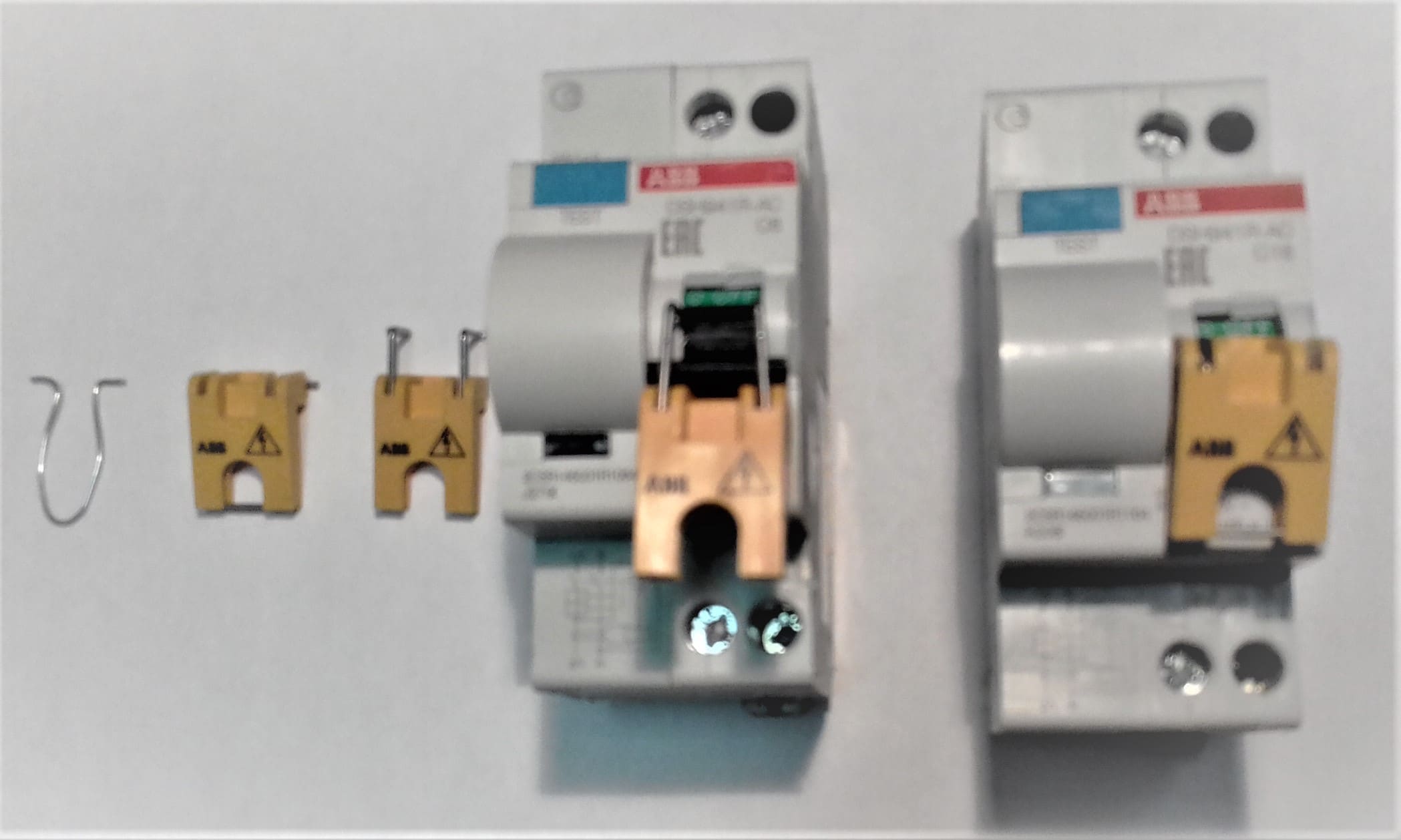

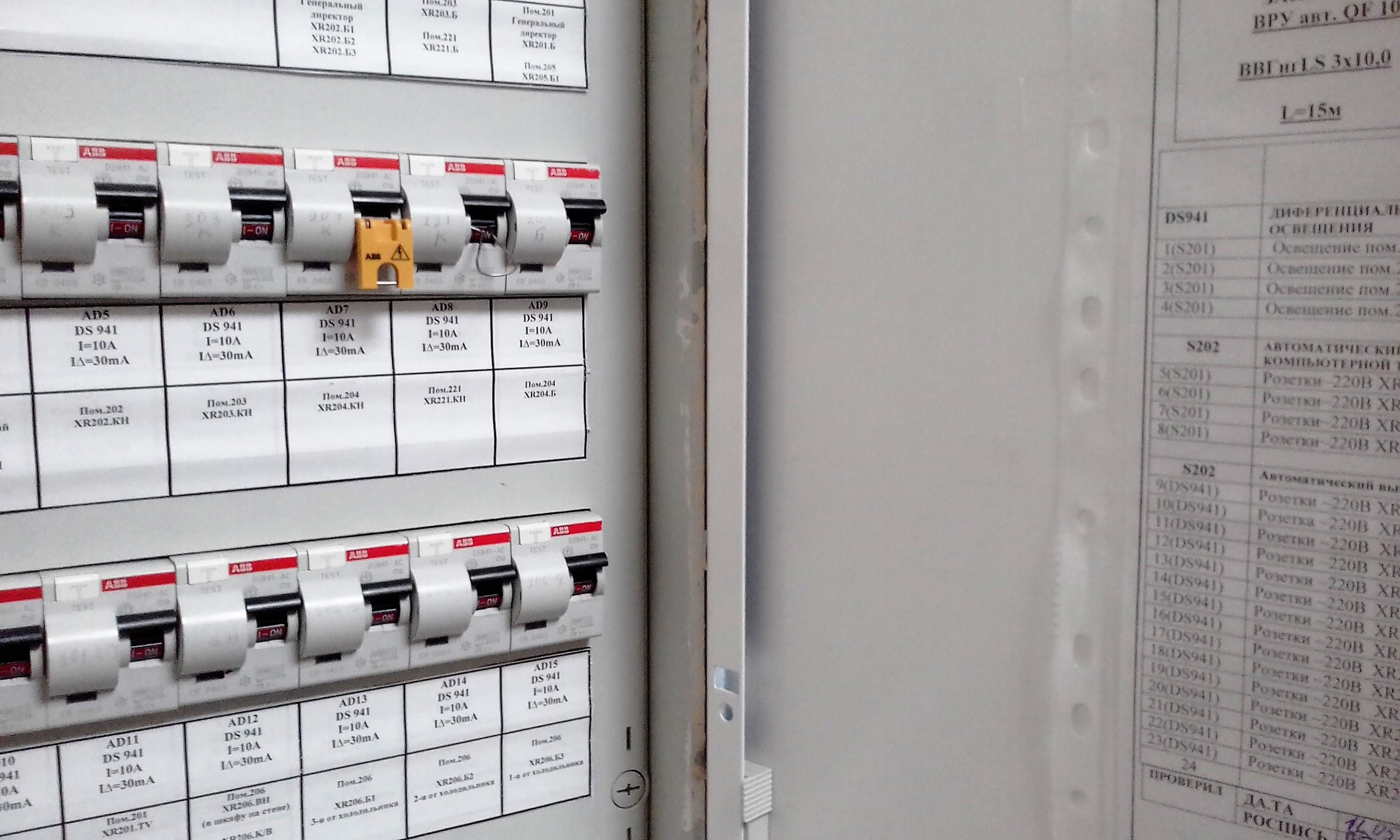

Предлагаю рассмотреть тему по устройствам блокировок для модульных автоматов. Полазал по темам вроде не нашел похожей решил написать. В щитках с модульными автоматами есть реальная проблема-это отключении автомата, невозможно обеспечить его фиксацию в выключенном состоянии, что может привести к ошибочному включению группы. Для предотвращения ошибочного включения автоматов мы использовали самодельные устройства сделанные из пружинистой проволоки (см. рис.) хотя оказывается уже давно в АВВ есть "устройства блокировки", которыми мы сейчас пользуемся. Правда есть минус это цена, где-то 220-240 руб (моск. обл.)

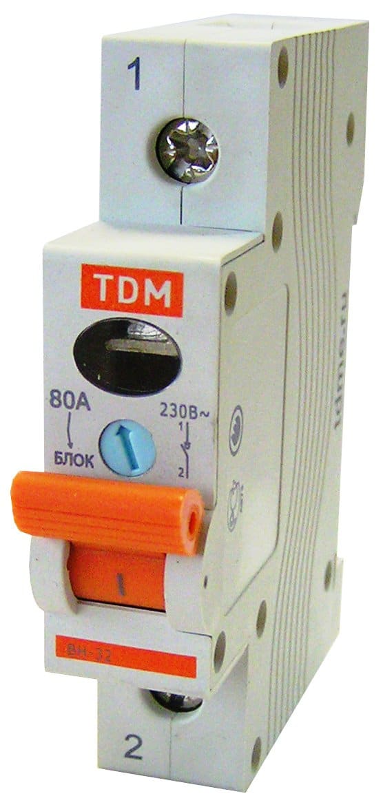

кви-45, Но у некоторых Бюджетных марок типа ТДМ есть такие аппараты с блокировкой. Хотя я их продукцию не жалую и не рекомендую использовать.
Вот такой аппарат из серии ВН
часто встречаю на дешевых котлах типа ЭВПМ.

Очевидно, для свежих АВВ, в моих, десятилетних, нет такой возможности.

Аппарат оснащен уже такой функцией на изображении. Не заметили? На вот этом не надо ничего ставить. Синенькую ручку управления поверните на сторону Блок. И все. Автомат не включится больше.
