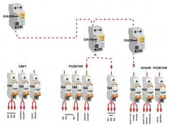

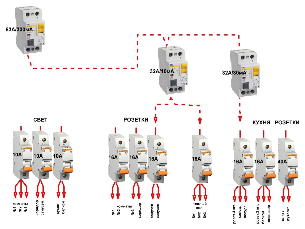

Друзья, доброго дня.
Разводим электрику в квартире.
Решили, что провода сможем растянуть сами (в целях экономии, конечно же), а сборку счетчика и соединение проводов в распаячных коробках доверим профессиональному электрику.
Поделили электрику в квартире на зоны так, как нам показалось наиболее удачным:
По свету - отдельно автоматы на 3 комнаты, коридор с ванной и туалетом (включая вентиляторы для вентиляции), кухню и балкон, всего 3 автомата С10, 10А;
По розеткам - отдельно на 2 комнаты, на третью комнату + коридор, отдельно туалет и ванна (сюда будет включена ванна с гидромассажем и стиралка), всего 3 автомата С16, 16А;
Отдельно автомат на терморегуляторы (теплый пол - 3 шт.) - 1 автомат С16, 16А;
Розетки на кухне - 4 по периметру кухонного гарнитура + розетка для холодильника + розетка для посудомойки; 2 по периметру гарнитура + балкон + тв - еще 2 автомата С16, 16А;
Ну и плита и духовка - автомат С40, 40А
Перед всем этим будет стоять УЗО 63А 300 мА.
Вопрос в том, нужно ли между автоматами и главным УЗО ставить промежуточные УЗО?
В каких местах и почему? И какой производитель более надежный? Присматриваемся к Legrand (арт. 411584), если этого производителя не стоит использовать, то почему?
Инфо нужно, чтобы к приезду электрика все уже было в наличии.
Всем спасибо за помощь. :)

Сначала надо было найти электрика, который бы сделал проект, а потом заниматься сборкой щита.
Не знаю где Вы находитесь, но если рядом есть Леруа, то обратите внимание на Hager.

skiff35 писал(а):Источник цитаты... По свету - отдельно автоматы на 3 комнаты, коридор с ванной и туалетом (включая вентиляторы для вентиляции), кухню и балкон, всего 3 автомата С10, 10А;
Вопрос в том, нужно ли между автоматами и главным УЗО ставить промежуточные УЗО?...
Желательно ... нам бы узнать, сколько проводов в стояках (в этажных щитах)?
Воть ... Ваша "хотелка" ... как будет выглядеть потом, еще не знаем! :biggrin:
