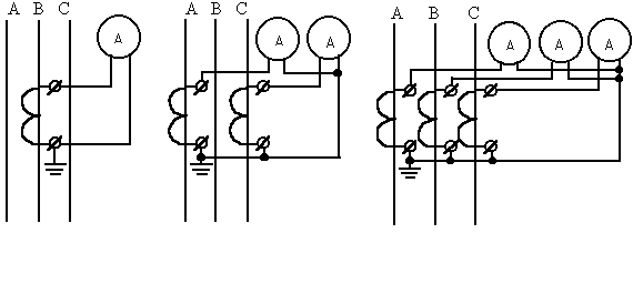

Вырисовались 2 варианта передачи показаний амперметра на ТП в дом:
- по радиоканалу
- по измерительной линии с трансформатора тока.
Первый вариант, очевидно, нестандартный и дорогой.
Второй вариант на таких расстояниях предполагает использование ТТ с номинальным вторичным током 1А. Такие ТТ - большая редкость. Как я понял, они бывают только высоковольтные.
Если у кого есть какие соображения - прошу высказать.

2.Так в ТТ режим КЗ - нормальное состояние, а режим ХХ - аварийный, или нет? Вторичную обмотку ТТ требуется закорачивать при временном отключении амперметра или счетчика, или нет?
Поднимем ПУЭ, устройство контрольной колодки под счетчиком?
Дистанционное измерение тока
Сообщение Константин » 18 ноя 2017, 21:23
elalex писал(а):Источник цитаты 2.Так в ТТ режим КЗ - нормальное состояние, а режим ХХ - аварийный, или нет? Вторичную обмотку ТТ требуется закорачивать при временном отключении амперметра или счетчика, или нет?
Вы собрались встраивать в схему амперметры, а так и не решили как будите вести фиксацию показаний. Ваши амперметры имеют какой то регистр? На сколько мне известно амперметр позволяет вести только визуальный контроль. Он не помнит предыдущие значения тока которые измерял ранее.
Да нужно будет закорачивать.
Проще замерить клещами. Чем мудохаться с установкой амперметров. Причем временных в схеме.

]ПАВ, сопротивление вторичной (измерительной) цепи ТТ ограничено нормативами. Насколько помню - 0,4 Ома. Будет проблема с подбором сечения измерительного кабеля между ТТ и амперметрами. Наверно, экранированного. Какой он у высоковольтных силовиков?
