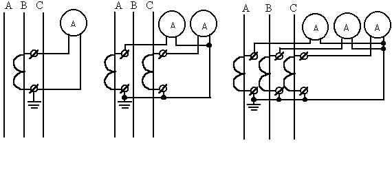

Вырисовались 2 варианта передачи показаний амперметра на ТП в дом:
- по радиоканалу
- по измерительной линии с трансформатора тока.
Первый вариант, очевидно, нестандартный и дорогой.
Второй вариант на таких расстояниях предполагает использование ТТ с номинальным вторичным током 1А. Такие ТТ - большая редкость. Как я понял, они бывают только высоковольтные.
Если у кого есть какие соображения - прошу высказать.

1.Давайте рассматривать только вменяемых электриков и из всех видов аварий - только обрыв в измерительной (вторичной) цепи ТТ.
2.Так в ТТ режим КЗ - нормальное состояние, а режим ХХ - аварийный, или нет? Вторичную обмотку ТТ требуется закорачивать при временном отключении амперметра или счетчика, или нет?
Поднимем ПУЭ, устройство контрольной колодки под счетчиком?

]ПАВ, сопротивление вторичной (измерительной) цепи ТТ ограничено нормативами. Насколько помню - 0,4 Ома. Будет проблема с подбором сечения измерительного кабеля между ТТ и амперметрами. Наверно, экранированного. Какой он у высоковольтных силовиков?
