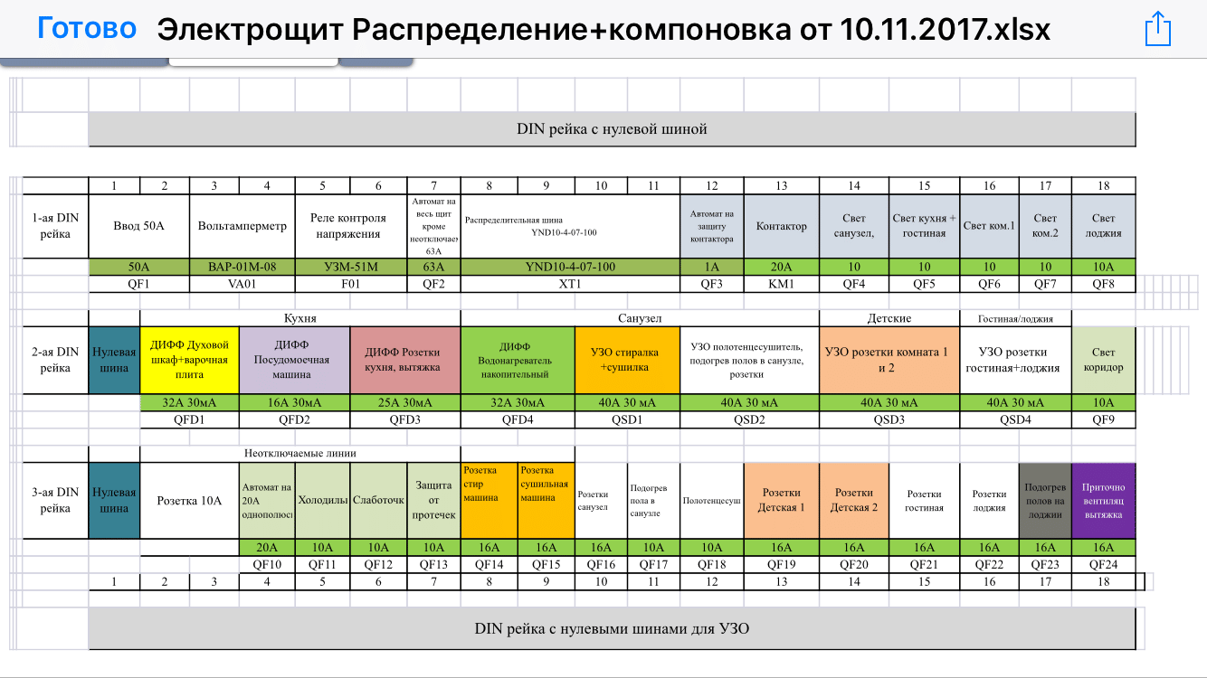

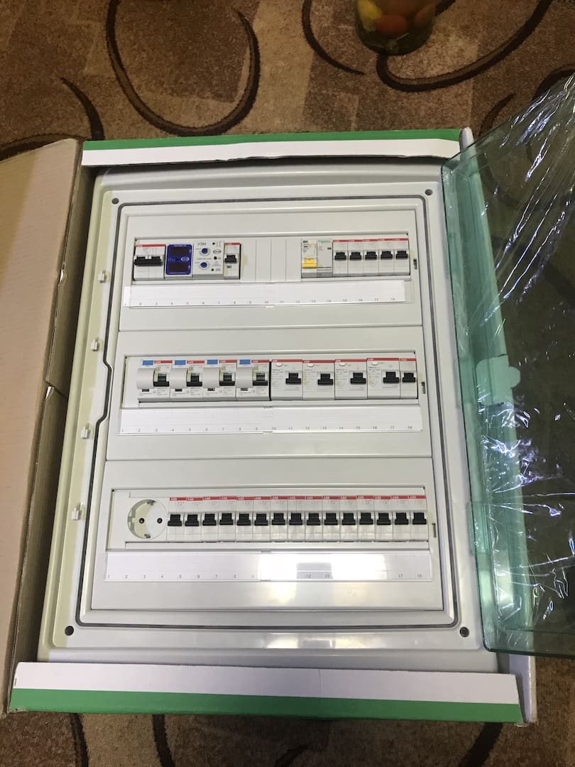

Здравствуйте, прокоментируйте пожалуйста наполнение и сборку электрощита.
В связи с надвигающимся ремонтом квартиры и тем что выбор электрооборудования в магазинах нашего города печальный, то находясь в командировке в СПБ было принято решение собрать "нормальный" электрический щит и привезти его с собой. Так как знания в данной области у меня слабые, был найден человек предоставляющий данные услуги. После обсуждения пожеланий был составлен список необходимых компонентов, на основе которых и был собран данный щит.
Теперь собственно и хочется услышать мнение профессионалов о данном щите, чтобы в случае критических замечаний можно было внести корректировки в данную схему до его монтажа

Вопрос по вашим аппаратам. АВДТ 32А 30мА какой проводник будет подключаться к такому аппарату(марка, сечение жил)?
АВДТ 25А 30мА(кухня ) тот же самый вопрос какой кабель его марка и сечение жил.
АВДТ 32А 30мА (плита+дух.шкаф) марка кабеля его сечение жил.

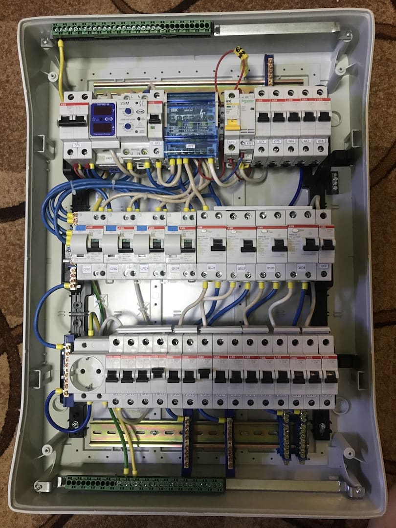

PS. Делают не впопыхах я так полагаю. Можно и по аккуратней собрать. А то на фото как паутина.

Константин писал(а):Источник цитаты Вопрос по вашим аппаратам. АВДТ 32А 30мА какой проводник будет подключаться к такому аппарату(марка, сечение жил)?
Кабель пока куплен только на розетки Конкорд ГОСТ 3Х2,5. На указанные потребители будем покупать то, что скажут электрики!
Электрощит для 3-к квартиры.
Сообщение Константин » 26 ноя 2017, 14:07
jekakam писал(а):Источник цитаты Кабель пока куплен только на розетки Конкорд ГОСТ 3Х2,5. На указанные потребители будем покупать то, что скажут электрики!
АВДТ 25А 30мА не мение 4кв.мм медь
АВДТ 32А 30мА не мение 6кв.мм медь
Причем подобная линия должна быть абсолютно из одинакового проводника. Она не должна иметь ответвлений сечением более меньшим иначе такой аппарат не сможет обеспечить защиту для такой сети.
Если будут выбраны более меньшим то эти аппараты нужно будет сменить так как их ТХ не соответствует токовым нагрузкам для жил.

1.Сборка щита - в ремонте дело третье. Первое - составление схемы питания, с указанием мощностей потребителей, материала и сечений кабелей.
Применение Вами оригинального подхода привело к непонятной схеме и лишним расходам.
2.Из того, что уже видно:
- вводной автомат ставлю на лестнице. Про защитную характеристику и номинал нужно поговорить
- вольтамперметр ни к чему
- реле напряжения должно быть цифровое, с дисплеем и защитой от внутреннего КЗ, т.е. не УЗМ. Должна быть т.н. обвязка реле: световая индикация поступления напряжения в квартиру, байпас
- про неотключаемых потребителей нужно поговорить
- распределительных шин не применяю, они ни к чему
- на освещение квартиры ставятся 2-3 автомата, про деление помещений нужно поговорить
- нулевых шин не применяю, они ни к чему
- дифавтоматов не применяю. Все потребители квартиры делятся на 2-3 электромеханических УЗО типа А. ДИФФ - это что?
- автоматы на отдельные розетки и потребители не ставлю
- кабель 3х2,5 имеет смысл ставить только на мощные линии розеток - кухни и ванной, остальные линии розеток делаю кабелем 3х1,5.
3.На каждое своё утверждение имею обоснование, можем поговорить.

elalex писал(а):Источник цитаты 3.На каждое своё утверждение имею обоснование, можем поговорить.
Поговорим?
elalex писал(а):Источник цитаты - вольтамперметр ни к чему
elalex писал(а):Источник цитаты реле напряжения должно быть цифровое, с дисплеем и защитой от внутреннего КЗ,
Этого в одном устройстве нет. В щите установлено отдельно. В сумме дает тоже самое только в разных модульных корпусах. Для каких целей обязательно объединять в одном устройстве? Чтобы в последующем увеличить стоимость ремонта? Так как отдельное устройство например вольтметр дешевле реле напряжения с встроенным вольтметром.
elalex писал(а):Источник цитаты байпас
Зачем байпас??? Зачем байпасить реле(делать обводную мимо защитного аппарата)? Если он не нужен то тогда не ставить вовсе.Ибо включив байпас вы просто выкинете его из работы схемы.
elalex писал(а):Источник цитаты ДИФФ - это что?
Это АВДТ. Автомат Дифференциального Тока. УЗО и АВ в одном корпусе.
elalex писал(а):Источник цитаты автоматы на отдельные розетки и потребители не ставлю
Мощные потребители и слаботочные не могут защищаться одним аппаратом.
Это необходимость разделять по группам.
elalex писал(а):Источник цитаты про неотключаемых потребителей нужно поговорить
Тоже интересно. Если есть типа пожарной охраны то должны ставить АВР. Но такая линия все же имеет свойства обесточиваться для того же ремонта.
