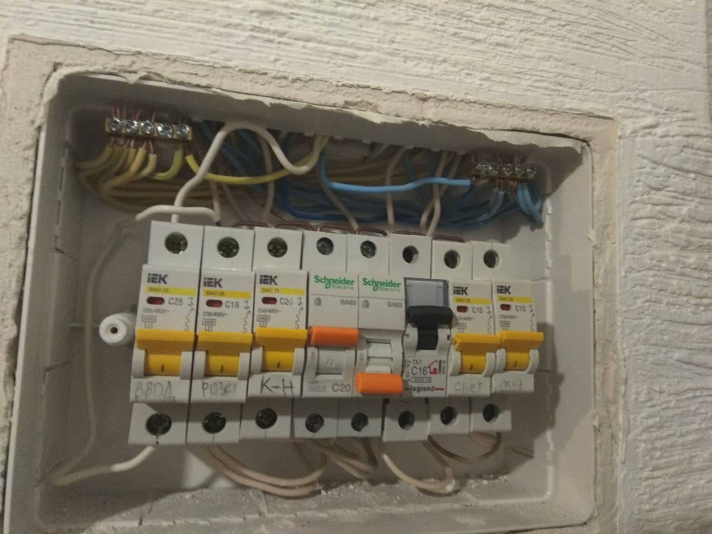

Вопрос нужно ли мне что-то менять, а скорее ЧТО ПОМЕНЯТЬ?), для безопасности моей технике, в подъезде автомат iek 40a, свой щиток сфоткал, места в боксе свободного нет, но если надо я думаю можно вырезать под 1-2 модуля(за место креплений,(но не желательно))
Собственно дом новостройка, у соседки стоит реле напряжения , выставлен на 270, иногда вырубает свет
25А вводный на 20А автоматах стоит кондюк, плита, стиралка
на 1 автомате 16А 11 розеток(обычно загружены 2 под ноуты и 1 под колонки)+телевизор(его особенно хочется обезопасить) на 2ом автомате 16А бойлер и вся кухня(холодильник, микроволновка, чайник и тд)
стояли все iEK, но трещали, кабель не грелся, сегодня поменял на пробу парочку, трещать перестали
если что-то важное не написал, скажите допишу

Квартирный щиток, в моем понимании, выглядит совсем по-другому, так что поменять нужно всё. Поговорим?

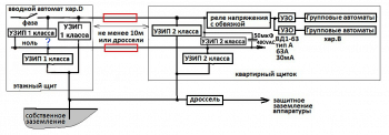

Amalira, схема питания квартиры должна выглядеть примерно так:
Квартира без счетчика.png (44.08 КБ) 2386 просмотров
