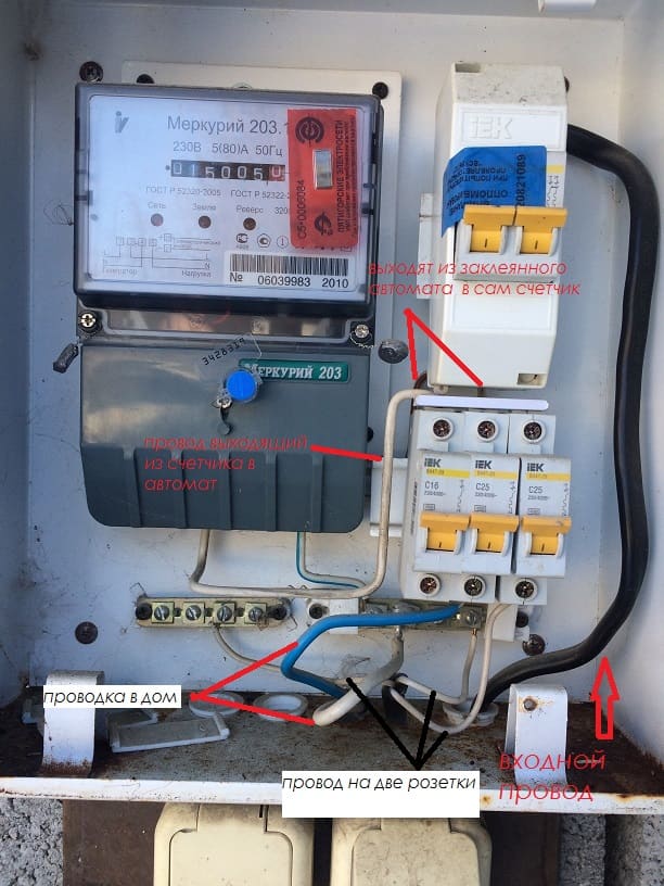

Прошу помочь вывести провод из щетка для дальнейшей прокладки к автоматическим воротам и в гараж

1.А какая может быть помощь? Показать, какие и откуда вести кабели?
2.В щитке не видно, какие стоят автоматы и какие куда идут провода. Попробуйте сделать фото щитка по частям и нарисовать провода. Нужно знать, какой вводной автомат. Что делать с наклейкой на нем, которая закрывает надписи - не знаю.
3.Этот щиток в доме? Дом и его жители достаточно богатые, чтобы стоило их защитить лучше, чем есть сейчас? Сейчас защита на уровне середины прошлого века.

Андрей-26 писал(а):Источник цитаты Прошу помочь вывести провод из щетка для дальнейшей прокладки к автоматическим воротам и в гараж
Автомат на 16А у Вас свободен, подключайтесь к нему.

1) да показать от куда минус и от куда взять плюс.

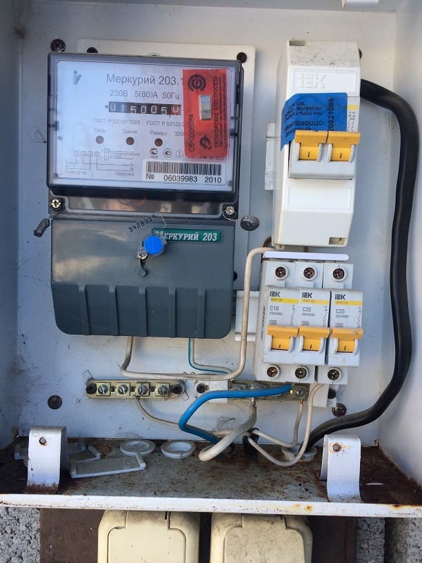

2) картинка ниже
3)это Щиток на улице от него идет провод в дом, не понял вашего сарказма на счет защиты.

не пойму почему провод из счетчика за ходит в первый автомат, а дальше провода подключены снизу к второму и третьему автомату, то есть первый тоже запитан и туда можно подключить? я так понимаю провод идущий после счетчика к автомату это фаза?
а металлическая планка под автоматом это минус?

Сообщение elalex » 09 дек 2017, 17:58
1.В переменном токе нет понятий "плюс-минус", есть понятия " фаза-ноль". Учите электрическую терминологию.
2.Повторяю - по картинке непонятно, какие стоят автоматы и куда идут провода. Если Вам интересно сделать хорошо - выполняйте мои советы. Если неинтересно - слушайте Тормоза.
3.Мои замечания едкие, но не насмешливые, так что не сарказм.
Сравните стоимость имущества и жизни жильцов с стоимостью их защиты, и примите решение - стоит ли делать 6 ступеней защиты. Пока нет уверенности, что у вас есть хотя бы одна. Нужно делать обследование вашей схемы, научиться делать которое Вам придется самому.
4.Подключать что-либо без обследования, как предлагают Тормоз и ПАВ - смертельно опасно.

Правая нижняя планка- предположительно ноль/нейтраль, левая- земля, которой не видно, т.к. не видно пути к заземлителю. Левый крайний АВ предположительно свободен, нагрузку включать к нему и правой планке. Перед подключением убедиться с помощью тестера или лампы-контрольки.

ПАВ писал(а):Источник цитаты Правая нижняя планка- предположительно ноль/нейтраль, левая- земля, которой не видно, т.к. не видно пути к заземлителю. Левый крайний АВ предположительно свободен, нагрузку включать к нему и правой планке. Перед подключением убедиться с помощью тестера или лампы-контрольки.
Про 6 ступеней поговорите в личной переписке.
спасибо, вы подтвердили мои предположения.

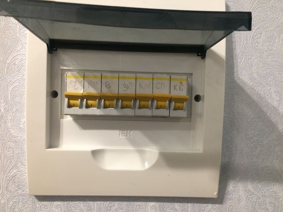

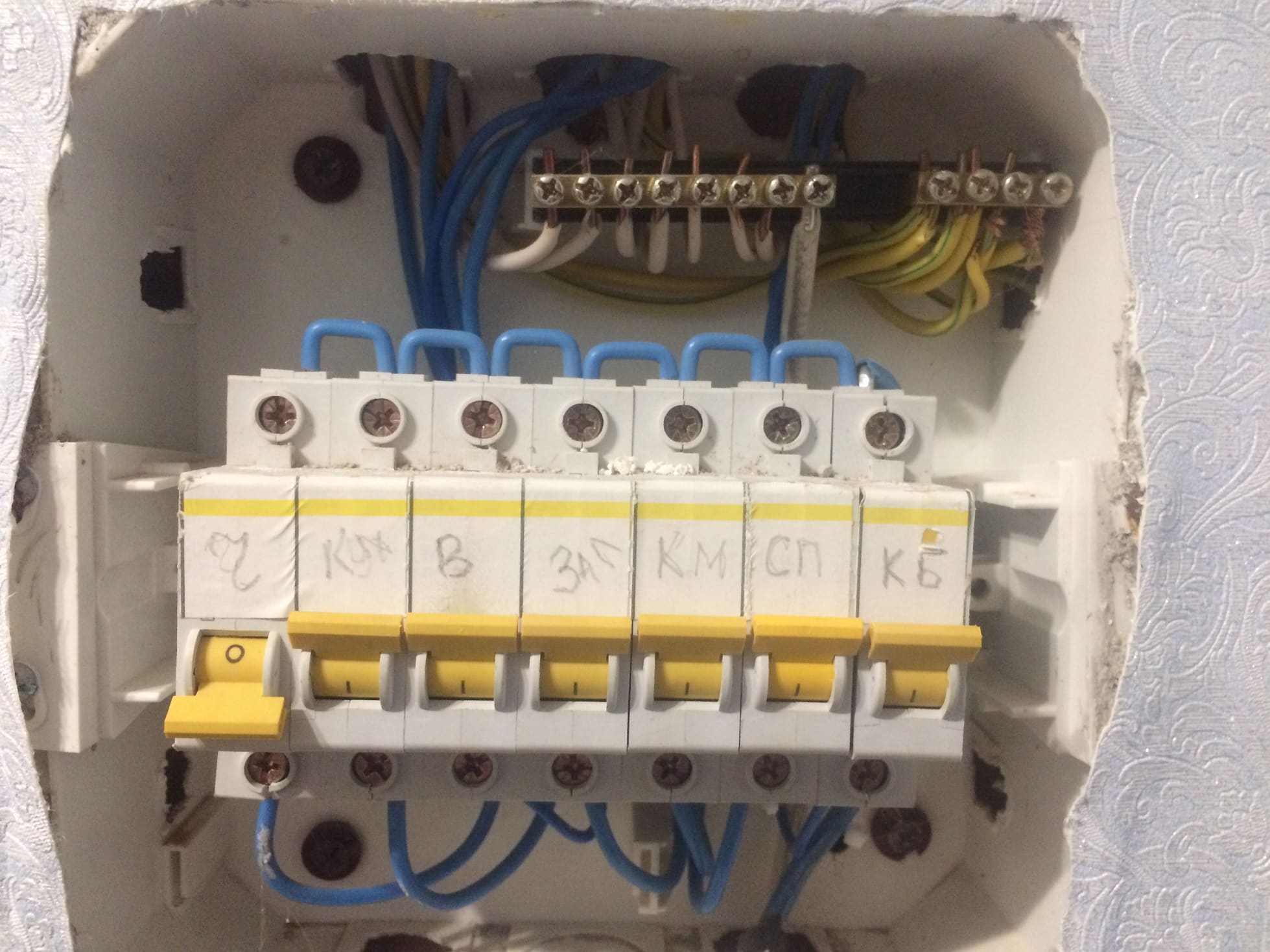

а заземление у меня подсоединено на следующем щитке в доме, ( фото щитка ниже) наверное нужно кинуть провод от уличного щитка к заземлителю.

Андрей-26 писал(а):Источник цитаты ровод от уличного щитка
У Вас и на уличном щитке нет заземления!В дом алюминь чтоле приходит?

сразу поясню, что проводил электрику и строил дом не я, а купил его пару месяцев назад. заземление доделывал вместе с прошлым хозяином а именно, три арматуры длинной около 2.5 - 3 метров вбили в землю на расстоянии друг от друга два метра, и соединили их сваркой к одной длинной арматуре, на краю этой длинной арматуры приварили болт и прикрутили к нему провод заземления который тянется из этого домашнего щитка. фото ниже

Андрей, ни логически, ни технически ничего там непонятно, зря спорите.
О какой силе тока речь- номинальной для автомата? Так она там, как вы выразились деликатно ...для более или менее знающего человека все понятно... написана прямо на АВ- С16, С25, С25, это все- в амперах. Вот вам и первый ответ. Реально ответить невозможно, т.к. неизвестны сечение проводов.
Что написано под наклейкой? Извините, нет тут спецов, умеющих видеть сквозь наклейки, это должны знать вы, т.к. это все- в вашем доме.
Точно так и невозможно по вашему фото определить сам факт заземления вашего ВРУ.

Андрей-26 писал(а):Источник цитаты фото ниже
Цветовая маркировка нарушена :mad:
Андрей-26 писал(а):Источник цитаты от куда вывести провод
Если Вас только это интересует,то с АВ16
