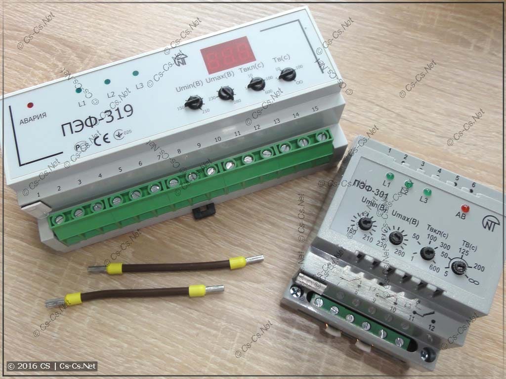

Имею частный дом, электричество- 3 фазы.На каждую фазу стоит стабилизатор
Энергия Hybrid 10000 BA. Иногда бывает разброс по фазам: на первом 240, 250, на 2-ом 170,190. А на 3-ем почти всегда 220~230. Прочитала в интернете про реле выбора фаз ПЭФ 319.Хвалят его дюже! Захотелось и мне поставить, но задалась вопросом, если при повышении или понижении напряжения реле переключиться на лучшую фазу, то, наверное возникнет перегруз одного из стабилизаторов, или можно как то решить эту проблему иначе? Не предлогать обращаться в электросети ибо бесполезно. Всё СНТ испытывает на себе нестабильность сети. Вопрос к спецам:ставить или нет реле выбора фаз?

Как я понял, Вы хотите ставить реле выбора фаз, который будет выбирать не лучшую фазу, а лучший стабилизатор.
Реле выбора фаз выбирает одну фазу из трех и подключает какую нить нагрузку (однофазную) ... сейчас она (нагрузка) подключена к какому то стабилизатору ... как Вы собираетесь выделить её (нагрузку) из общей схемы питания?
Извините ... я не догоняю логики желаемого Вами. :sorry:
стабилизация напряжения с помощью ПЭФ319 при наличие 3-х стабилизаторов на каждую фазу
Сообщение ПАВ » 13 дек 2017, 09:38
А что выбирать после СН? Ловить пару вольт из стабилизированного выходного? ЗАЧЕМ??? Ну не было бы СН, тогда можно прыгать с фазы на фазу в поисках лучшей, правда, эти все коммутации с ума сведут. Но если на выходе СН номинальное 220 +/- даже 10%, а не 5 и не два прОцента, чего еще хотеть и зачем? Вся бытовуха терпит спокойно 10%, а многое и больше- и 20% разгула.
