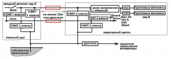

- лично я делаю схемы питания квартир совсем по-другому, скажем, примерно так:
Квартира без счетчика.png (44.08 КБ) 4855 просмотров
- если делать по моим принципам, всю схему питания нужно переделать
- нужно, чтобы Вы детально разобрались, что для чего должно стоять в схеме
- какая будет реакция электрика на Ваши новые знания и необходимость переделки?

eraserhead, отвечаю в порядке изложения Вашего сообщения.
1 серия.
1.У Вас УЗО типа АС для бедных. Оно может вас спасти, но не обещает.
2.Все квартирные автоматы по условиям селективности защиты должны быть с защитной характеристикой В.
3.Номиналы автоматов выбираются по степени страха: на 2,5кв: кто ничего не боится ставит 25А, кто немного боится (как я) - ставит 20А, кто сильно боится - ставит 16А. Все эти автоматы не защищают розетки от перегруза, поэтому рекомендую поставить в каждую розетку индивидуальную термозащиту (найдите мою тему).
Про сечение 1,5кв поговорим позже.
4.На вводное сечение 6кв=8кВт (для случая кабеля, проложенного непосредственно в кладке) я ставлю в этажном щитке автомат ИЭК D32.
Конец 1 серии. Продолжение следует.

Сообщение elalex » 14 дек 2017, 20:45
1.Мне не нравится слова "правильно", "нормально" в смысле "в соответствии с правилами, нормами", т.к. иногда я очень четко их нарушаю и указываю на эти нарушения. Применяю "нормально" в смысле "в соответствии со здравым смыслом".
2.Ремонты обычно делают негодяи, которым наплевать на деньги, имущество, здоровье, жизнь хозяев. И насколько хозяева знают - что, почему и как должно быть сделано - настолько и будет сделано.
3.Чтобы не мучиться сомнениями по поводу возможной перегрузки УЗО, я выбираю их максимального номинала 63А, и ставлю несколько. Но никогда не делаю их защиты аатоматом.
Считается нормальным на одно УЗО ставить до 5-6 групповых линий, меньше или больше - нерационально.
4.По условиям селективности защиты никаких дифавтоматов в схеме быть не должно.
5.По ПУЭ богатыми считаются те, у кого есть телевизор, компьютер, автоматическая стиральная машина, регулятор света, мобильный телефон. Для них выпускаются УЗО типа А.
6.Да, никаких автоматов С.
7.10кв=12кВт=4кв+4кв в параллель (для случая кабеля, проложенного непосредственно в кладке). С 10кв тяжело работать - ломают автоматы.
В любом случае запас вводной линии по мощности не помешает. Только: можно ли брать от сети 12кВт, не будет ли у Вас проблем с электриками всего дома?
Последний раз редактировалось elalex 17 дек 2017, 12:03, всего редактировалось 1 раз.

eraserhead: 2 серия
1.Производители кабельной продукции не обязаны соблюдать номинальное сечение жил, зато обязаны соблюдать удельное сопротивление 1км жилы. Забудьте про измерения диаметров и вычисления сечений.
2.Нарисуйте схему щитка.
3.На сечение 1,5кв розеточных линий ставлю автоматы В13, на освещение не более В6.
4.Токовые нагрузки лучше брать из Национального стандарта РФ ГОСТ Р 50571.5.52-2011/МЭК 60364-5-52:2009
"Электроустановки низковольтные. Часть 5-52.Выбор и монтаж электрооборудования. Электропроводки"
Таблица В.52.2 - на стр.35.
Там же и способы монтажа. Разница с ПУЭ разительная.
5.Делать какие-либо расчеты перегрузочных способностей кабелей и автоматов, в том числе в ряду - бесполезно. Только опыт говорит, что для чего подходит.
6.Я рассчитываю на 10кВт- варочную поверхность и веду на нее кабель 4х2,5 (фаза и ноль - по 2 жилы в параллель), (для случая кабеля, проложенного непосредственно в кладке), заземление беру рядом. Если примите такое решение - про защиту кабеля поговорим отдельно, там есть варианты.
7.Если кто-то предлагает что-то очень подозрительное - спрашивайте: откуда известно, где написано, из каких таких соображений сделан совет.
8.Ставить не более 5-6 аатоматов советуют не из-за складывания естественных утечек, а из-за отключения большого числа потребителей из-за одного из них.
Я уже 10 лет присматриваю за особняком, в котором проводка была сделана проводами, а не кабелями - отключение единственного УЗО 30мА было только после дождя. Так что упоминаемые в ПУЭ нормативные утечки на 1м проводки или 1А тока - это цифры с потолка.
9.По моей схеме делается по 2 маломощных (1,5кв=3кВт) розеточных линии в каждую комнату, 3-4 розеточных линии в кухню, мощная (2,5кв=5кВт) линия в ванную, 2 линии освещения. Вместе с другой автоматикой щит получается весьма приличный. При моей схеме количество модулей может увеличиться в 3 раза. Если долбать стену поздно - добавите навесной щиток.
10.Когда разберетесь, что наделал Вам умелец, расскажите и Вашим рекомендаторам, пусть не радуются. Дилетанты всегда без понятия, как им сделана электрика. И если она "не шевелится" - это не означает, что сделана хорошо.
Конец 2, последней, серии.
