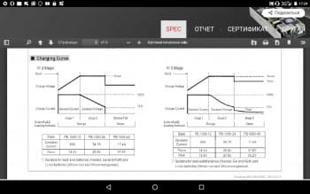

Нужно контролировать ток заряда и напряжение на аккумуляторе, как это делают нормальные зарядки:
