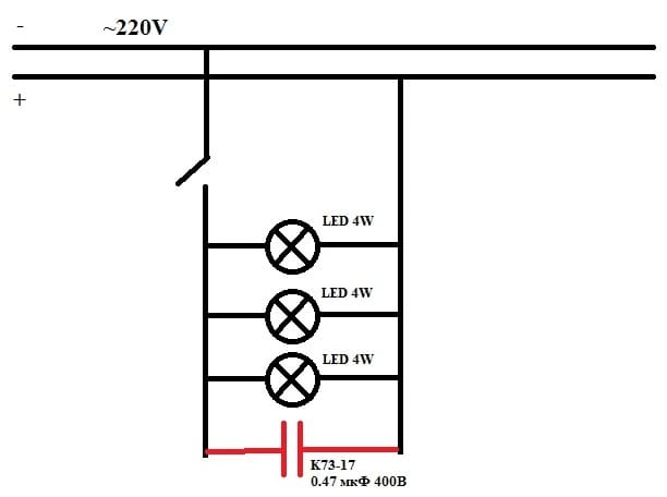

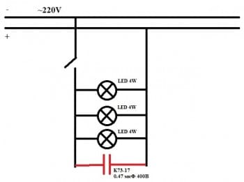

Доброго времени суток. Сразу извиняюсь за непрофессионализм и глупый вопрос, но как есть. Проблема в следующем. В люстре решил заменить штатные галогеннки на светодиодные лампочки. После отключения выключателя лампочки продолжают слегка гореть (не моргать, а гореть). Установлены три лампочки. Если одну из них ставлю галогеннку, гореть после отключения перестают (но разумеется, хочется, чтобы все три были светодиодные). Возможные причины данной проблемы, конечно, загуглил и выход, вроде как нашел, но решил все-таки у Вас проконсультироваться. Выключатель со светодиодом, да, но отключение светодиода не помогло. Сами лампочки не дешевые, потому вряд ли в них проблема (в другой комнате с этими же лампочками проблем таких не наблюдается). Всего скорее дело в неправильной фазировке сети (выключателем разрывается "ноль", а не "фаза" как должно быть), но не хочется выдалбливать распред коробку, рвать обои и т.п. В интернете нашел несколько видео, где в цепь параллельно лампочкам добавляют слюдяной или пленочный конденсатор. Рекомендуют использовать слюдяной конденсатор емкостью не более 0,5 мкФ и напряжением не менее 400В (например вот этот: К73-17 0,47мкФ 400В). Подскажите, пожалуйста, можно ли добавить в цепь выше указанный конденсатор согласно схеме ниже (приложил картинку)?

santer1987 писал(а):Источник цитаты одскажите, пожалуйста, можно ли добавить в цепь выше указанный конденсатор согласно схеме ниже (приложил картинку)?
PS: про блоки защиты ламп типа "Гранит" слышал, но хотелось бы обойтись копеешным кондером).

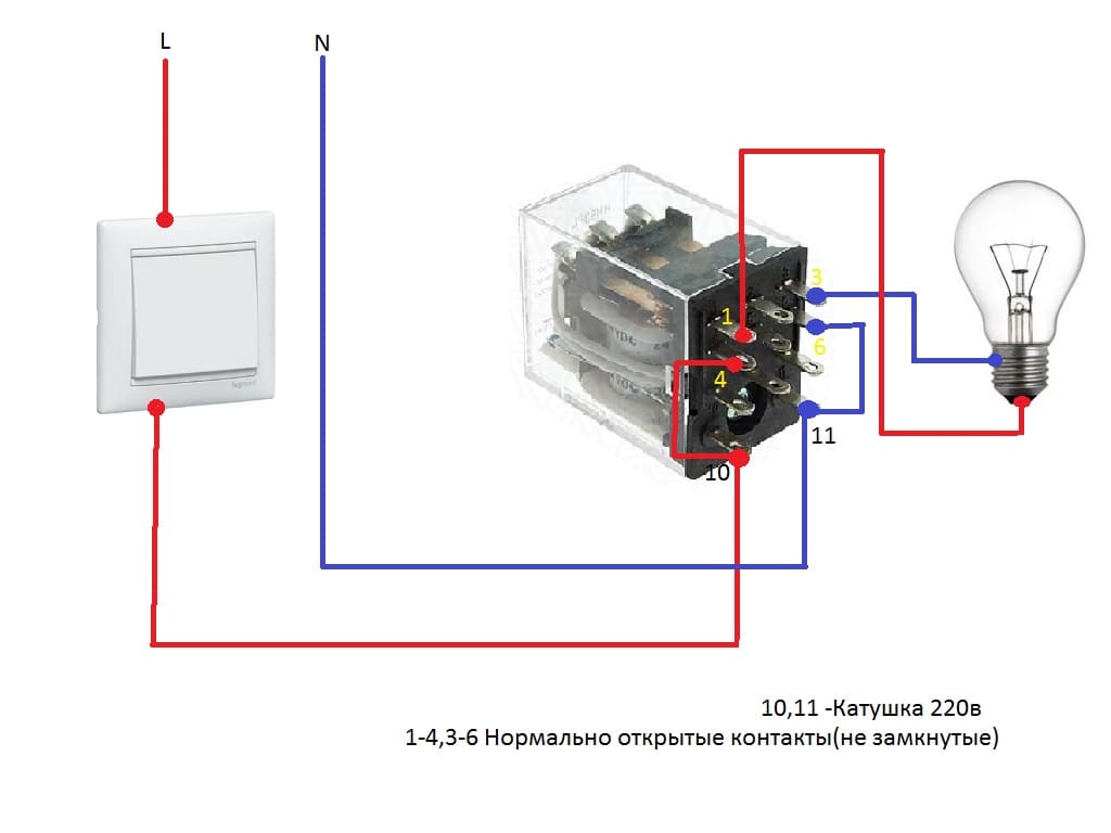

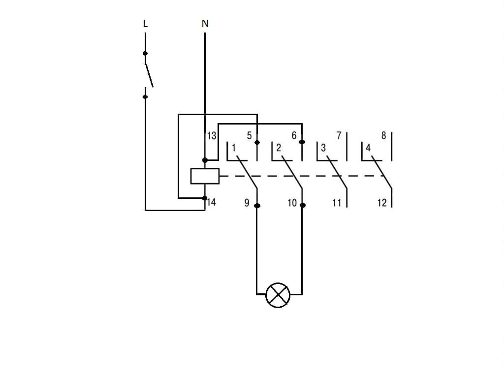

Вот вам простое решение с промежуточным реле.
А конденсатор вам не поможет.

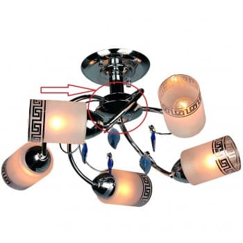

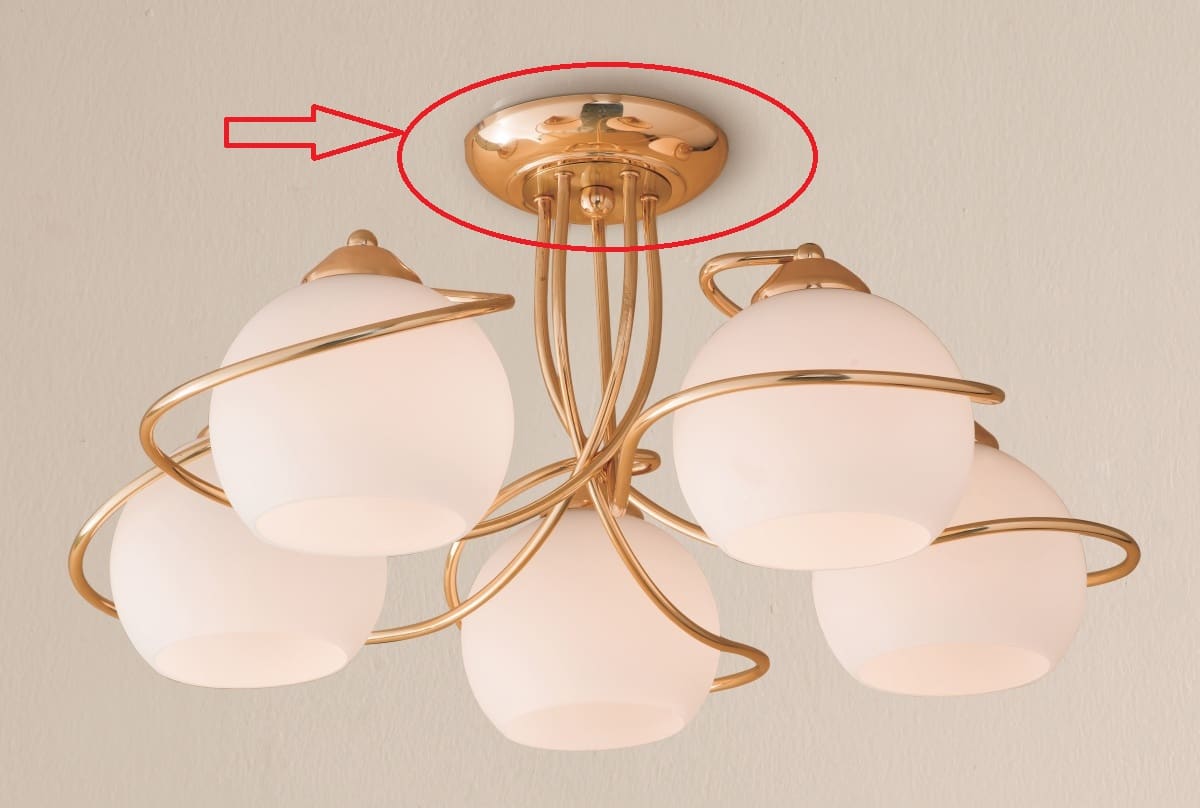

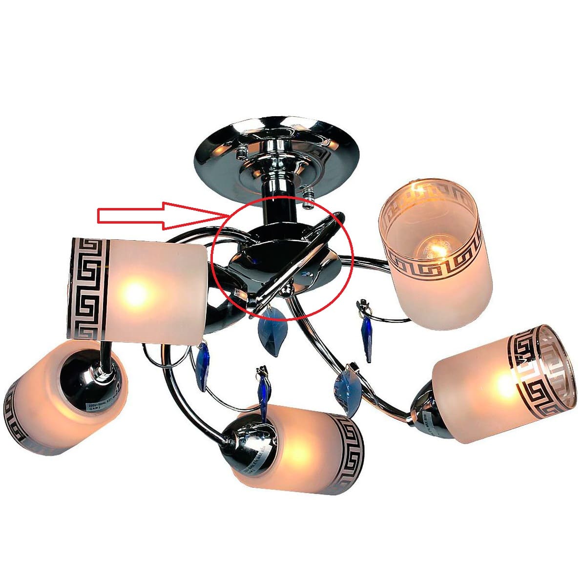

ПАВ писал(а):Источник цитаты Реле- хорошо, только где его лепить?
В распределительной коробки люстры или в основании.
Тут:
Если нет коробки то в основании это тут:
Все прекрасно помещается.

Константин писал(а):А конденсатор вам не поможет.
Константин, здравствуйте. А вот в этом видео https://youtu.be/nsTyGL9dyGg мужику, вроде, помог кондёр, или считаете фигня?

santer1987 писал(а):Источник цитаты А для реле места вряд ли хватит в полости люстры, там достаточно узко
Я впихиваю в нынешние китайские без особых проблем. Реле маленькое по габаритам. 2 спичечных коробка толщиной. И в 0,5 коробка длинной. При желании если есть радиомагазин можно взять и реле контактное
Они вообще 1.5 на 1см.

santer1987 писал(а):Источник цитаты мужику, вроде, помог кондёр, или считаете фигня?
Слабо будет подобрать нужную емкость? Сколько сотен перепробовать номиналов будите. ТХ ламп ваших ведь никто не знает. Даже вы.
Поэтому установка реле намного проще,удобней,дешевле и для любых лампочек подойдет.

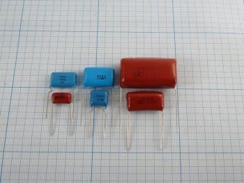

Радиомагазины есть, это не проблема. Хорошо, спасибо Вам, попробую вечером. Но мне кажется, что там не более 1 см свободного места в основании люстры. Ну а все-таки если не получится с реле из-за размера, по поводу конденсаторов подскажите какие попробовать (емкость, напряжение, тип)? И не сожгу ли я квартиру :biggrin: (они же, вроде как, рассчитаны на постоянный ток)
Светодиодные лампы продолжают гореть после отключения =(
Сообщение Константин » 18 дек 2017, 15:45
santer1987 писал(а):Источник цитаты сожгу ли я квартиру
Вряд ли. Поставив не подходящий по номиналу конденсатор получите просто компенсатор потерь.
santer1987 писал(а):Источник цитаты они же, вроде как, рассчитаны на постоянный ток
А где это вы там видели обозначения рода тока на пленочно конденсаторе? Эти конденсаторы называют еще конденсаторами постоянной емкости. Но это название не значит что он работает именно от постоянного тока.

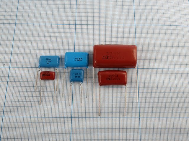

Сообщение elalex » 18 дек 2017, 16:52
santer1987:
1.Чем больше емкость конденсатора, тем моргание меньше.
2.Емкость конденсатора не имеет никакого отношения к емкости сглаживающих конденсаторов ламп.
3.Необходимая емкость подбирается экспериментально. Для начала купите только 0,5мкФ. Не даст полного потухания - купите 1мкФ. Увеличивайте емкость, пока не потухнут.
4.Емкости будут работать долго под полным напряжением сети, поэтому должны быть максимально надежными. Если есть возможность - покупайте не на базаре, а в специализированной электрической фирме.
5.Сеть освещения должна питаться от автомата не более 6А.

Большое спасибо Вам, попробую сегодня, взял как раз на 0,75 и на 1мкФ 630 Вольтовых.
