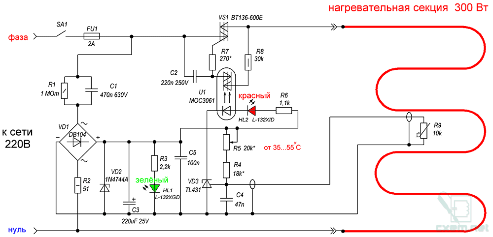

Сообщение ПАВ » 20 дек 2017, 15:08
Легко покажу схему РТП, где индикация сама по себе, симистор- сам по себе. Если СД светит, не факт, что остальное живо- симистор и нагреватель. Даже контакты к НЭ.

Мысли в слух:СД светит=питание приходит,надо померить,выходит ли оно,дальше по ситуации.
И там вроде как есть СД контроля работы,не!?
Замена терморегулятора теплого пола!
Сообщение ПАВ » 20 дек 2017, 15:17
Вот одна из схем- зеленый СД- наличие питания, красный СД контролирует только факт подачи управления на симистор, обратная связь на отключение- только ДТ:
