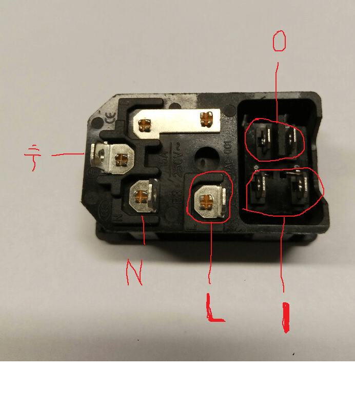

Доброго времени суток. Прошу помощи в расключением евро розетки velleman pscm4.

Что не понятного? Для помощи,нужно тыльную сторону предоставить.

ант@нио писал(а):Источник цитаты Что не понятного? Для помощи,нужно тыльную сторону предоставить.
пожалуйста

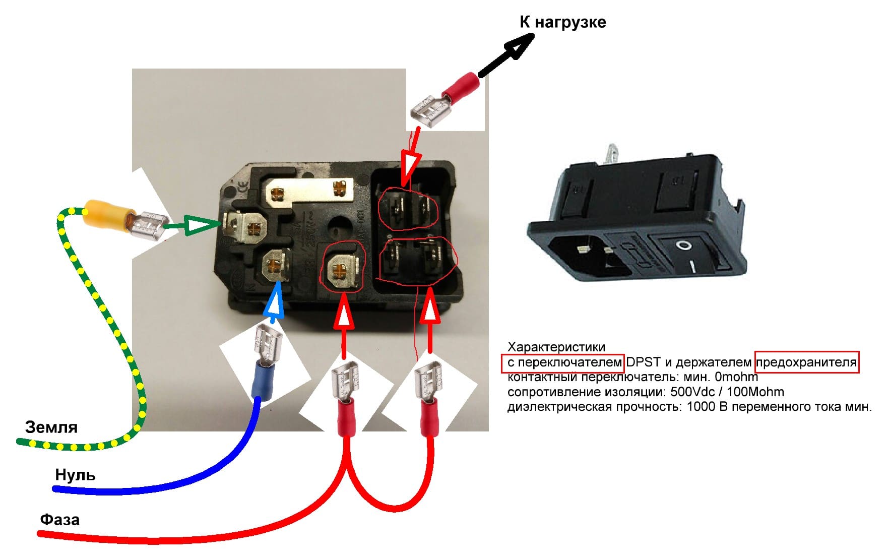

Сообщение TOPMO3 » 22 дек 2017, 16:09
Hedin писал(а):Источник цитаты Доброго времени суток. Прошу помощи в расключением евро розетки velleman pscm4.
Вот Вам первый вариант ...
У вас тестер имеется? Есть смысл "прозвонить" контакты ... вдруг я не угадал, как правильно надо. :pardon:

Сообщение ПАВ » 24 дек 2017, 10:09
220- фаза, ноль + земля приходят в гнездо с обратной стороны- левые по фото вертикальные контакты. На верхний контакт, с перемычкой- фаза, с нее ток весело течет на предохранитель, с него перемычкой- на нижний штырь включателя. Любой.
Аналогично на второй штырь включателя- с нижнего нулевого контакта сетевого разъема.
Нагрузка подключается к второй паре штырей включателя. Земля- на корпус прибора.

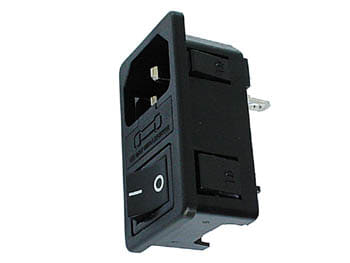

1.Вообще-то верхняя часть блока - это вилка, а не розетка: штыри видите? И неважно, что тут розетка надевается на вилку: папа остается папой, даже если мама насаживается на него.
2.Вообще-то это мировой, а не только европейский стандарт IEC 320.
3.Вообще-то это аппаратный, компьютерный, а не отдельный электрический блок, и компьютерщики должны знать его лучше, чем электрики.
4.Вообще-то неизвестно, что он будет включать, и пригоден ли он там. Скажем, такие выключатели очень хлипкие, и с ними в удлинителях дела лучше не иметь. И плавкий предохранитель - дело несерьезное: неизвестно, что вставят в гнездо.

Верхняя часть- таки гнездо с правильным устройством- никогда кабельная часть с напряжением не должна иметь торчащих штырей.
Пусть будет мировой, ладно.
Не всегда компьютерный- формат БП АТХ не всегда предполагает наличие выключателя сети, устанавливается в массу аппаратуры, возможно и в комплекте с сетевым фильтром- дроссели + конденсаторы. Назначение этого блока в данном случае неведомо- х/з, гадать смысла не вижу.
Нормальные включатели подобного типа терпят и 6 ампер, чаще это не оперативное вкл/выкл.
Монтажом и подключением на производстве, где работал, занимались электромонтажники, компьютерщиков подпускать опасно, им все равно такие сложности трудно понять.
