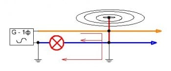

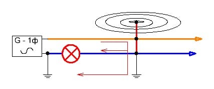

Сообщение TOPMO3 » 27 дек 2017, 17:29
Maikl писал(а):Источник цитаты ... я писал о конкретном КЗ между всеми(!) жилами и "землей" ...
Подайте на две (любые) жилы напругу (через нагрузку, чтоб не вырубился автомат) ... идите вдоль трассы, широким шагом ... где уроните мегомметр (по причине появления шаговой напруги) тама и будет искомое. :ok:

Что-то я не верю - 220 на глубине 1,5м шаговое ???
определение места КЗ мегаомметром
Сообщение TOPMO3 » 27 дек 2017, 17:41
Леопольд писал(а):Источник цитаты Что-то я не верю - 220 на глубине 1,5м шаговое ???
Дык дай тады напругу 380 вольт ... могешь больше ... когда нить да достанет. :biggrin:
