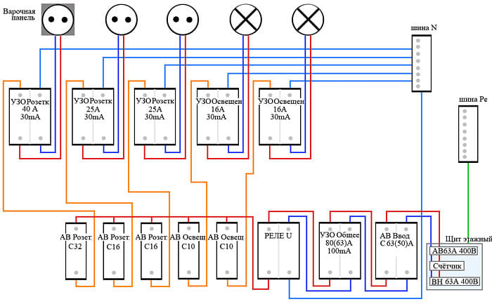

Моя предполагаемая схема в квартирном щите:
L, N --> вводной АВ 2p 50 А 30 mA --> УЗО (общее) 63 А 100 mA --> реле контроля U (УМЗ 51М 63 А) --> L подаётся на АВ1, АВ2, АВ3, АВ… (соединённых гребёнкой), N на шину N. Все эти АВ отдают L1, L2, L3, L… своим линейным УЗО, шина N отдаёт на эти УЗО N1, N2, N3, N… --> потребители.
Вопросы:
1. Рационально ли ограничивать Амперность вводного АВ квартирного щита в 50А, если дают 63А? Ограничиваю чтобы в первую очередь вырубался АВ в квартирном щите, а не в этажном, от которого может затеряться ключ. Или так не будет?
2. В ванной комнате и балконе планируются потолки из металлических панелей поэтому УЗО на всех линия (в том числе и на освещениях). Вопрос: могу я взять PE для металл. панелей и чугунной ванны из распаячной коробки (линии освещения или розеточной) ванной комнаты или необходимо от кв. щита тянуть отдельную PE линию в свою PE распаячную коробку?
3. Уместно ли общее УЗО в моей схеме, вообще как средство защиты? И сработает ли против пожара его 100 mA, если вводной АВ 30 mA?
4. Не опасно ли обслуживать (например, протирая от пыли) внешний блок кондиционера подключенного от щита отдельным кабелем L,N,Pe, но без УЗО?
Хоть коротко ответьте, плиз.

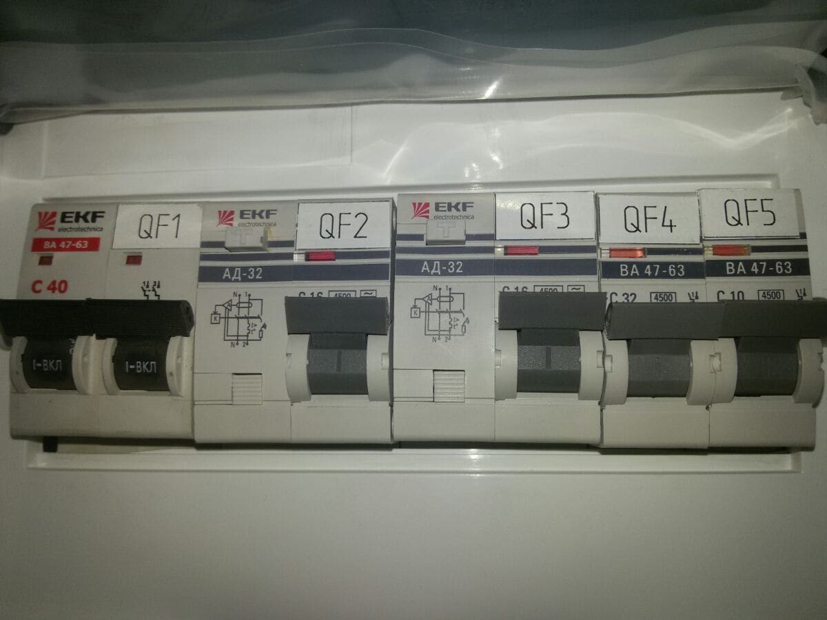

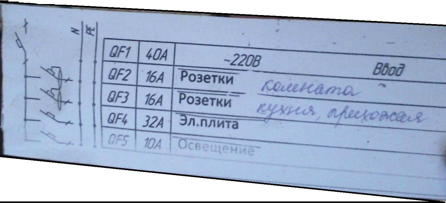

Энергожор писал(а):Источник цитатыОднокомнатная кв-ра в ... новостройке.... Моя предполагаемая схема в квартирном щите[/u] ...
Вот посмотрите, как выглядит щиток квартирный (от застройщика), у моей дочери
купили позапрошлый год ... тоже однокомнатная
) ... на внутренней стороне дверки имеется схема.
Если желаете повторить, вариант который принят госкомиссией ... всегда пожалуйста.

Энергожор писал(а):Источник цитаты Моя предполагаемая схема в квартирном щите:
Однолинейную схему можно? Со слов трудно понять картину.
Особенно это:
Энергожор писал(а):Источник цитаты вводной АВ 2p 50 А 30 mA
Вводной автоматический выключатель не имеет характеристику тока утечки(30 mA).Либо у вас АВДТ. Либо что-то напутали.
Энергожор писал(а):Источник цитаты УЗО (общее) 63 А 100 mA
Крайне не советовал делать так.
Энергожор писал(а):Источник цитаты 1. Рационально ли ограничивать Амперность вводного АВ квартирного щита в 50А, если дают 63А?
Да. Для обеспечения селективности.(по длительным токовым перегрузкам)
Энергожор писал(а):Источник цитаты щита тянуть отдельную PE линию в свою PE распаячную коробку
Для ДОСУП да.
Энергожор писал(а):Источник цитаты 3. Уместно ли общее УЗО в моей схеме, вообще как средство защиты?
Как средство защиты то да.Вот только подумайте при его отключении отключится все. Где искать причину будите? И для тестирования всей вашей электропроводки на предмет утечки сколько займет у вас времени? Осилите такой промежуток без электроэнергии? Или все же подумаете переработать схему и установить по группам зон УЗО хотя бы несколько штук. А не обходится одним. А еще лучше заменить уже для каждой линии АВ на АВДТ.
Энергожор писал(а):Источник цитаты 4. Не опасно ли обслуживать (например, протирая от пыли) внешний блок кондиционера подключенного от щита отдельным кабелем
Я его с керхера с химией мою :biggrin: Главное выполнять такие операции с снятым напряжением.

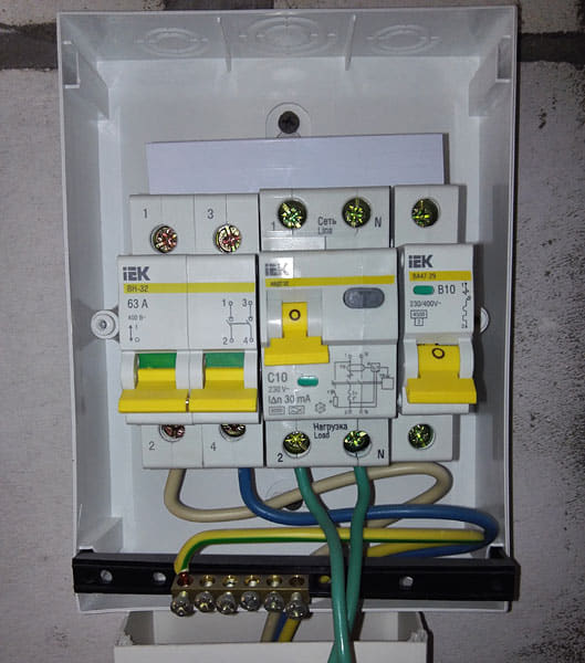

Сейчас в квартире IEK: ВН-32 63А, АВДТ С10 30mA, ВА47-29 В10.

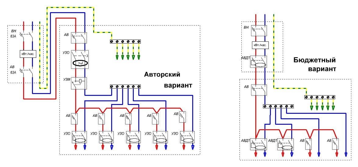

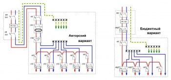

Нарисовал схему ( розеточных линий на самом деле должно быть 5, а не 3 как на схеме).
4-й вопрос. Боюсь кто-нибудь из семьи и не вспомнит перед уборкой, что надо отключить АВ. "Ущипнёт" мою будущую невестку, а этаж 17-й!

Сообщение Энергожор » 12 янв 2018, 09:21
СПАСИБО всем за советы. В квартире будет жить сын, вот и перестраховываюсь. Сам не думал, что я и когда-нибудь так долго буду принимать решение и потом ещё и сомневаться... :biggrin:
Раз было при включении болгарки сработал квартирный ВН-32 63А (этажный не отключился), его на ввод и оставлю, наверное. :pardon:
Вопрос 2: Цена отдельного проводника ничтожна - буду вести, благодарю за подсказ!
А вот 3-й вопрос я бы не закрывал: Никакого противопожарного УЗО, в этажном щитке тоже не установлено.
Пройдитесь пожалуйста ещё раз по схеме, может что выкинуть, а что добавить предложите.

старенькая SPARKY cамая мощная была при покупке, по-моему больше 2500Вт, но это кабели, там пока всё на времянке подключено :blush:

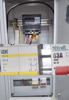

IEK: ВН-32 63А

Одарите знанием, пожалуйста. Необходимы 4 ответа на терзающие вопросы
Сообщение кви-45 » 12 янв 2018, 10:30
ВН-32 это выключатель нагрузки , он не выполняет автоматического отключения , нет у него такой функции . Его можно отключить только вручную и он у вас стоит в подъездном щитке.
Сообщение Константин » 12 янв 2018, 20:01
Энергожор писал(а):Источник цитаты ВН-32 63А
Быть того не может! ВН-32 это Выключатель Нагрузки! Он не защищает ни от каких либо аварий! Это миниатюрный выключатель разъединитель в простонародье называют Рубильником.

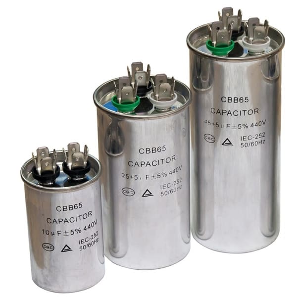

Энергожор писал(а):Источник цитаты 4-й вопрос. Боюсь кто-нибудь из семьи и не вспомнит перед уборкой, что надо отключить АВ. "Ущипнёт" мою будущую невестку, а этаж 17-й!
Ущепнет это мягко сказано. Когда конденсаторы покрыты пылью там не щипает, а трясет как от сети 220в. Руку не оторвать от такого блока.
Причина таких поражений электрическим током становится отсутствие РЕ или его подключению к ЗУ. Очень сильный потенциал образуется при сильном загрязнении. Я раз так попадал по собственной ошибки( не проверил наличии напряжения) и коснулся кронштейна стоя на сдвижной алюминиевой лестнице разложенной к наружниму блоку до 2го этажа. Только вот при наличии УЗО врядли мне это помогло. Маловероятно что бы оно сработало. Так как удары приходят со стороны емкости конденсатора.

А как конденсатор был связан с корпусом? О каком конденсаторе разговор?
Сообщение Константин » 12 янв 2018, 20:32
ПАВ писал(а):Источник цитаты был связан с корпусом?
Пыль токопроводящая.
ПАВ писал(а):Источник цитаты О каком конденсаторе разговор?
Об этом:
Сообщение ПАВ » 13 янв 2018, 09:28
1- там он не один, как минимум- два.
2- конд-ры гальванически с корпусом, за исключением к-ров фильтра сетевого, не связаны и .т.д.
3- все элементы коммутации, как и подвод питания, как правило- в помещении, на улицу- компрессор и вентилятор, питание подается через реле изнутри, на отключенном кондиционере питание остается только на плате электроники.

кви-45 писал(а):Источник цитаты и он у вас стоит в подъездном щитке
И там и там есть, см.фото
Константин писал(а):Источник цитаты Только вот при наличии УЗО врядли мне это помогло. Маловероятно что бы оно сработало.
Ещё страшнее стало
Константин писал(а):Источник цитаты Быть того не может! ВН-32 это Выключатель Нагрузки!
ПАВ, Прошу прощения, вы видите, я слабо разбираюсь, был уверен, что это ВН отключился. Было соответственно темно, щит под полиэтиленовым пакетом, а я видать под воздействием пыли от штроблений.
TOPMO3 писал(а):Источник цитатыВот посмотрите, как выглядит щиток квартирный (от застройщика)
Да-а, с моим вариантом который тоже принят госкомиссией и не сравнить. Спасибо за фото, я бы такую компановку и менять не стал, всё при всём - структура, эстетика, пояснения. Электронные дифавтоматы правда для меня табу, но думаю на первое время смерился бы, а затем припопотреблялся бы. Но начинка моего "ящика" мне до сих пор кажется странной, фиг скопируешь не морщась, фиг оставишь подбавив ещё защиты. "Даром", что ВА В10 есть, для опыта попользую его в линии освещения кухни.
