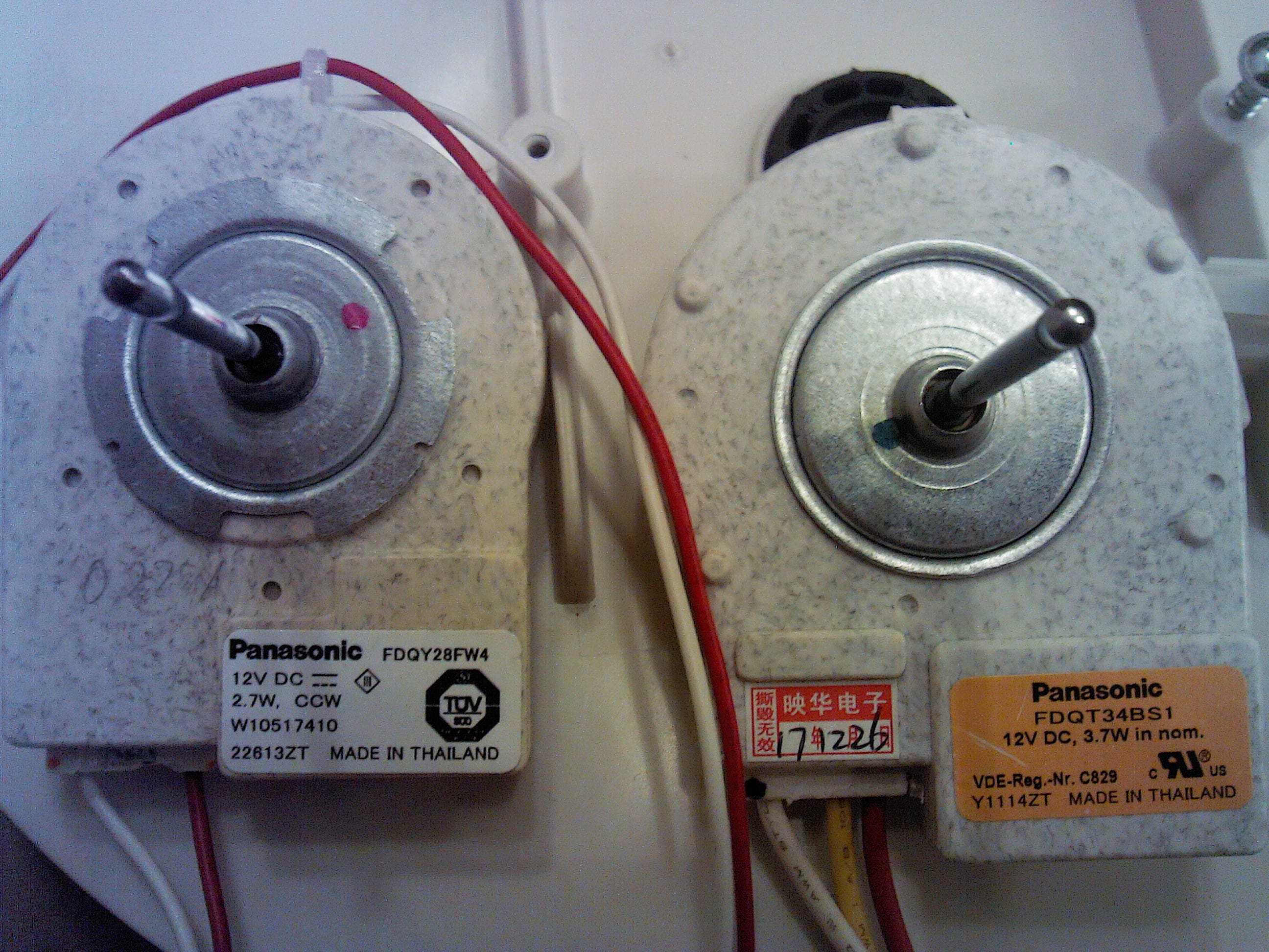

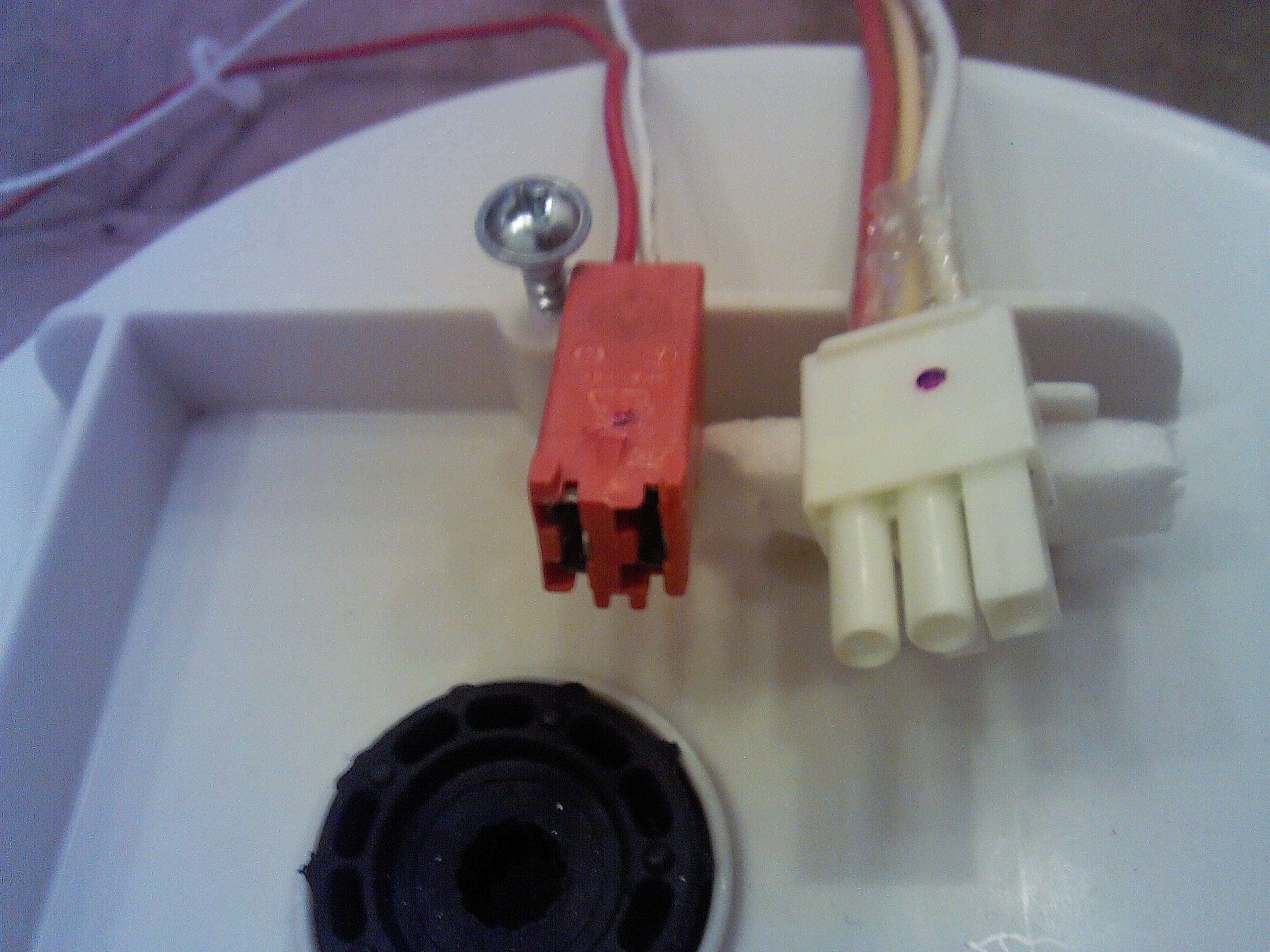

:hi: Требуется совет специалиста по запуску двигателя постоянного тока Panasonic FDQT34BS1(колодка на три провода см фото)
версия аналогии с комповскими движками где чаще третий провод бывает как вывод тахометра(и работает без него) не подтвердилась!? :sad:
Возможно у кого был в практике запуск таких или аналогичных двигателей.
Возможно кто знает где найти тех. док.(спецификацию) на движок?
Предполагалось использовать данный двигатель в замен модели FDQY28FW4("сгоревшего")-на колодке короткое(родной найти не удалось)
и у FDQY28FW4- всего два провода
По габаритам всё подходит- осталось электрику понять как подружить :help:

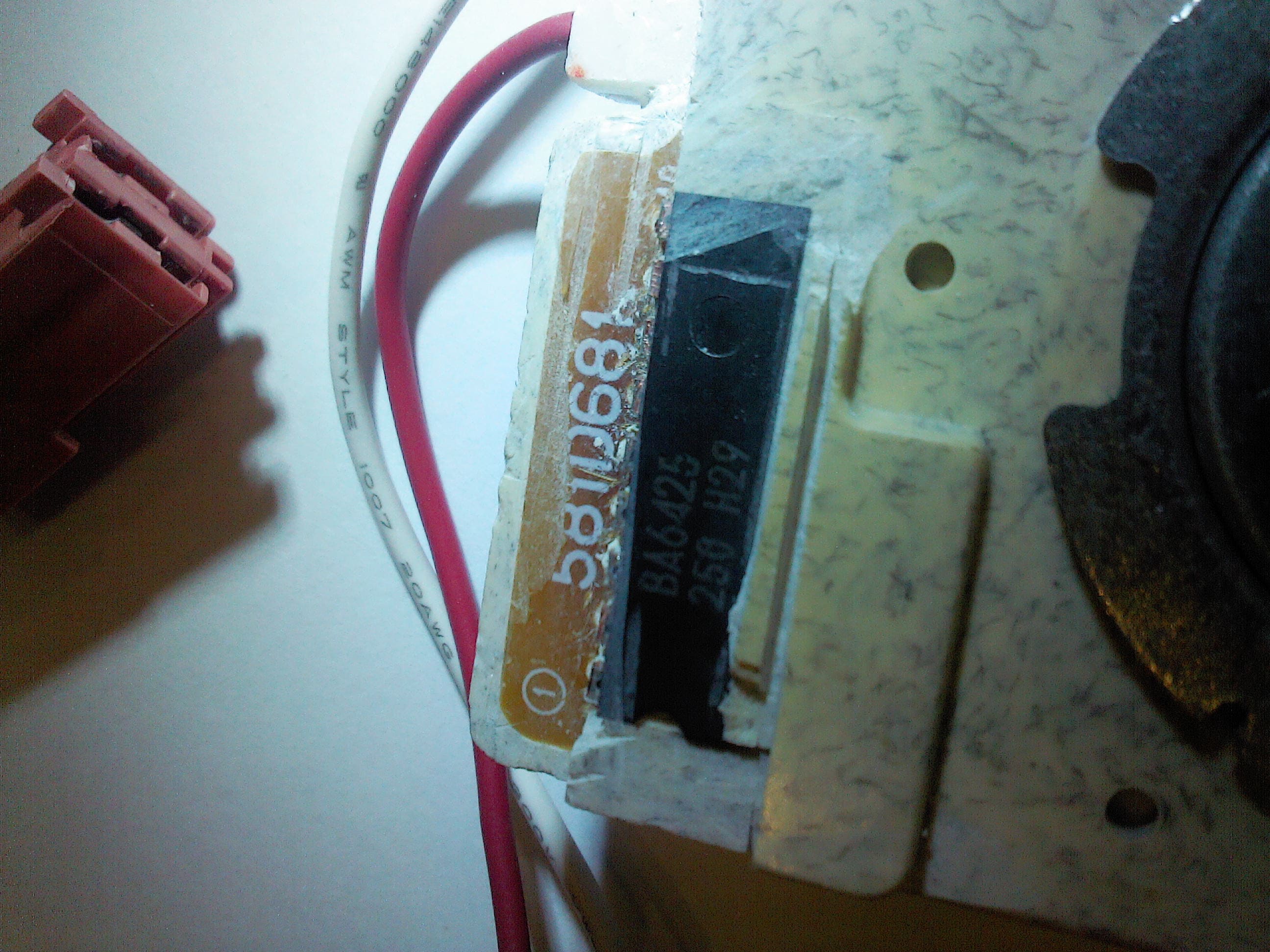

уже пошёл дальше см. фото- в старом движке стоит такая микруха...(возможно и в новом аналогичная хотя не факт)
может кто знает где взять спецификацию на ВА6425???(схему включения?)
в поиске выдаёт ВА6425FS-у неё и выводов больше

У него и "спил" сделал на фото ВА6425(9+9 ножек)- на первом "сгоревшем" движке

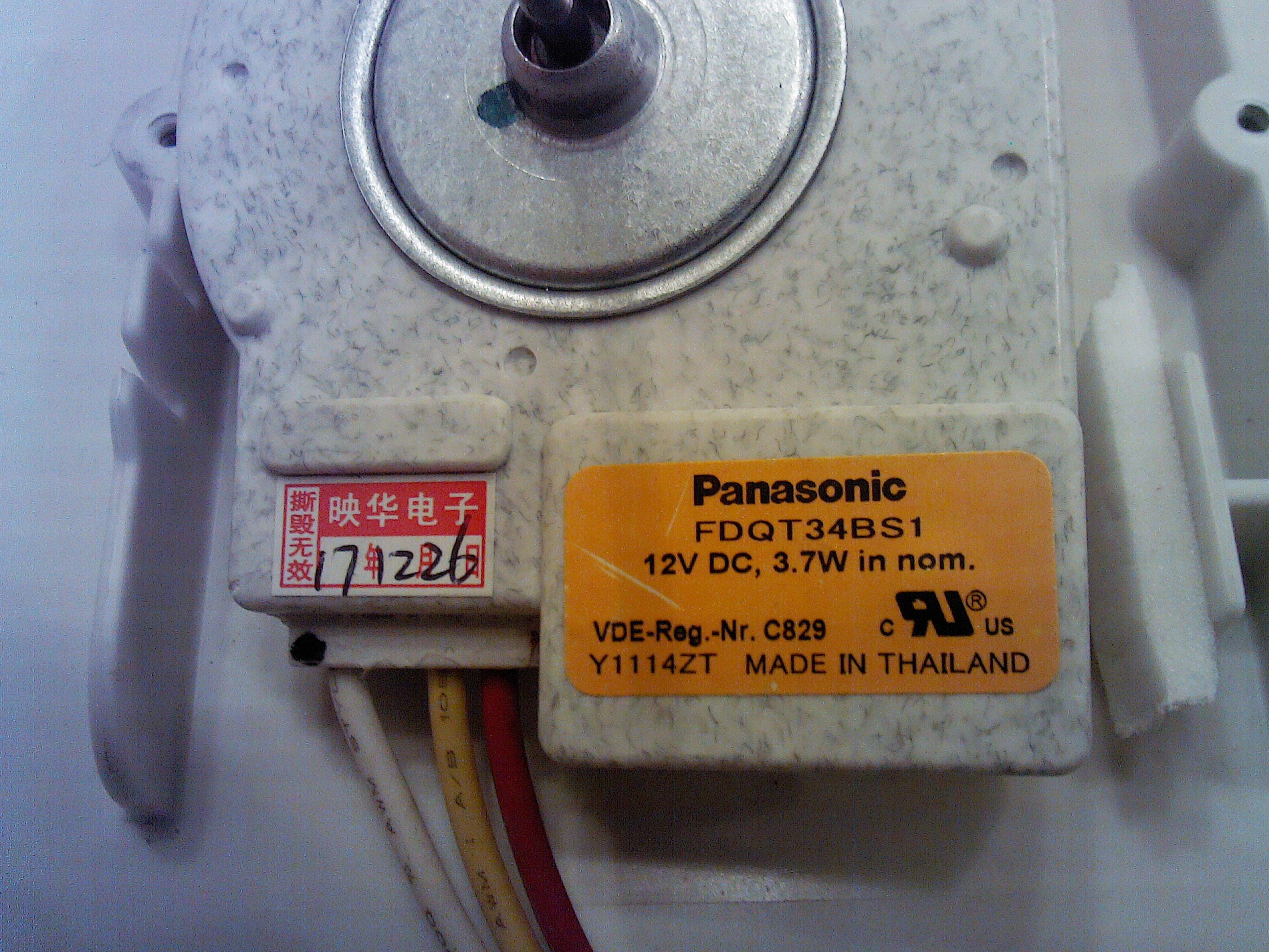

Второй мотор Три вывода белый-жёлтый-красный - (продавец с Alli утверждает что проверял перед отправкой?! но Datasheet не выслал- отписался как бы не понял что хочу?- возможно всё элементарно если знать!)

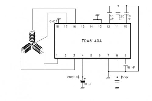

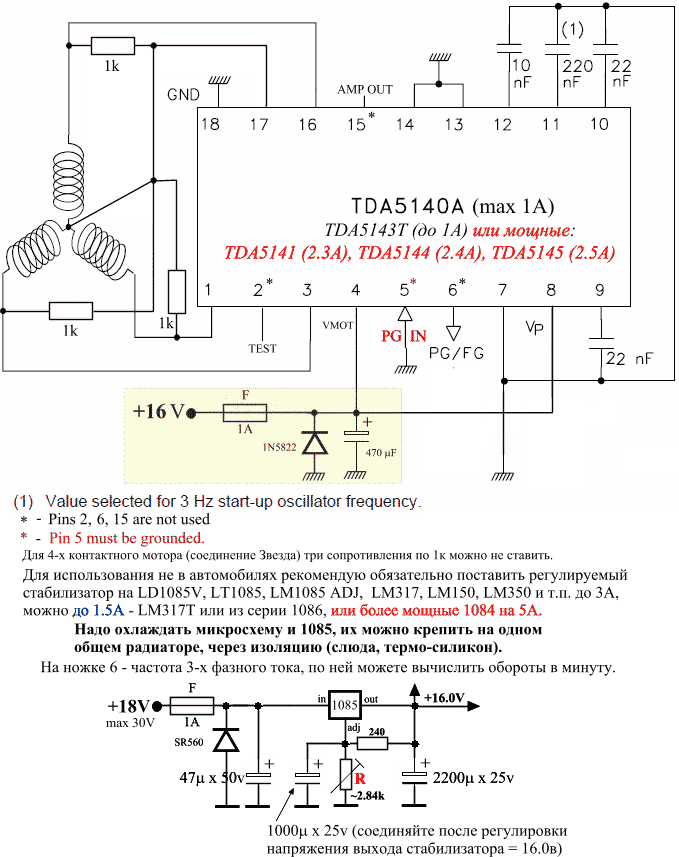

В яндекс картинках нашёл как предполакаю стоит чтото подобное(в сгоревшем)
Для "сгоревшего" ВА6425 нашёл только с префиксом FS- а там ног почти в 2раза больше и не понятно что чему соответствует?
