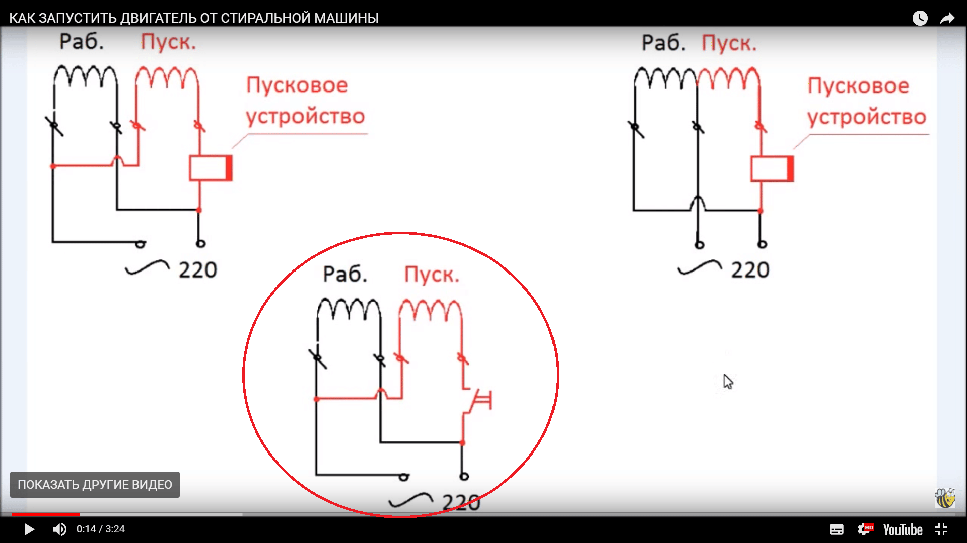

Как вы ее подключаете, через пускозащитное реле, или как, подробнее! Какое- штатное реле, или...???
Вот так: пробовали?

Вот тут: http://www.skrutka.ru/sk/tekst.php?id=37 совсем подробно.
Да, кнопка подойдет, только передерживать не стоит, сгорит что-нибудь.

Вот такой вариант получается.
Как подключить двигатель АЕР 16ухл4
Сообщение ПАВ » 18 янв 2018, 13:52
Да, такой вариант возможен и применяется, одно условие- не передерживать кнопку ПУСК, остальное, при целых обмотках- на годы службы беспорочной. Если добавить переключатель, возможен и реверс ротора, тоже штатный.
