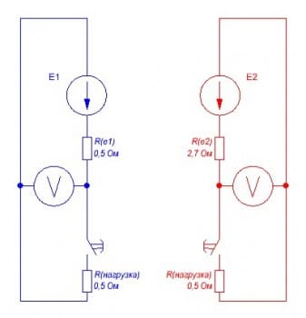

На электрическом языке, ответ таков ... имеем две линии питания, и два источника напряжения по 400 В.
Один источник напряжения имеет внутреннее сопротивление - 0,5 Ом, второй - 2,7 Ома.
Вы замыкаете (поочереди) линии через свое сопротивление - 0,5 Ома. :biggrin:
Вольтметры, на выходе источников питания, будут показывать 300 В. и 80 В. соответственно. :cool:

Ответ неверен - источников напряжения не бывает, бывают источники тока.

Леопольд писал(а):Источник цитаты Ответ неверен - источников напряжения не бывает, бывают источники тока.
Бывают и те, бывают и эти ... бывает и что то промежуточное, так называемый "источник питания" ... как в Вашем случае. :wink:
ПАВ писал(а):Источник цитаты А если по теме, то ответ и не может быть верным, т.к. нет исходных данных о давлении до редуктора!
В данном вопросе, разрешите с Вами не согласиться ... данных с его стороны вполне достаточно, единственно, что "высосано из пальца" - это внесенные мной численные значения (их можно было взять любыми) сопротивлений ... главное, чтоб сохранялась соответствующая пропорциональность между ними.

Насос (давление+ производительность) - это генератор. Трубы до манометра (сечение + полуоткрытые задвижки + редуктор + накипь + мусор) - это, в сумме, внутреннее сопротивление, то что имеется после манометра - сопротивление у Леопольда.
