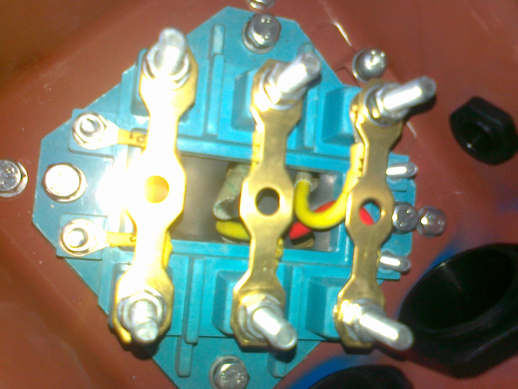

ПАВ писал(а):Источник цитаты Датчик температуры- вариант? Что тестер показал?

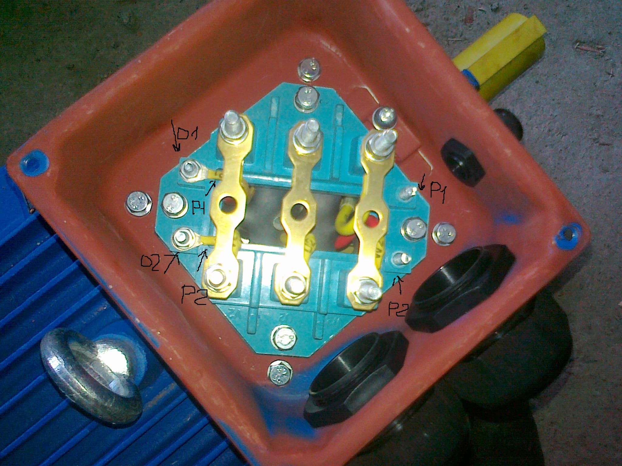

valentin1512 писал(а):Источник цитаты эти два вывода и Р1 Р2

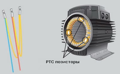

ПАВ писал(а):Источник цитаты Датчик температурыvalentin1512 писал(а):Источник цитаты эти два вывода и Р1 Р2
Так и есть. Скорей всего РТС позисторы.
valentin1512 писал(а):Источник цитаты Можете объяснить что это такое и с чем его едят как говорится.?
Константин писал(а):Источник цитаты позисторы.
Константин писал(а):Источник цитатыПАВ писал(а):Источник цитаты контроля, вряд ли что.
Так так оно и есть. Другого не дано. Нет такой встраиваемой защиты в обмотку для промышленных моторов через которую проходил бы рабочий ток двигателя. Все датчики предназначены только для мониторинга и управления исполняемым механизмом.valentin1512 писал(а):Источник цитаты Можете объяснить что это такое и с чем его едят как говорится.?
Ничего сложного. Используются для защиты от перегрева электродвигателя. Подключаются в цепь управления катушки контактора который обеспечивает запуск электродвигателя.
Своего рода термопредохранитель. И идея весьма не нова. Такое давно суют в обмотку трансформатора для зарядных устройств(адаптеров). В контейнера батарейного отсека для электроинструмента и .п.
