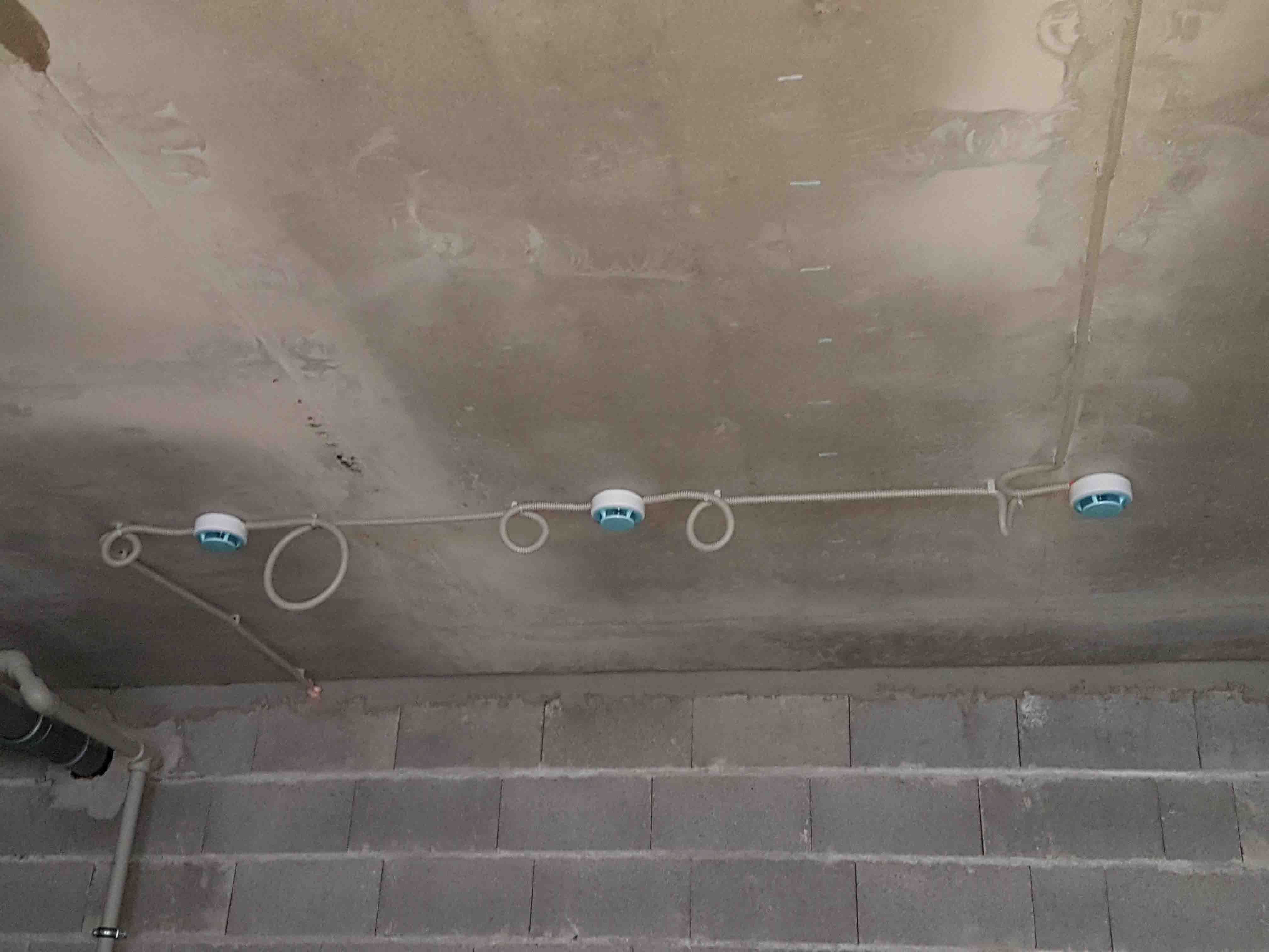

Здравствуйте, уважаемые специалисты! вот какая проблема.. приобрёл коммерческое помещение в жилом доме, подрядчик сдаёт его с прокладкой проводки с множеством петель (смотреть вложение). Я совершенно ничего не понимаю в электрике, но на сколько знаю, что проводка должна быть выполнена по ровным линиям и такие петли это не правильно... Подскажите пожалуйста на сколько это неправильно, к чему ведёт или же наоборот всё верно, и если есть возможность на что сослаться! заранее спасибо!

Первое- это сигнализация.

konstantin-p1986, Эти петли смахивают на запас провода для установки датчиков. Например термодатчик пожарной сигнализации. Случайно его туда не планировали ставить? Так как все датчики в пожарной сигнализации если сидят на одной группе включаются последовательно.

Пожарные извещатели защищают до 100м² площади и ставятся до 10м друг от друга.
