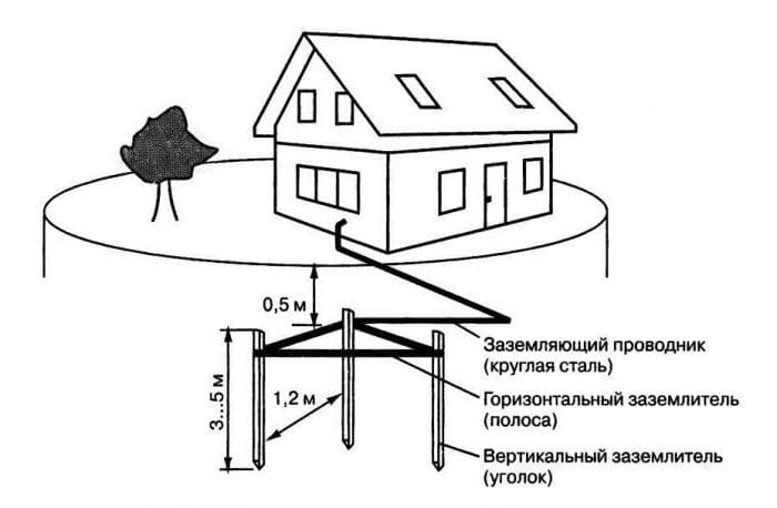

Давеча на работе потребовали нанести знак заземление в местах, где контур выводится из цеха через стену на улицу и идёт к заземлителям.
Вопрос- есть ли где-то в правилах или других документах такое требование?
Для ясности привожу пример- надо ли наносить краской знак заземление под окном дома, где контур выходит на улицу?

valentin1512 писал(а):Источник цитаты Вопрос- есть ли где-то в правилах или других документах такое требование?
ПУЭ п. 1.7.118
У мест ввода заземляющих проводников в здания должен быть предусмотрен опознавательный знак
