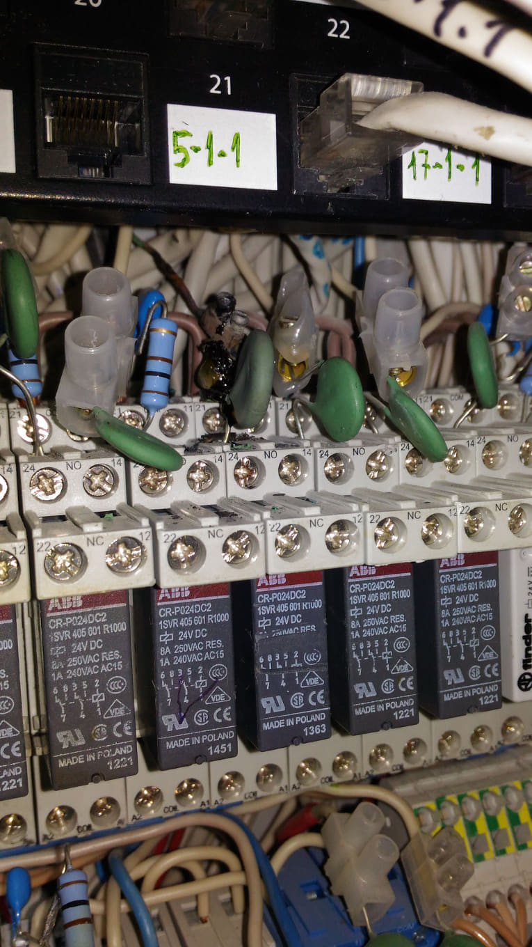

Попытаюсь объяснить проблему, достался по наследству объект, столкнулся с такой проблемой есть реле ABB 24В они коммутируют нагрузку 1.5 кВт 220В (на фото для понятности)

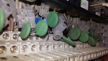

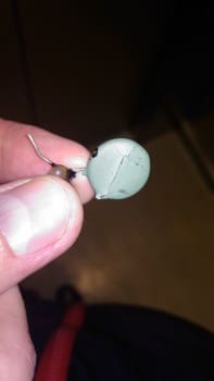

, вразрез нагрузки стоит термистор, который от перегрева постоянно выходит из строя норовя устроить пожар
, а самое забавное реле всего 1А, может убрать к чёрту термистор и поставить реле 8А, я так понимаю в своё время термистор ставили для уменьшения пускового тока?, посоветуйте как быть надоело менять эти термисторы! Или как правильно подобрать термистер, я остановился на JNR20S050M
Термистор
Сообщение ПАВ » 13 фев 2018, 08:53
И какой характер нагрузки, какое напряжение, ток? То, что на контакторе написано- паспортное значение для разных нагрузок и только. Этот JNR20S050M 7 ампер должен терпеть.
