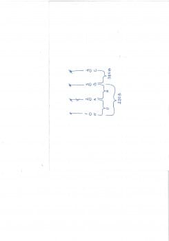

У вас наверное такой расклад: контакт 1 - N ; контакт 2 - фаза А, которая находится в обрыве ; контакт 3 - фаза В ; контакт 4 - фаза.
Если это так , то РЕ у вас нет, будет только зануление.

Сообщение кви-45 » 13 фев 2018, 10:45
Где-то так.
