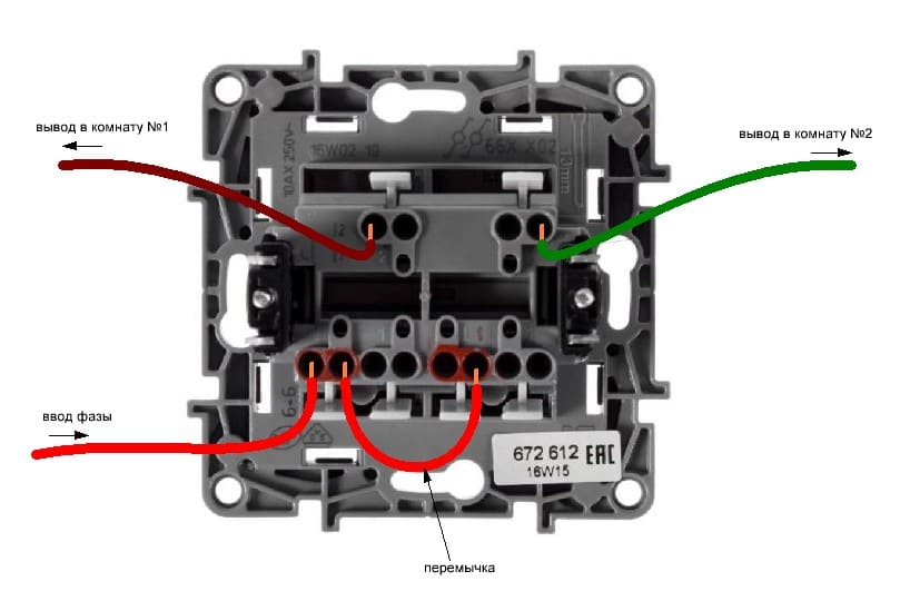

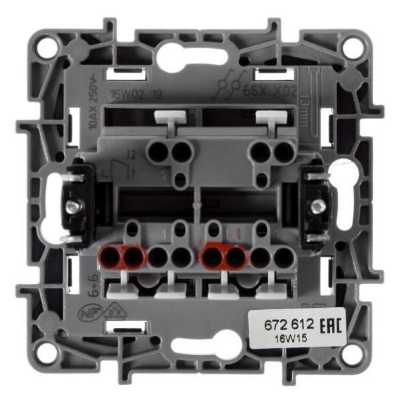

По своей невнимательности, руководствуясь внешними параметрами, купил выключатель 2 клав., который оказывается является переключателем...
Возникли сложности с подключением... после всевозможных вариантов подключения, прочитанных на форумах и взятых из видео, должной работы добиться не получилось. Мои базовые знания электрики и логики закончились.
Имеется фаза и 2 провода на 2 комнаты. Перемычку на 2F использовал.
Совет по подключению
Сообщение TOPMO3 » 22 фев 2018, 08:50
teey457928 писал(а):Источник цитатыПо своей невнимательности, руководствуясь внешними параметрами, купил выключатель 2 клав., который оказывается является переключателем...
Возникли сложности с подключением... после всевозможных вариантов подключения, прочитанных на форумах и взятых из видео, должной работы добиться не получилось. ..
Я нарисовал выводы, в комнаты, на клеммы "2" ... в случае, если Вам не понравится положение клавиш - выводы переключите на "1".
