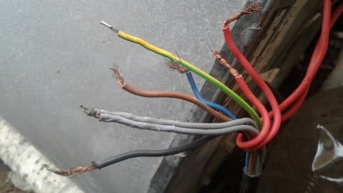

Приветствую!

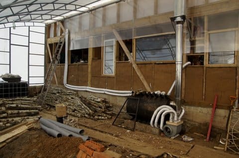

Хочу усилить теплоотдачу печи длительного горения Бренеран для нашей строящейся круглогодичной теплицы типа Вегетарий.
По отзывам практиков, к воздушным патрубкам печи через коллектор присоединяется мощный вентилятор, который многократно усиливает воздушный теплосьем с прогретых металлических трубок. Так я и сделал (см. фото 3). ...выглядит как корабль из Кин дза дза ))

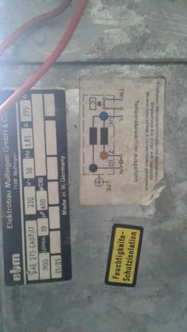

Будучи чайником в электрике, я сомневаюсь в соединении проводов. Надо подключить вентилятор к сети 220V. (см. фото 2)
Тот, кто нам подарил это, помочь с рекомендацией не может.
желто- зеленый- это заземление. голубой- ноль. два красных провода- это подходящий конденсатор.
Остаются серый, черный и коричневый- они все фазы. Какие из них соединить с конденсатором, а какой пустить на активную фазу?
и в каком месте сделать выключатель?
спасибо за помощь!

Сообщение ПАВ » 22 фев 2018, 08:58
Что это за кабель со множеством проводов? Если на шильдике- мотор однофазный, зачем столько проводов? Или это питающий кабель, или что? Вопросы любого чайника могу загнать в тупик любого спеца, если чайник не дает полной информации, попробуйте это понять.

Сообщение zendo057 » 22 фев 2018, 09:27
Что не понятного,четыре двигатель,два термо,один земля.Автор схему приложил.

Сообщение ПАВ » 22 фев 2018, 09:37
zendo057 писал(а):Источник цитаты Что не понятного,четыре двигатель,два термо,один земля.Автор схему приложил.
Согласен, если это выводы с мотора. Тогда просто все: синий и черный- 220, конденсатор между красным и черным. Ж/з- на землю а серые или забыть, или выяснить, что делают- датчик температуры или оборотов.

Сообщение TOPMO3 » 22 фев 2018, 10:09
ramany4 писал(а):Источник цитаты Тот, кто нам подарил это, помочь с рекомендацией не может.
Ну хоть исправность он гарантирует?
Как Вы сами желаете ... сначала проверить состояние вентилятора (требуется наличие, хотя бы, тестера) или сразу будете подключать?
По русски .. два красных провода, подведенных от конденсатора. (Подведены к остальным проводам, для того, чтобы думали, что они тоже выведены изнутри двигателя).
желто- зеленый- это заземление. голубой- ноль. ... серый, черный и коричневый- они все фазы.
Давайте будем придерживаться цветовой маркировки проводов, от производителя данного вентилятора ...
желто_зеленый - заземление;
голубой (по мне -синий) - фаза ... (прим: это "начала" обоих обмоток);
черный - нуль ... (прим: это "конец" рабочей обмотоки);
коричневый - (прим: это "конец" пусковой обмотоки);
серый (два провода) - выводы термопредохранителя.
Первый красный - подключать к "коричневый" ... второй красный - к "черный".
Где Вам удобно будет включать/выключать.

Сообщение zendo057 » 22 фев 2018, 10:33
Уважаемый ТС что бы не было бах или дыма прозвоните и можете выложить результат,серые рассоедините,тогда получите нужный ответ.

Сообщение ПАВ » 22 фев 2018, 12:56
За
zendo057 писал(а):Источник цитаты Уважаемый ТС что бы не было бах или дыма прозвоните и можете выложить результат,серые рассоедините,тогда получите нужный ответ.
ТС признался, что он чайник. Что и как прозванивать- сами расскажите, во избежание непоняток. Прозвонить, чаще всего- проверить на целость, измерить- таки измерить. Те же обмотки- если целые- прозвонка прозвонит, если проблемные- межвитковое и проч., прозвонка прозвонит а ясной картины не будет.
По-вашему- какие сопротивления должны быть у обмоток?

Сообщение zendo057 » 22 фев 2018, 13:21
Но у автора на схеме четко видно,синий(U1)- общий,КРАСНЫЙ(Z)-ПУСКОВАЯ,ЧЕРНЫЙ(U2) РАБОЧАЯ.Видимо где пучок на второй фотке проводов(о котором и идут дебаты) это концы не с двигателя а приходящие,если так то уважаемый ТС понять можно только заглянув к чему они подключены.

Сообщение ramany4 » 22 фев 2018, 15:55
Спасибо всем за живое участие !
Красные провода идут от отдельного конденсатора. Соединил в пучок, просто чтобы фокус навести. Пожилой электрик
( родственник) подарил вентилятор, проверял- работает. Но по телефону не может отвественно сказать как соединить провода.
Все таки , если черный и коричневый- соединять с красными. Тогда, что кроме синего на вилку? Может ли быть присоеденен регулятор мощности типа диммера и на какой провод?

Сообщение TOPMO3 » 22 фев 2018, 17:02
ramany4 писал(а):Источник цитаты Все таки , если черный и коричневый- соединять с красными. Тогда, что кроме синего на вилку?
Вы походу не читатель, а только писатель ... я же все провода описал, что на них приходит-подключается и куда они подключены в двигателе.
Напишу по другому ...
На "синий" подключаете фазу от сети .... внутри двигателя к нему подключены обе обмотки;
На "черный" подключаете один из "красный" и нуль от сети ... внутри двигателя - рабочая обмотка;
На "коричневый" подключаете второй "красный" и больше ничего ... внутри на нем пусковая обмотка.
Нет.

Сообщение ramany4 » 25 фев 2018, 23:43
Подключил, все работает. :happy: Выдувает мама не горюй. Анемометра нету, но поток как и ожидалось чересчур сильный, хоть и разделен на 6 воздуховодов диаметром по 80мм. Как все- таки снизить мощность? Частотный преобразователь слишом дорог, диммер не сработает. Какие есть еще варианты?

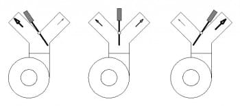

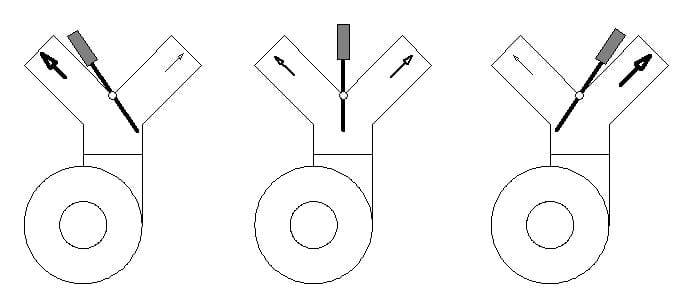

1. шибер - заслонка на пути воздуха; :good:
2. уменьшение диаметра крыльчатки; :ok:
3. замена двигателя на более меньший по мощности и оборотам. :nea:
Я бы остановился на первом варианте, с разделением потока. Т.е. шибер не просто перекрывает путь воздуху (увеличивая нагрузку на движок), а просто перенаправляет часть воздуха мимо печки. Надо будет конструкцию продумать. :mocking1:

Написал же- автотрансформатор. Даже обычный ЛАТР-2 свободно обеспечит вам длительное питание и возможность плавной регулировки. Или же шибер установить на входе, это проще.

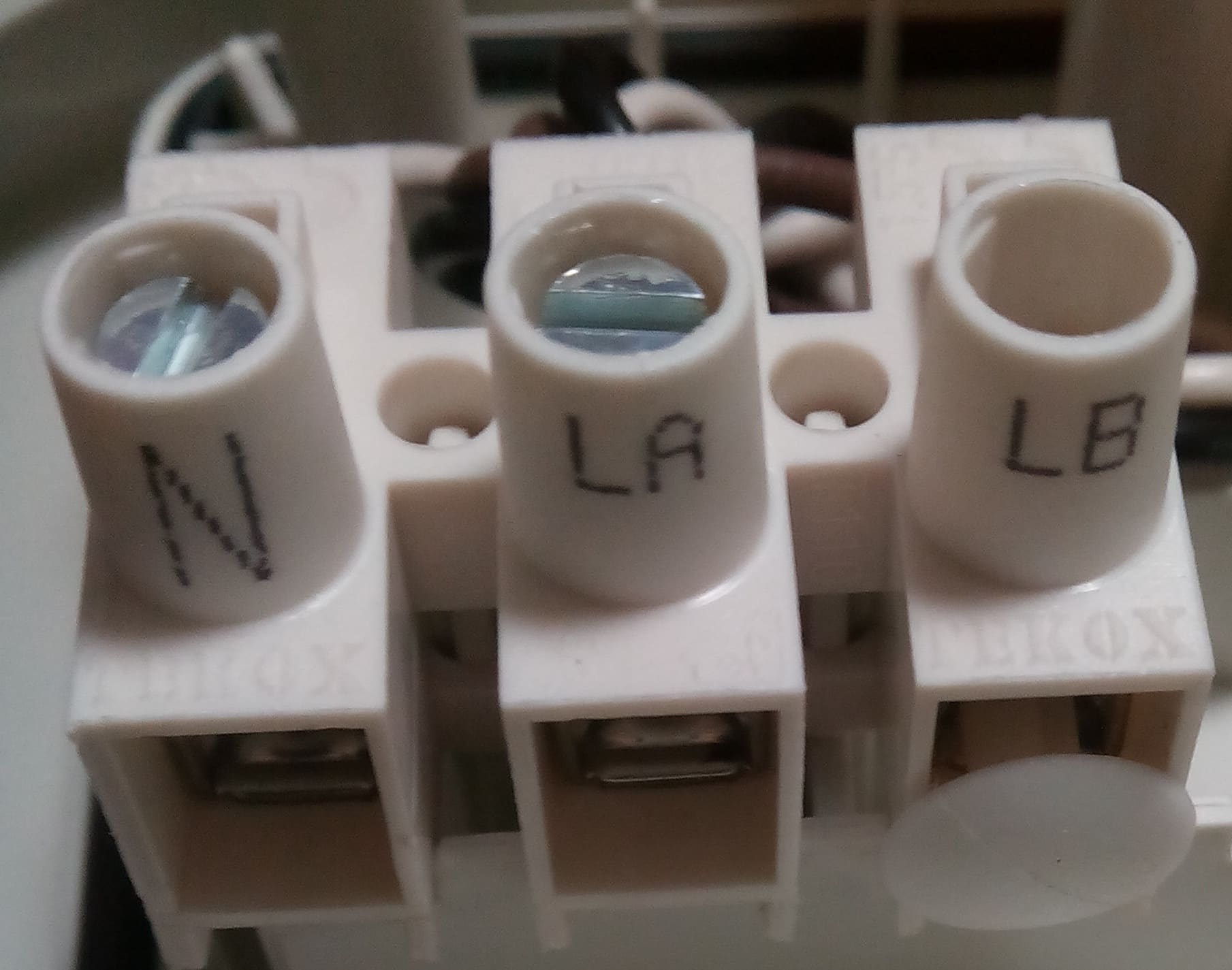

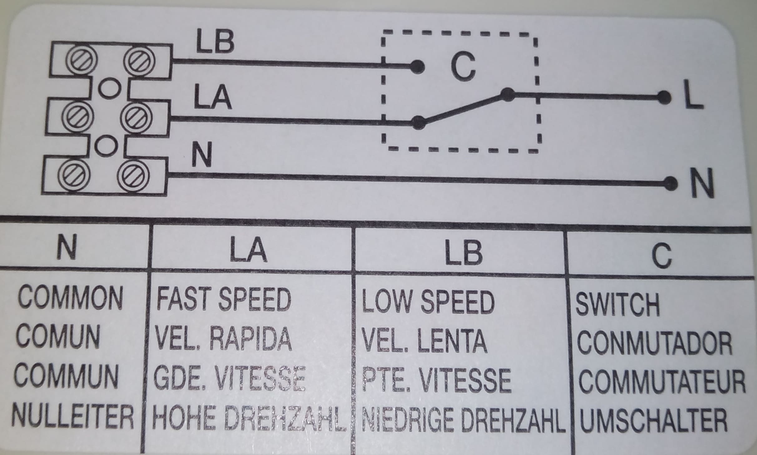

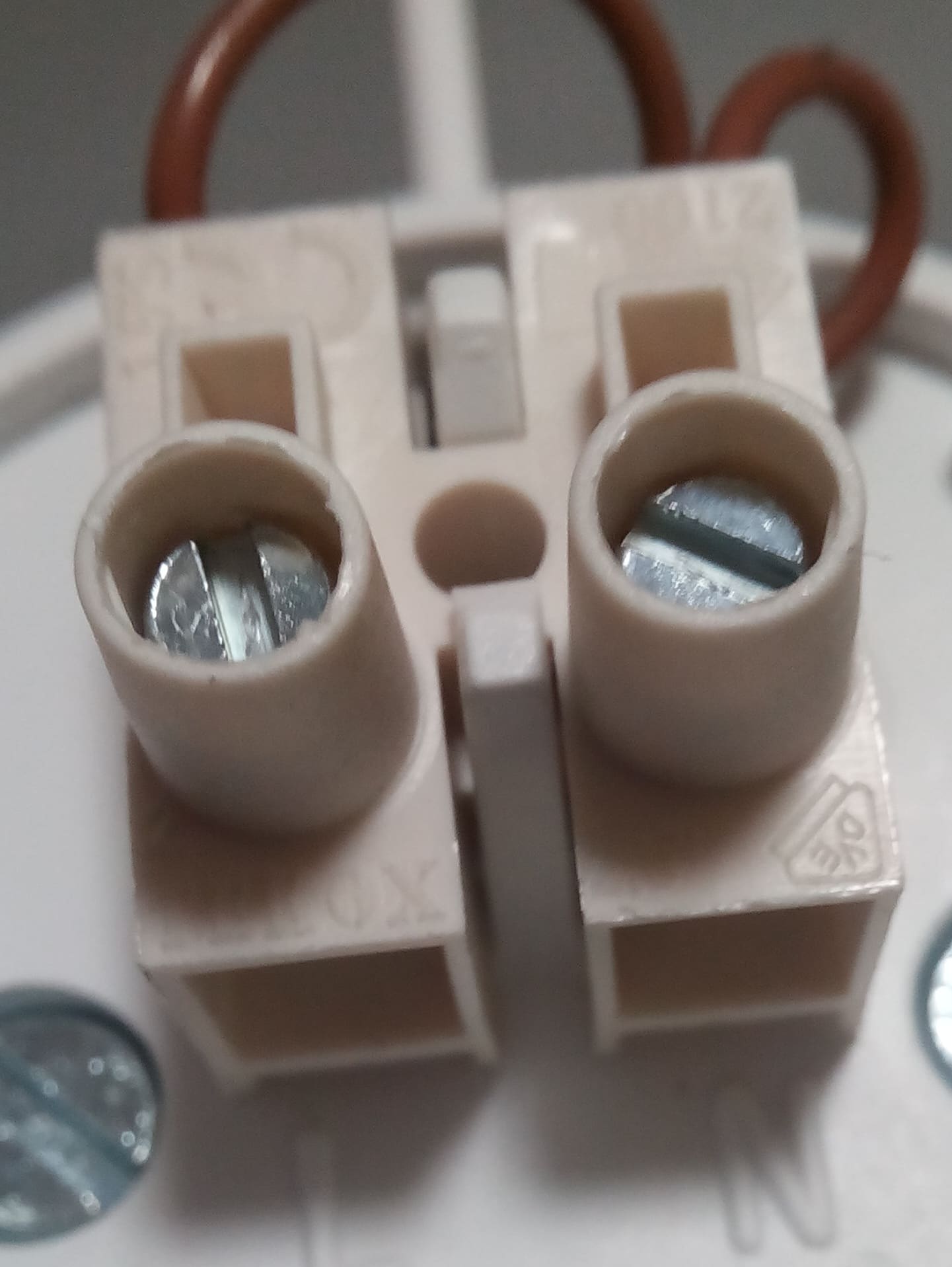

Раз уж речь о вентиляторах, то спрошу тут.
Есть 2 канальника. В инструкции обоих написано, что надо использовать двухфазный автомат с расстоянием между контактами 3 мм. Получается без автомата их использовать никак нельзя, просто воткнув вилку в розетку?
Второй вопрос - какой провод и с каким сечением использовать для подключения? Медь 1 мм подойдет?
Олежка
Сообщения: 18
Зарегистрирован: 25 апр 2018, 12:15
центробежный вентилятор КИН ДЗА ДЗА
Сообщение Олежка » 20 июн 2018, 20:45
По второму вентилятору отдельный вопрос - можно ли подключить только N и LA? Переключатель скоростей использовать не планирую.

Сообщение TOPMO3 » 20 июн 2018, 21:15
Олежка писал(а):Источник цитатыЕсть 2 канальника. В инструкции обоих написано, что надо использовать двухфазный автомат с расстоянием между контактами 3 мм. Получается без автомата их использовать никак нельзя, просто воткнув вилку в розетку?
Встречный вопрос ... в инструкции написано, что нельзя перегружать авто ... вопрос ... сколько бревен на сруб мне можно, зараз, перевезти?
Олежка писал(а):Источник цитаты По второму вентилятору отдельный вопрос - можно ли подключить только N и LA? Переключатель скоростей использовать не планирую.
Можно.
Олежка
Сообщения: 18
Сообщение Олежка » 20 июн 2018, 22:08
TOPMO3 писал(а):Источник цитаты Встречный вопрос ... в инструкции написано, что нельзя перегружать авто ... вопрос ... сколько бревен на сруб мне можно, зараз, перевезти?
Т.е. нельзя напрямую к розетке подключать? Для каждого нужен отдельный автомат?
Тогда как подобрать автомат? И о каком зазоре между контактами идет речь? Посмотрел в нескольких магазинах - нигде это не указано в характеристиках.
Сообщение elalex » 20 июн 2018, 23:27
1.Персональный автомат нужен только мощным вентиляторам, моторы которых горят при заклинивании. Если у вас 10-20Вт, то такие моторы заклинивания не боятся, и автомат бесполезен.
2.Опять же, смотря какая розетка (от какого автомата питается) и какой вентилятор. Тонкие (0,5мм²) провода применять в квартире (обычно - в светильниках и удлинителях) опасно.
3.Слова про зазор 3мм - общие. Зазор определяется только при разборке автомата. Естественно, электрики на эти слова внимания не обращают.
