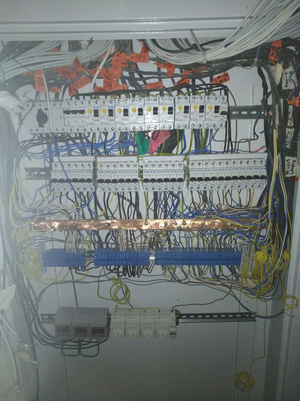

Добрый день форумчане. На данном этапе пытаюсь спроектировать для себя щиток, для того чтобы затем его самому собрать. Ситуация такая, что мне собрали щит, но меня он не устраивает, в плане эстетики и схемы подключения(тяжело добавить в цепь твердотельное реле). Стоять будет вводной трех полюсный автомат, за ним перекидной рубильник на три положения 1-0-2, затем пойдут реле напряжения на каждую фазу, а дальше соответственно груповые УЗО и самым последним звеном будут автоматы. Пытаюсь разобраться с подключением однофазного генератора к трехфазной сети. Нашел схематическое изображение https://drive.google.com/open?id=157sBu ... JBI1EyuKdj. В данной реализации у меня нет там этого дополнительного полюса. Если с подключение фаз вопросов у меня не возникло, то вот что такое "дополнительный силовой полюс " и как его можно реализовать остаеться загадкой. Помогите разобраться в данном вопросе далекому пока от данной темы человеку.
P.S. Понимаю, будут ответы, мол стоит найти специалиста и ему доверить, но если бы в наличии такие я бы не писал на форуме эпопеи. Горе электриков попадалось много, которые посмотрев пару видео и почитав несколько статей считают себя специалистами. Вот и приходится самому во всем разбираться. Спасибо за внимаение)

Вааще было бы отлично, если бы выложили схему этого щитка и объяснили для чего эти ТТР.
Под схемой подключения, я больше имел ввиду возможность адекватно разобраться, что куда идет и в последствии подключить в цепь твердотельное реле. Четкой схемы текущего подключения я к сожалению не имею.
вот так выглядит он сейчас

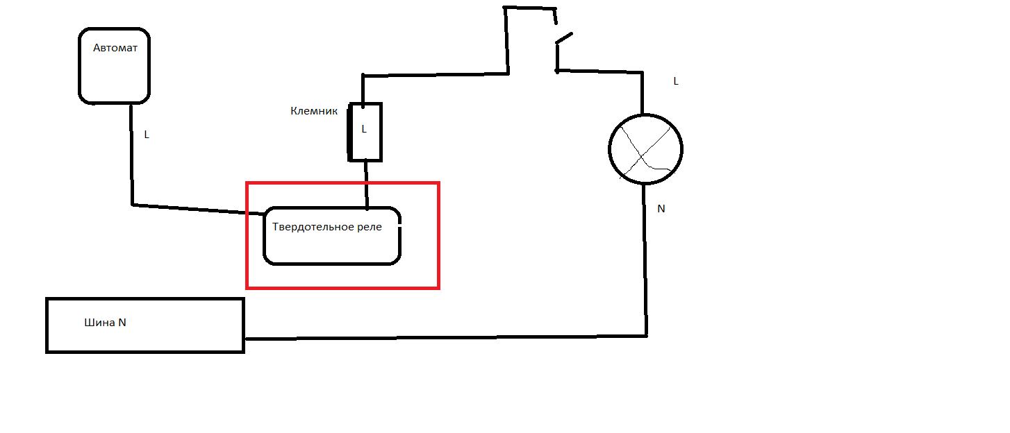

В плане схемы подключения которую я хочу получить:
Это как я себе ее представляю, в плане подключения света. Но и хочу применить аналогичную для групп розеток

А с ТТР так яснее и не стало, невзирая на картинку. Или мы о разном, или растолкуйте. В моем понимании ТТР- устройство дистанционной коммутации бОльшими токами посредством управляющих малых- ТТР 40А(условно) управляется от пары элементов АА или контроллера с питанием 5 вольт.

ПАВ писал(а):Источник цитаты А с ТТР так яснее и не стало, невзирая на картинку. Или мы о разном, или растолкуйте. В моем понимании ТТР- устройство дистанционной коммутации бОльшими токами посредством управляющих малых- ТТР 40А(условно) управляется от пары элементов АА или контроллера с питанием 5 вольт.
По поводу ТТР, история следующая в щит будет добавлена ардуино Mega 2560, которая и будет в последствии управлять ТТР.

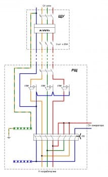

Bjick писал(а):Источник цитаты Щит учета стоит в кладовой внутри дома. Подключили мне его следующи образом, сначал стоит 3 позиционный переключатель, ...
Вы не о том пишите, как указали выше, щитом учета (ЩУ) называется ящик, где устанавливается вводной автомат, счетчик и еще автомат(ы) ... тот ящик, на который выложено фото, можно обозвать щитком распределительным (ЩР).

Прошу прощения за путаницу. ЩУ будет висеть на улицу. В нем стоит счетчик, водной автомат и 3 однофазный автомата по 25а на выходе. От него до ЩР метров 15 будет заходить кабель 5*6мм. Вводной в ЩР стоит по мой прихоти, чтобы не ходить на улицу в случае необходимости обесточить все питание ЩР

Прошу прощения за путаницу. ЩУ будет висеть на улицу. В нем стоит счетчик, водной трехфазный автомат (счетчик и 3 фазный автомат закрыты кпышкойи опломбировы) и 3 однофазный автомата по 25а на выходе. От него до ЩР метров 15 будет заходить кабель 5*6мм. Вводной автомат 3 фазный в ЩР стоит по мой прихоти, чтобы не ходить на улицу в случае необходимости обесточить все питание ЩР
Подключение однофазного генератора к трехфазной сети
Сообщение TOPMO3 » 28 фев 2018, 19:35
Bjick писал(а):Источник цитаты... 3 однофазный автомата по 25а на выходе. От него до ЩР метров 15 будет заходить кабель 5*6мм.
Сообщение ПАВ » 28 фев 2018, 19:40
Угу!
