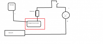

Под схемой подключения, я больше имел ввиду возможность адекватно разобраться, что куда идет и в последствии подключить в цепь твердотельное реле. Четкой схемы текущего подключения я к сожалению не имею.
- вот так выглядит он сейчас
В плане схемы подключения которую я хочу получить:
- Это как я себе ее представляю, в плане подключения света. Но и хочу применить аналогичную для групп розеток

А с ТТР так яснее и не стало, невзирая на картинку. Или мы о разном, или растолкуйте. В моем понимании ТТР- устройство дистанционной коммутации бОльшими токами посредством управляющих малых- ТТР 40А(условно) управляется от пары элементов АА или контроллера с питанием 5 вольт.
Подключение однофазного генератора к трехфазной сети
Добавлено: 26 фев 2018, 21:40
Bjick
ПАВ писал(а):Источник цитаты А с ТТР так яснее и не стало, невзирая на картинку. Или мы о разном, или растолкуйте. В моем понимании ТТР- устройство дистанционной коммутации бОльшими токами посредством управляющих малых- ТТР 40А(условно) управляется от пары элементов АА или контроллера с питанием 5 вольт.
По поводу ТТР, история следующая в щит будет добавлена ардуино Mega 2560, которая и будет в последствии управлять ТТР.
