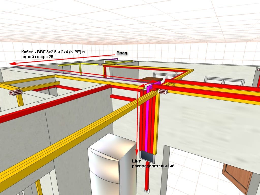

Спрошу здесь по теме автора: от вводного щита 3ф. (на фасаде дома) хочу протянуть кабелем ВВГ 3х2,5 + ВВГ 2х4 до щита распределительного в доме с последующим распределением однофазной проводки. Стоит так делать, а то материал дорого выходит кабель 5х4? Посоветуйте.
