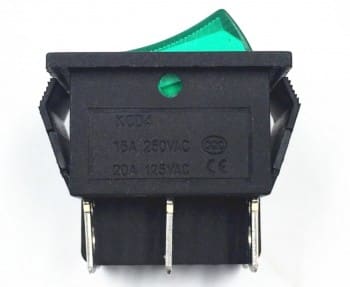

- Выключатели будут вот такие с подсветкой

И если я не ошибаюсь, то в данной схеме подключения, учитывая то, что выключатели с подсветкой, ноль все равно должен приходить на один из контактов обоих выключателей, а уже потом уходить на ЭПРы. Или я не прав?
Это я про цветную схему выше.

Romusik писал(а):Источник цитатыИ если я не ошибаюсь, то в данной схеме подключения, учитывая то, что выключатели с подсветкой, ноль все равно должен приходить на один из контактов обоих выключателей, а уже потом уходить на ЭПРы.
Или я не прав?
Ага ... не правы.
Ни каких признаков наличия подсветки в переключателях не обнаруживается ... нуль можно подвести, но целью, этого мероприятия, будет совсем другое - полное отключение, светильника, от питающей линии, т.е. и по фазе, и по нулю.
Надеюсь по схеме понятно, что для этого Вам придется, собирать "синию" линию точь в точь как "красную".
По покупаемым контактам ... берете в руки переключатели ... идете в магазин ... пробуете втыкать .... если нормально - покупаете.

То, что я точно знаю, так это то, что выключатели с подсветкой, я уточнял это у продавца.
На данный момент у меня уставновлен выключатель с подсветкой, похожий на те, что я жду с Али.

Romusik писал(а):Источник цитаты То, что я точно знаю, так это то, что выключатели с подсветкой, ...
Ну коли так, делайте и нулевую сторону, подобно фазовой ... повысится безопасность + подсветка заработает.
