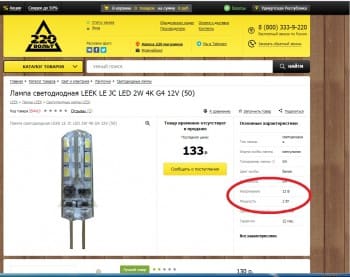

Я удевляюсь ответами, зачем себя нести как супер профисионал, принимаете как не знаю за кого! Я ведь написал что не имеют полярности, значет для переменого тока. Если есть полярностью значит постоянное DC. Если как то помогает фирма Leek le Jc led 2w 4K G4 12vтрансформатор электронный 220 на 12 в фирма Народный! 12в штатный источник питания? Сопротивление в схеме, когда много лампочик и проводов!
