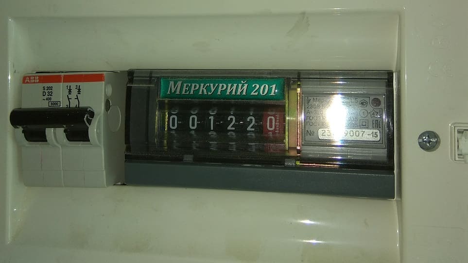

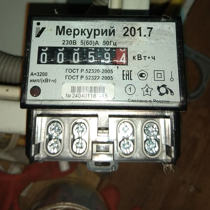

Сообщение IliaBkmz » 25 мар 2018, 08:51
Три годо назад установил счетчик Меркурий 201.5 в доме, за это время он насчитал 122 кВт, второй счетчик Меркурий 201.7 был установлен на столбе - на высоте 6 метров в мет. ящике. Вчера его снял, показания 59кВт. Соответственно оба счетчика работали на морозе - между ними только 30метров СИП провода и все - больше ни чего - даже автоматов между ними не было... Откуда такая погрешность?

Сообщение ПАВ » 25 мар 2018, 09:01
Да это уже и погрешностью назвать нельзя, фигассе! И какой из них расчетный?
Попробовать домашний тест с известной нагрузкой. Тестер есть?

Сообщение IliaBkmz » 26 мар 2018, 08:33
ПАВ писал(а):Источник цитаты И какой из них расчетный?
тот на котором больше :negative: Хотя, конечно речь идет о небольшой сумме, денег не жалко, но осадок от того, что счетчик может считать как хочет - не радует...

Сообщение ПАВ » 26 мар 2018, 09:30
Найдите лампу на 100 ватт- они довольно близки по мощности к написанному, включите, засеките время, или импульсы считая, прикиньте. Или что-то мощнее для скорости экскремента, но придется и ток контролировать, т.к. бойлеры, например, иногда сильно врут про свою мощнось. Мой Аристон из-под Питера пишет 1,5 кВт, кушает чуть больше 1,2.

Сообщение Леопольд » 27 мар 2018, 04:34
поставьте третий. поменяйте местами. есть уверенность, что начальный отсчет был одинаков (за три года память не подводит)?
Интересно - как снимались показания на высоте 6 метров? Инспектор - трудоголик? Еще и сравнивал где больше?

Сообщение IliaBkmz » 27 мар 2018, 12:16
ПАВ писал(а):Источник цитаты Найдите лампу на 100 ватт- они довольно близки по мощности к написанному, включите, засеките время, или импульсы считая, прикиньте.
Ок, попробую.
Леопольд писал(а):Источник цитаты поставьте третий
Уже сделано:)
Леопольд писал(а):Источник цитаты что начальный отсчет был одинаков
НА том на котором 122, было на 2 кВт меньше чем на том, на котором сейчас 59. Я купил их одновременно новыми, паспорта в наличии, правда один Меркурий с экраном сразу отказался работать и я его заменил на этот с колесиками... Похоже надежность ни в какую...

Сообщение ПАВ » 27 мар 2018, 12:31
Если таки не склероз, про Меркурии много в сети на предмет неисправностей.

Сообщение TOPMO3 » 27 мар 2018, 16:10
Хреново когда не знаешь, да еще забудешь (эт я просебя) ... где то читал, что некоторые счетчики, при установке не "поПУЭ", т.е не соблюдены климатические требования, начинают считать "неправильно". Точно помню, что эта "неправильность" - не в пользу потребителя. :biggrin:

Сообщение ПАВ » 27 мар 2018, 16:21
Судя по пачЬпортам, оба до приличных морозов должны терпеть. А самого вульгарного быть не могет, о чем тоже упоминалось в сети- потере емкости питательного конденсатора счетчика?
А что не в пользу, так она с чувствительности начинается, однако. А что с остальными реалиями не совсем активной энергии- тайна великая есть.
