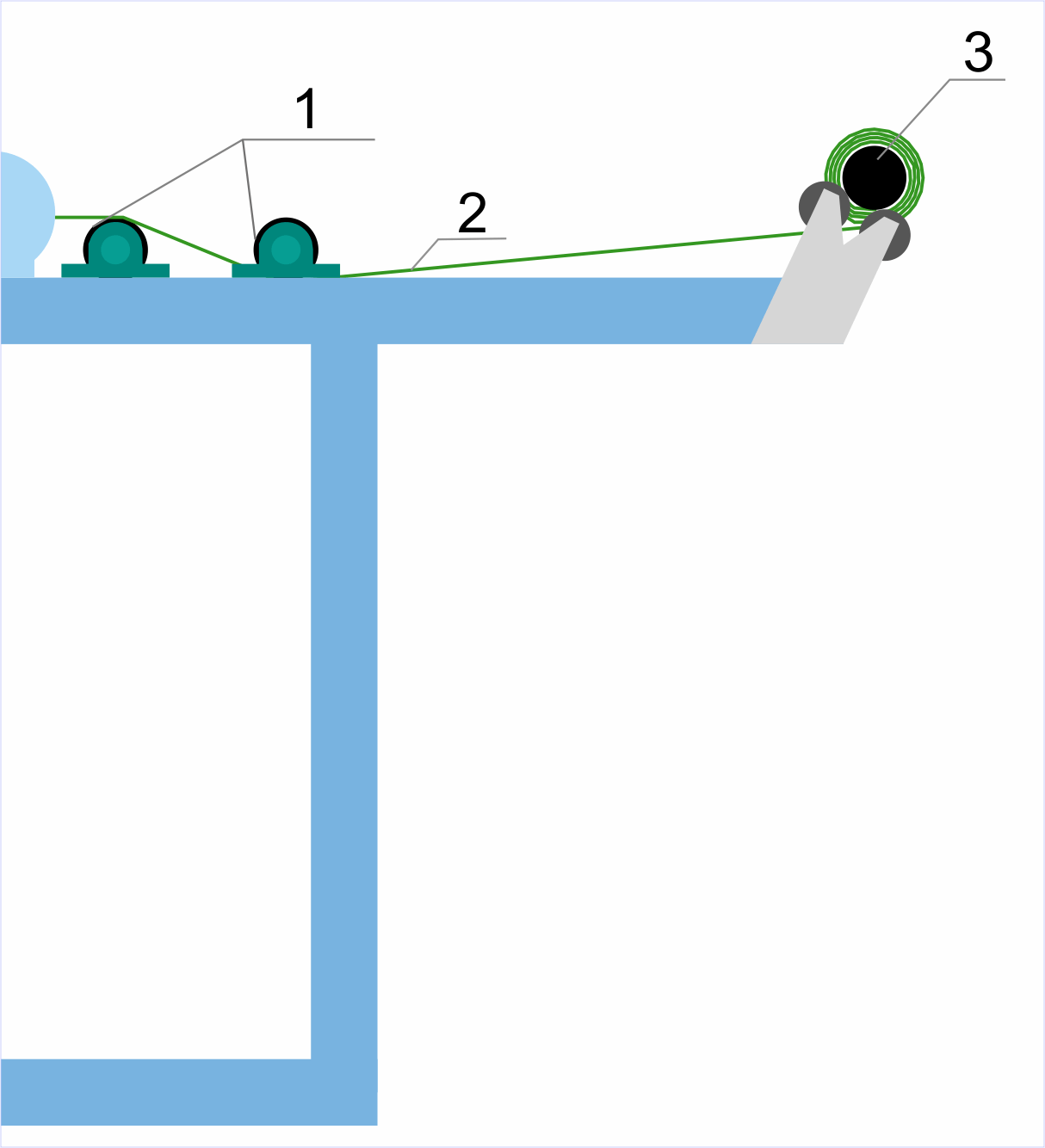

Здравствуйте уважаемые форумчане, прощу помочь.
Есть электродвигатель на который надет вал (3 на рис.), на этот вал наматывается материал (2), соответственно чем больше становится диаметр бобины на валу, тем выше линейная скорость его перемещения при одних и тех же оборотах вала. Максимальный диаметр бобины 0,4м, минимальный 0,08 м. Материла проходит через выравнивающие валы на подшипниковых узлах (1).
С помощью каких инструментов и приборов можно сделать автоматическую подстройку угловой скорости вращения под фиксированное значение линейной скорости.
Как я понимаю, можно привязать регулировку к угловой скорости одного из выравнивающих валов, потому что по сути это и будет прямая зависимость от линейной скорости.
На приводном валу стоит трехфазный электродвигателть примерно 2кВт + частотный регулятор.
Отвечу на все вопросы, также прошу в решениях посоветовать конкретные модели.

А связать положение регулятора оборотов мотора с диаметром намотанного путем рычага не пробовали? Например- как в бензобаке Жигулей- больше уровень, больше сопротивление, или наоборот, где-так. Что-то более серьезное пока на ум не пришло.

Пока не пробовали ничего, сейчас ищем решение как раз.
Такой вариант рассматриваем конечно, но нужно все поискать. Мне как-то больше нравится например датчик оборотов поставить на пропускной вал, который например при их увеличении выше установленного значения, подает сигнал на частотник, чтобы тот понижал обороты. Но как это сделать, не понимаю пока что. Какой-то модуль промежуточный наверное придется ставить, программатор.
Если есть ссылки на конкретные датчик-программаторы и т.д. буду благодарен.

Maxmg:
Стабилизация какого-то параметра - типичная задача системы управления электроприводом.
В деталях не скажу, но в общих чертах:
ставится датчик линейной скорости (не знаю, как он выглядит), от него заводится сигнал, как обратная связь, в узел сравнения с заданной величиной линейной скорости. Разница между заданной и полученной скоростью подается на управление регулятором частоты вращения мотора.
В реальной схеме нужно учитывать много параметров, в том числе устойчивость системы управления.
Не думаю, что спроектировать такую систему сможет кто другой, кроме инженеров-приводчиков. На коленях она не делается. Ищите приводчиков.
В системах с программируемыми действиями - система управления действует по заданной программе и контроль выходного параметра не производится.
