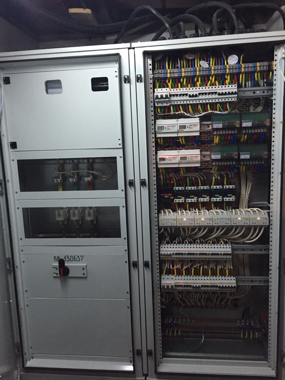

Подрядчик собрал ВРУ. Нулевые (синие) жилы вводных кабелей, как видно на Фото 1
, присоединены к нулевой шине и перемычкой объединены с заземлением.

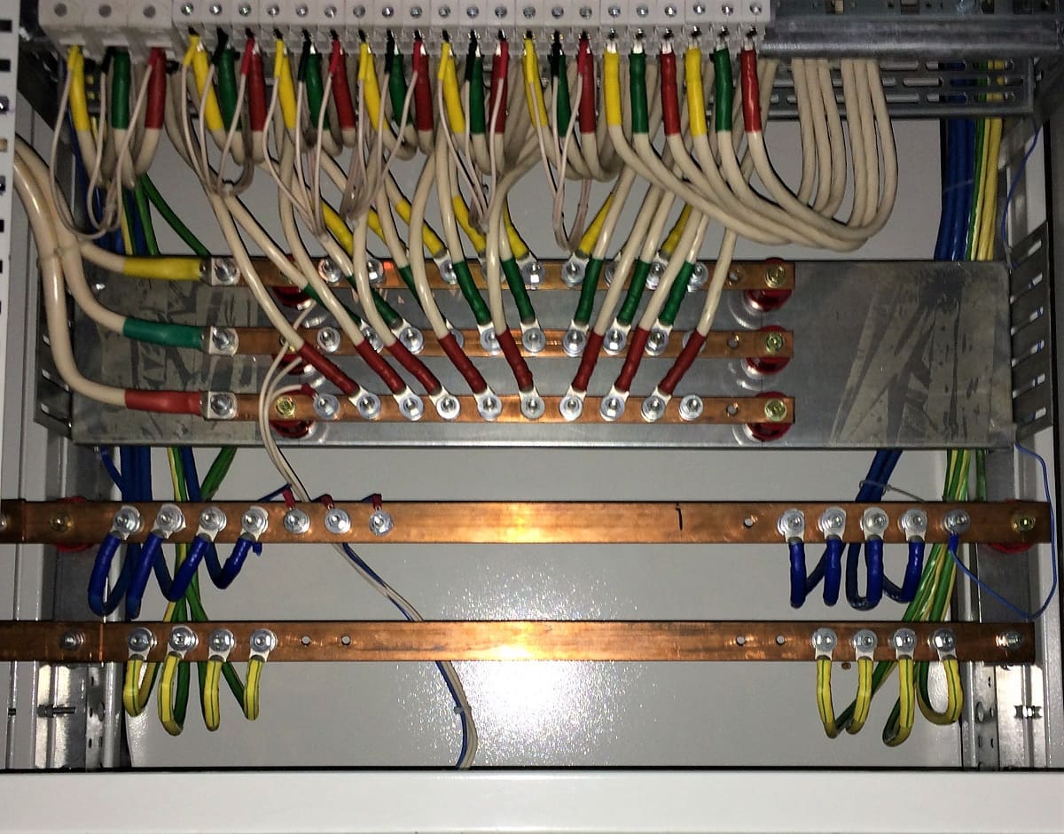

Затем, как видно на Фото 2
, ноль и земля «живут» отдельно.

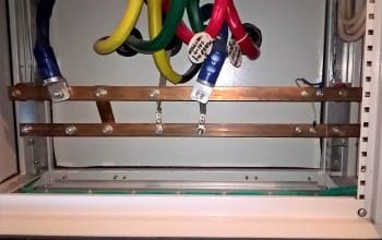

Как видно из Фото 3
, фазные провода приходят на АВ, затем на реле ОМ, затем на контактор, затем на счетчик, затем снова на АВ, затем на клемные колодки и уходят к потребителям.
Ноль и земля, минуя приборы, идут на клемные колодки.

Vitok писал(а):Источник цитаты 1.Для какой цели подрядчик прокладывал всем потребителям 5-ти жильные кабели, если на выходе из РЩ установил 3-х полюсные АВ?
Не вижу ни какого смысла вашего вопроса. При чем тут АВ и кабели???
Vitok, Вам нужно узнать, что такое системы заземления и какие они бывают. И подобных вопросов никогда не будет.
Подрядчик выполнил все правильно. Используемая система TN-C-S.

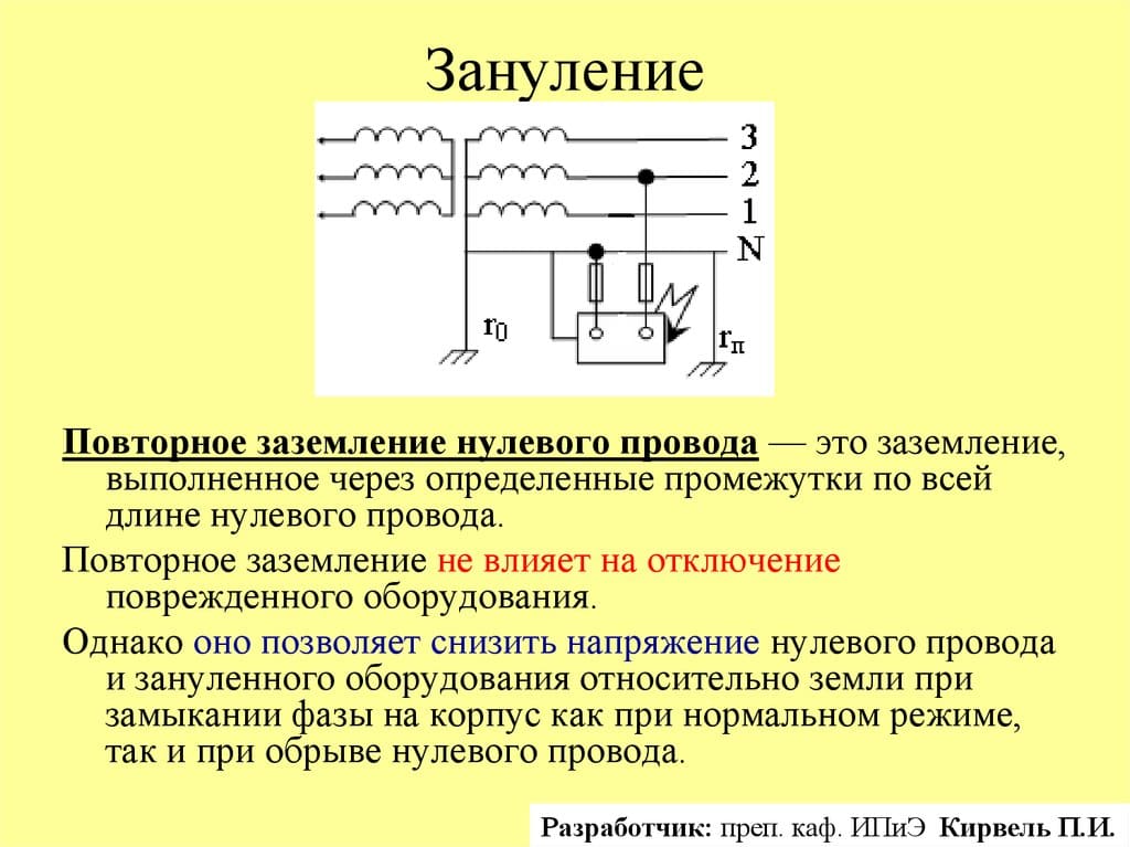

Константин! не буду плодить новые темы, хочу задать вопрос по TN-C-S. Вот предположим у нас в МКД (16 эт) переделают TN-C в TN-C-S. Значит ли это , что жильцы обязаны переделывать проводку в квартире? И что изменится для тех жильцов, которые проигнорируют открывающиеся возможности и будут продолжать пользоваться TN-C ?

Леопольд писал(а):Источник цитаты... переделают TN-C в TN-C-S. Значит ли это , что жильцы обязаны переделывать проводку в квартире?
Уже сколько раз писалось ... после счетчика "хоть потоп", любое решение - на ответственности потребителя.
Изменится сознание ... раньше успокаивались/оправдывались, невозможностью, критикуя - УК, СО и всех соседей_собственников ... теперича - отсутствием денег, недавним сделанным ремонтом и собственной ленью. :biggrin:

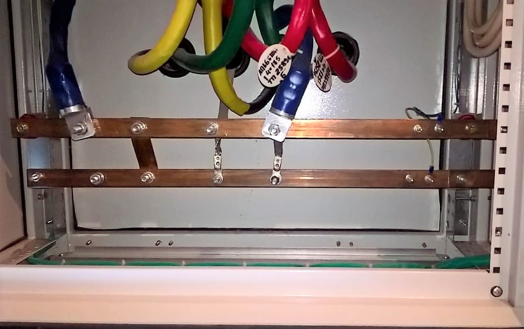

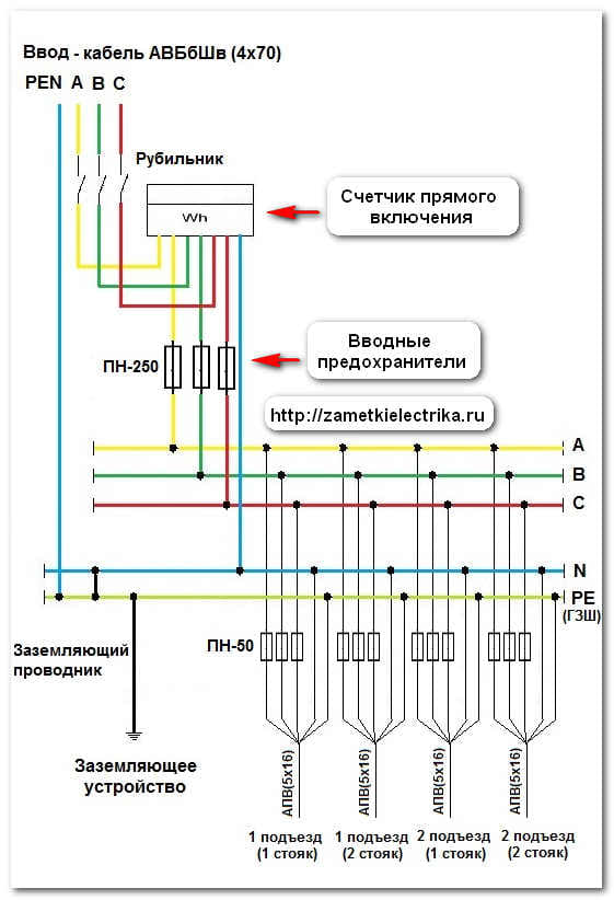

У вас (указано на бирке) 4-х жильный кабель и синяя жила это не N , а PEN жила, поэтому на картинке 1 подключение сделано неправильно. PEN жилу вводного кабеля надо подсоединять на нижнею шину, Кстати, если эта шина ГЗШ, то не вижу куда подключен зазеляющий проводник от повторного заземлителя (может быть подсоединен на корпус щита ?). И еще вопрос - на картинках 1-2-3 показан один и тот же щит или это разные щиты.
Идею отключения нулей автоматами верхнего ряда считаю ненужной.

кви-45 писал(а):Источник цитаты У вас (указано на бирке) 4-х жильный кабель и синяя жила это не N , а PEN жила, поэтому на картинке 1 подключение сделано неправильно.
Мне показалось картинка перевернута как с фото ВРУ. Присмотрелся и точно. PEN посадили на нулевую шину.
Vitok писал(а):Источник цитаты 3.Или все же, в случае если целесообразность «контроля нуля» имеет неоспоримые преимущества, правильнее бы было контролировать его и в РЩ ВРУ, и в каждом конечном РЩ?
При не симметричных нагрузках это только опасно. А у вас так и есть. Когда полюс на N проводнике прогорает или или образуется в аппарате большой зазор между контактами(деформация) то конечные потребители получат перекос напряжений. У кого нет РН останется с сгоревшей техникой. Поэтому подобного рода аппаратов не применяйте при не симметричных нагрузках. Установка N проводника на шину позволяет визуально контролировать его фиксацию и состояние. В нутри аппарата это не возможно сделать.
Нулевые рабочие проводники потенциально опасны когда электроустановка в работе. Мне надеюсь не нужно рассказывать начальный курс школьной физики, что ток ходит по кругу, через фазный проводник входит, а через нулевой выходит. Если Вы каким-либо образом замкнёте цепь
между нулевым проводом и землей вы также получите удар током. Об этом также говорят соответствующие нормы из нормативов или сборников нормативов таких как ПУЭ 7
Значит, надо было синие жилы на нижнюю шину сажать, а оплетку кабеля на верхние. Так?

Vitok писал(а):Источник цитаты Значит, надо было синие жилы на нижнюю шину сажать, а оплетку кабеля на верхние. Так?
Синяя жила это PEN. Его место подключение должно быть к ГЗШ(ваша шина без изоляторов). Экран кабеля там же. Обязательное условие что должно быть выполнено повторное заземление нейтрали. И её подключение желательно не к корпусу, а на саму шину. А от неё можно заземлить и уже сам корпус отдельным проводом.
Давайте еще разжую, чуток ... после подчеркнутого.
От шины ГЗШ будут отходить все PEN_проводники (желто-зеленые) к потребителям (оборудованиям).
От нулевой шины (она соединяется с ГЗШ перемычкой) будут отходить все N_проводники (синие).

TOPMO3 писал(а):Источник цитаты От шины ГЗШ будут отходить все PEN_проводники (желто-зеленые) к потребителям (оборудованиям).
Если точно то все PEN (если есть шлейф) и PE
Вот так думаю лучший вариант
