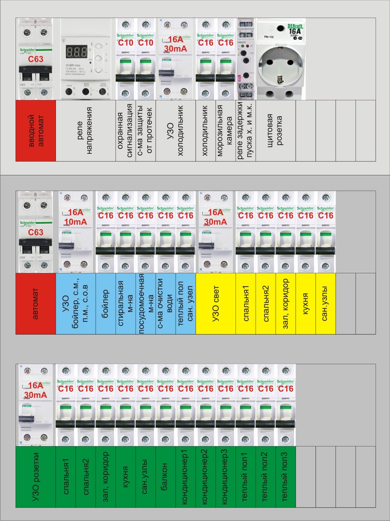

Посмотрите, пожалуйста, набросок по электрощиту.
В квартиру заведен кабель 3х10. в щите от застройщика есть автомат С63 230/400~ 50Hz и еще два после него С16 и С32.
Большое спасибо!!!

Здравствуйте.
Я Вас правильно понял, что Вы хотите щит (от застройщика) заменить на электрощиток (набросок)?
По наброску ...(всё имхо)
Верхний ряд: замечаний нет ... любопытно, что за "система защиты от протечек"?
Второй ряд: (1) не вижу необходимости в "красном" автомате (С63),
(2) занижен параметр "голубого" УЗО ... 40А/10мА.,
(3) завышены параметры автоматов на теплый пол и освещение (достаточно 6 или 10 ампер),
(4) не знаю мощности у системы очистки - возможно тоже с избытком,
(5) необходимость "желтого" УЗО ... если не пугает отключение освещения одновременно по всей квартире - можно .
Третий ряд: (1) занижен параметр "зеленого" УЗО ... 63А/30мА или (на крайняк) - 40А/30мА.,
(2) завышены параметры автоматов на теплый пол (или уточните их мощность).

А разве УЗО не должны быть по току на ступень выше АВ? А в остальном- красочно, но не правильно, начиная с освещения, тут ТОРМОЗ таки прав.

Спасибо большое-большое за помощь.
система защиты от протечек - девайс с датчиками на полу, который перекрывает подачу воды в квартиру, если к датчику поступает вода (тоестиь когда потоп).
Красный автомат планировал для отключения полностью второго и третьего ряда. Типа, если уезжаешь в отпуск, то верхний ряд остается включенным, а все остальное одним автоматом вырубить.
Спасибо за голубое УЗО - ошибся.
Спасибо за теплый пол и свещение.
По с-ме очистки еще сам не разбирался.
Спасибо за зеленое УЗО на 63А.
А есть смысл поставить на нижнюю рейку два УЗО: первое, например только на розетки, а второе на кондиционеры и теплый пол. Или на одно УЗО можно поцепить много автоматов?
И можно нужно розетки в ванной (ну там для фена, зубных щеток, бритвы...) поставить на УЗО с током утечки 10мА? Или это бред?
Еще раз спасибо большое-пребольшое!!!

ПАВ писал(а):Источник цитаты А разве УЗО не должны быть по току на ступень выше АВ? А в остальном- красочно, но не правильно, начиная с освещения, тут ТОРМОЗ таки прав.
И Вам спасибо.
Да точно. Ошибся. Смотрел-смотрел про щитки видео, а про УЗО забыл (что должно быть больше).
По освещению. А что может УЗО освещения само выключаться? Я думал чтоб когда лампочку меняешь, случайцно током не ударило.

Сообщение ПАВ » 05 апр 2018, 17:37
Все может быть, но достаточно одного неловкого движения и в потемках вы скажете о себе все, что надумали...И семя тоже.
Если у вас ни разу не выбивало АВ от издыхания вульгарной лампочки Ильича, вам повезло.

DoctorX писал(а):Источник цитатысистема защиты от протечек - девайс с датчиками на полу, который перекрывает подачу воды в квартиру, если к датчику поступает вода (тоестиь когда потоп).
Ага спасиб ... лишь бы не получилось "пока до датчика дойдет - нижний сосед ужо утоп" :biggrin:
Тогда понятен смысл и с "утечками". :yes:
Конешно есть смысл ... в случае отработки УЗО, не все розетки и потребители вырубятся.
Бывают предложения в другой крайности - на каждую розетку (потребитель) - свое УЗО. :biggrin:
Если розетка, гарантированно не будет попадать под брызги воды - можно.
Если по простому ... ванную/душевую условно делят на зоны, по уровню брызгов, и имеются ограничения на электрооборудования используемые в этих зонах ... в интернетах можно почитать.

DoctorX, Вот Вам еще один ориентир - взаимосвязь сечения проводников питания и параметр автомата (для быта).
Если проложен провод сечением 4мм.кв. - автомат защиты не более 25А.
Если проложен провод сечением 2,5мм.кв. - автомат защиты не более 16А.
Если провод 1,5мм.кв. - автомат не более 10А.
И наоборот ...
Если установлен автомат на 25А - провод от него не менее 4 мм.кв.
Если установлен автомат на 16А - провод от него не менее 2,5 мм.кв.
Если установлен автомат на 10А - провод не менее 1,5мм.кв.

Дааа :good: . Это уже выучил))) Типа: розетки 2,5мм.кв, АВ16А; свет 1,5мм.кв, 10А; плита 6мм.кв., 32А....

DoctorX, в электрике квартиры компоновка щитка – дело пятое. Может, нарисуете дело первое – 1–линейную схему?
