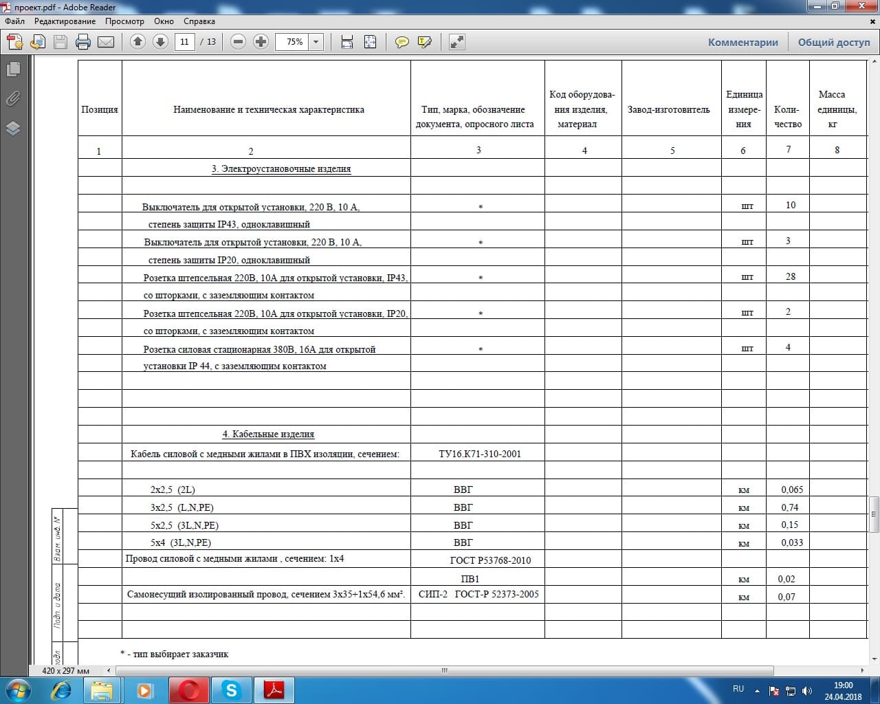

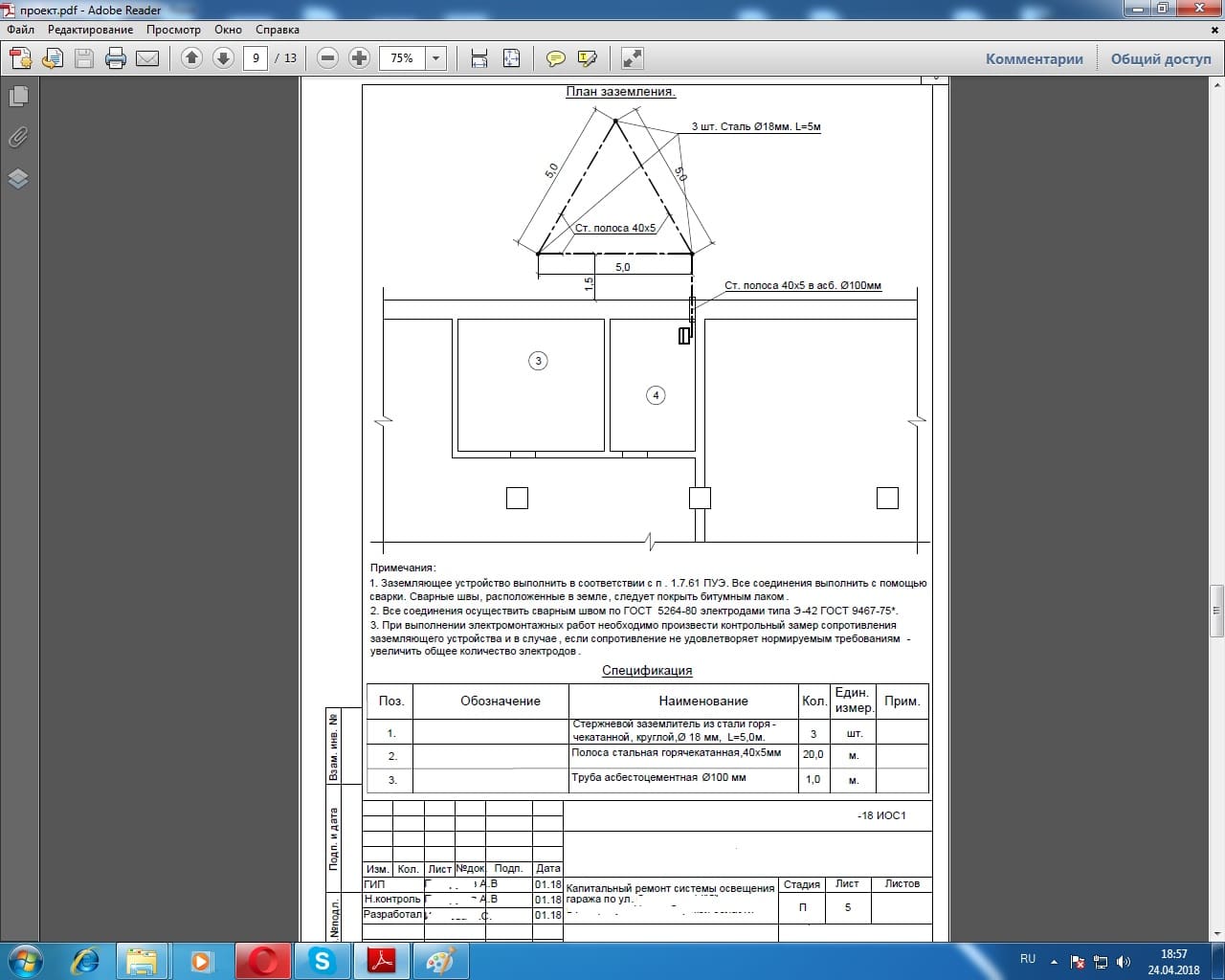

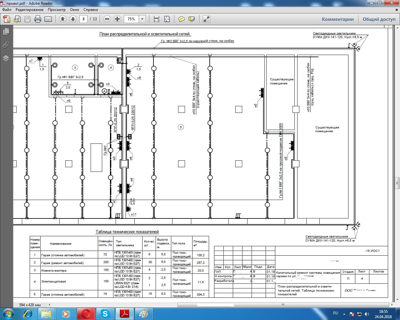

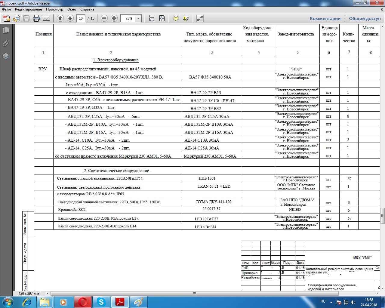

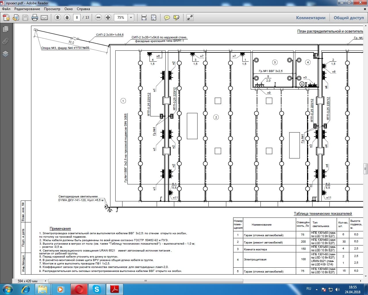

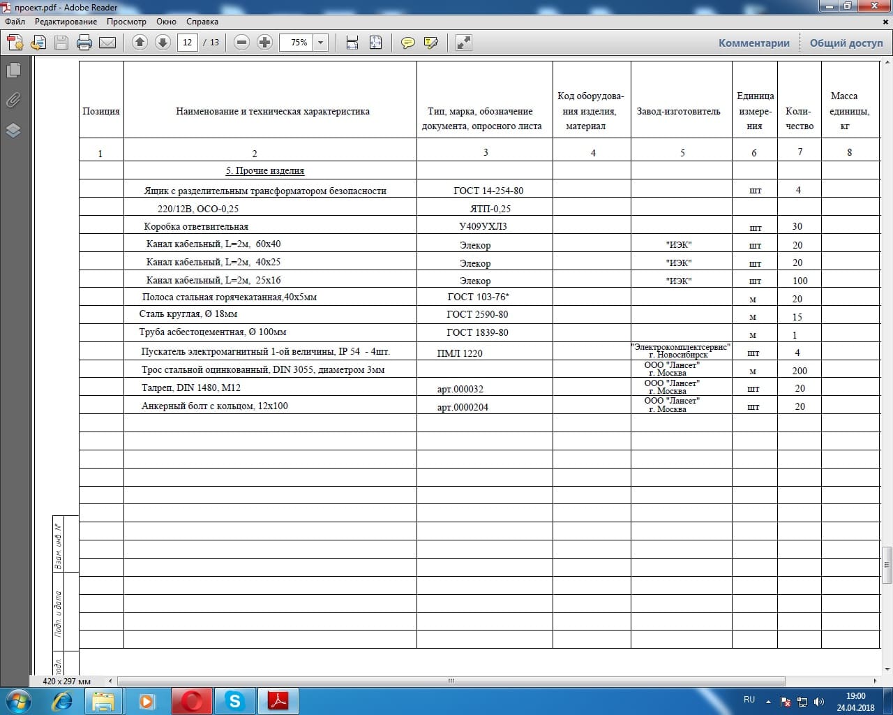

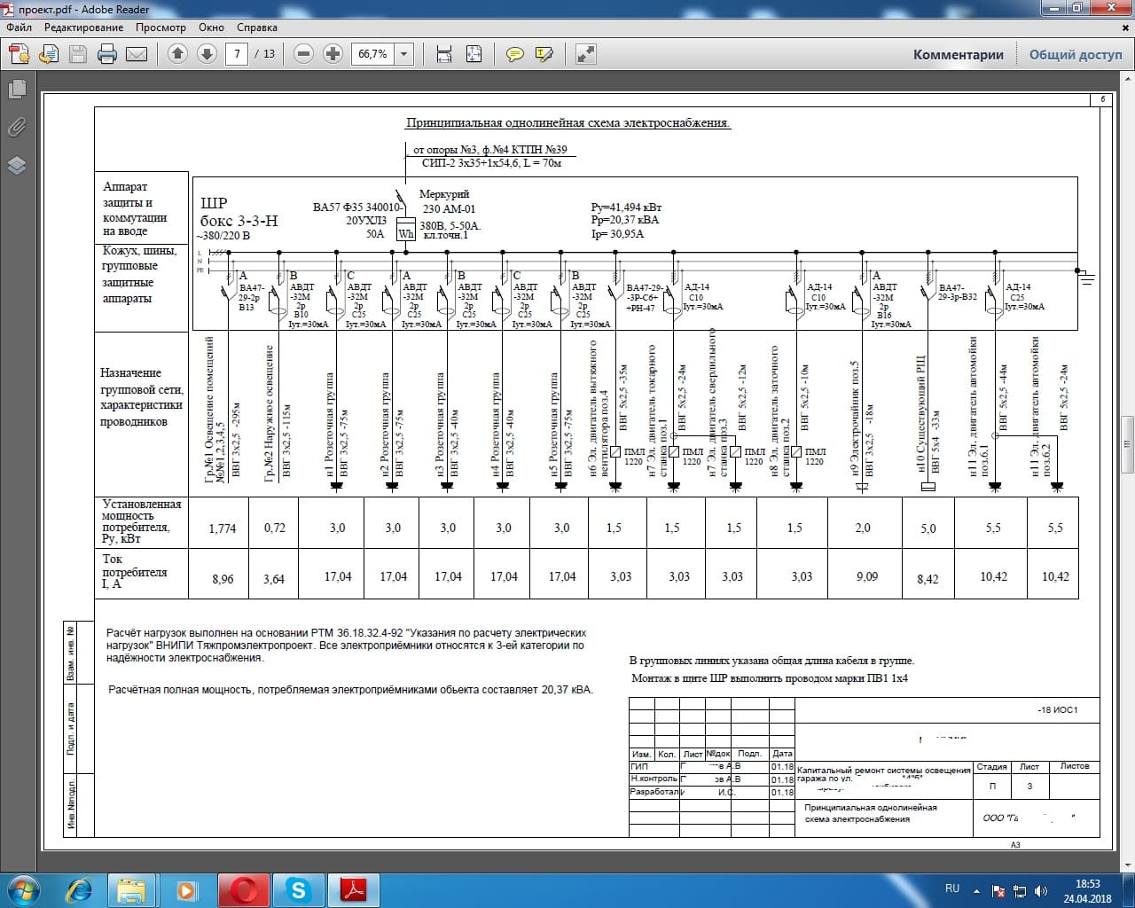

Взят подряд на электромонтажные работы.
Подряд выполняется строго по проекту. А вот проект редкостный шлак.(много ошибок и не учтенного,банально элементарных вещей)
Есть большие нарушения. Выполнив слепо по такому проекту я гарантированно могу получить аварии. Начальство с обеих сторон (мое и заказчика) требует выполнения этого проекта. Не добросовестным мне быть не хочется.Но как юридически донести что в проекте есть серьёзные ошибки. И нести за это ответственность я не собираюсь.
Кто любит игру найди отличие может изучить это проект. Найдите "500" ошибок.

Ошиновка щита ПВ-1 1х4 при автомате на вводе 50А? Серьезно? Судя по установленной мощности 41 кВт, автомат вообще должен быть на 80А.
Не соответствие номиналов АВ с сечениями отходящих линий (при 2,5 мм кв защита на 25А). Букв НГ в марке кабелей не наблюдаю.
Схема ТТ на вводе
Я уж было подумал выключателей дифференциального тока типа АД уже никем не выпускаются. Я бы поставил АВДТ32 и выиграл бы в габарите.
Константин, создал новую тему

Константин, донести руководству будет проблематично. Но попробовать стоит. Возможно в проект внесут корректировки.
Посудите сами, любая мало-мальски независимая и грамотная ЭТЛ забракует монтаж по этому проекту.

Договора на выполнения уже как 5 дней назад подписало руководство пока я был в отпуске. Вышел с отпуска на ТО вентиляции, а мне вот это сегодня в руки всучили. Езжай осматривай объект говорят,бери их проект и приступайте к работе. Приехал осмотрел. Взял проект, как стал читать ужаснулся. Мне начальник сказал, что мы не на шаг не будем отклонятся от сметы,а смета составлена по этому "Г" проекту.
Мне хоть бери и за свой счет все пакупай то что нужно.Ужас в смете,черте что с материалом. Аппарат в литом корпусе пытаются по проекту установить в РЩ на 45 модулей для мать её модульных аппаратов.Ни крепежа,(дубеля, саморезы и т.д,)ни шин нулевых,ни наконечников,ни гильз ни каких то клемм вообще ничего нет. Расцепитель минерального и максимального напряжения(РН47) ставят для защиты линии трехфазных потребителей :fool: куку совсем. Полный беспредел. Вот после подобных подрядов говноработы и получаются. Хоть увольняйся или разоряйся.
