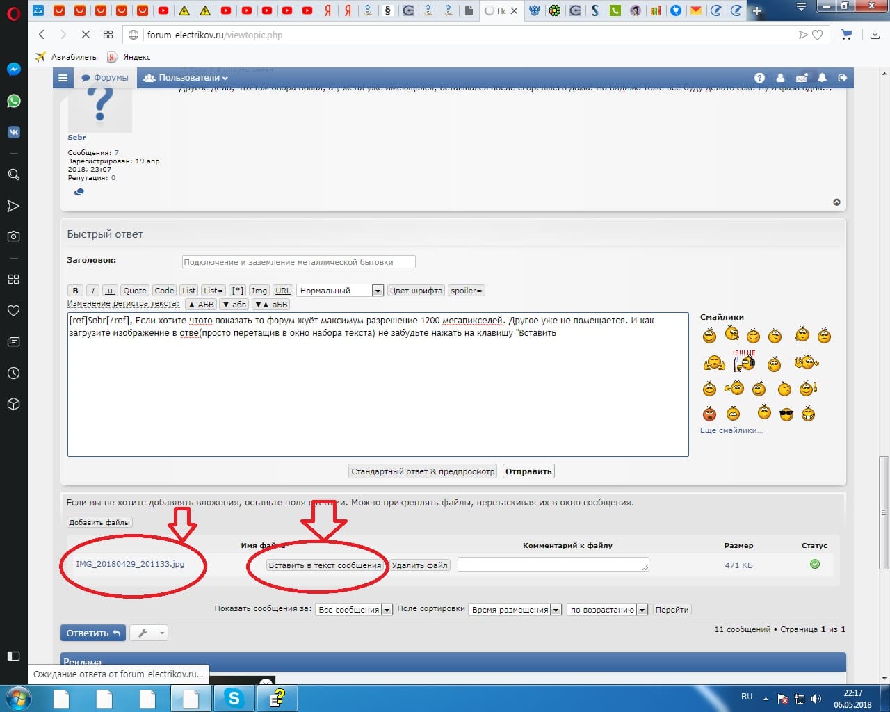

Sebr, Если хотите что то показать то форум жуёт максимум разрешение 1200 мегапикселей. Другое уже не помещается. И как загрузите изображение в ответ(просто перетащив в окно набора текста) не забудьте нажать на клавишу "Вставить в текст"

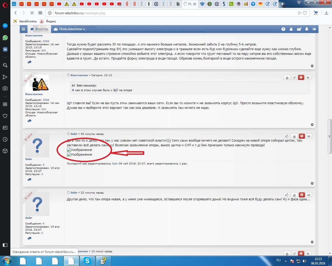

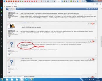

Sebr писал(а):Источник цитаты Ну сейчас вроде видно?))
Нет. Вот что вижу я.
Поврежденную вставку или не правильно данную ссылку

Sebr писал(а):Источник цитаты bbCode!
Не надо этого делать было. Просто перетащите в окно.
