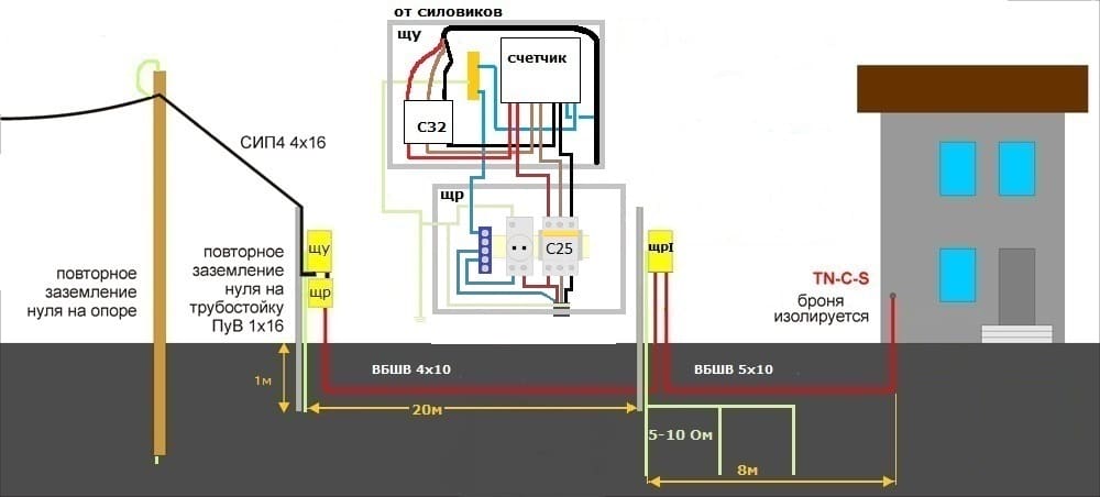

Меня очень смущают слова в названии темы - "Переход с ТТ на TNCS на промежуточной трубостойке" - несуразица какая то получается ... т.е. так не бывает. :pardon:
Возможно автор не разобрался в системах и применяет не понимая смысла.
А TN-C-S у Вас получится, только если используете броню кабелей в роли РЕ ... только не помню - допускается это правилами или нет ... броня ведь, со временем может и сгнить!

А чем ТТ не нравиться? Если нет надежды (даже в обозримом будущем) на состояние сетей до Вашего участка, то зачем переходить на TN-C-S? Я вот живу в частном секторе и нынешним году буду монтировать ТТ, а иные мне и не надо! Состояние сетей вижу визуально и на ощупь, в том числе с применением инструментального контроля; на лучшее не надеюсь.

В чем разбираться? Вы тему озаглавили, "Переход с ТТ на ТNCS" ... я просто указал, что в Вашем случае, такой переход не возможен.
Чтобы иметь возможность перейти с ТТ, надо сначала иметь его ... наличие которого у Вас не замечено. :pardon:

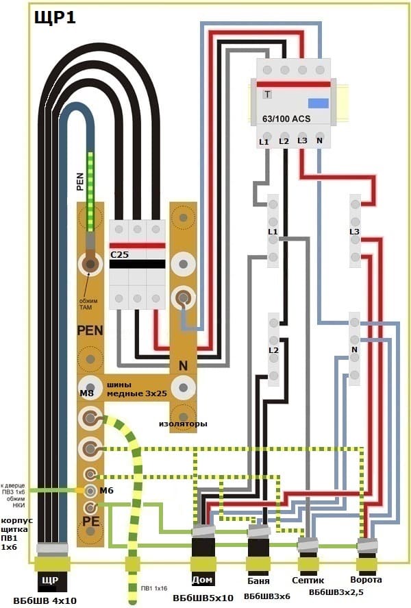

Garpiy 717 писал(а):Источник цитаты Силовики установили возле столба трубостойку. От нее через прокол под дорогой хочу подключить свою трубостойку уже у себя на участке, там разделить PEN и от нее запитать дом, баню, септик, ворота и освещение. Покритикуйте пожалуйста схему.
Я бы не схему покритиковал (хотя и есть за што), а лично Вас, за то, что повели себя олухом в делах с силовиками ... это же афигеть можно, подписался на точку учета за дорогой, да еще на трубостойке ... вумные силовики -всю ответственность с себя сняли! :biggrin:
Шас какой нить придурок залезет туды, шибанет его - судить Вас будут, а не силовиков ... да и территория не Ваша личность, чтоб на нем Ваше оборудование содержать. :hmm:
