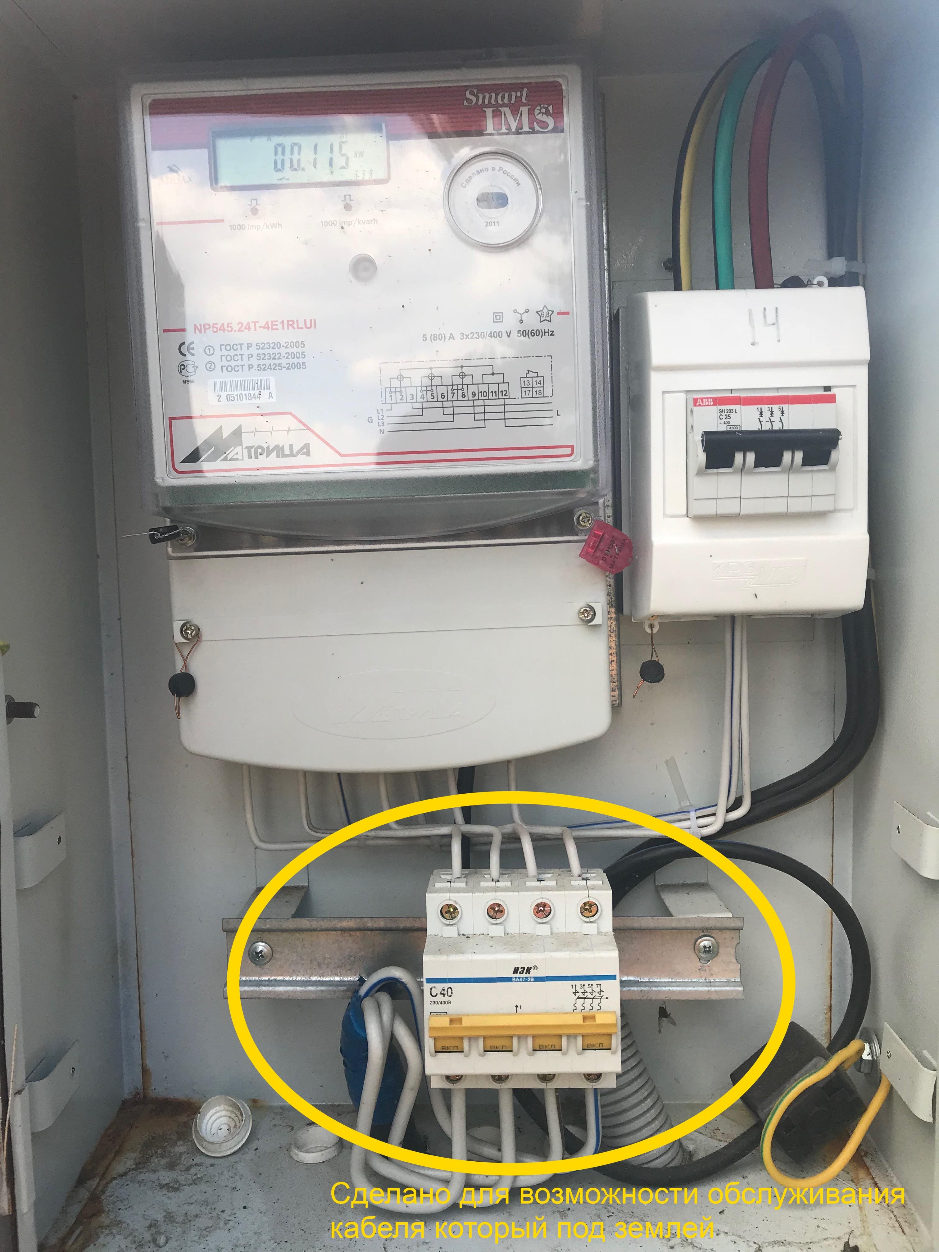

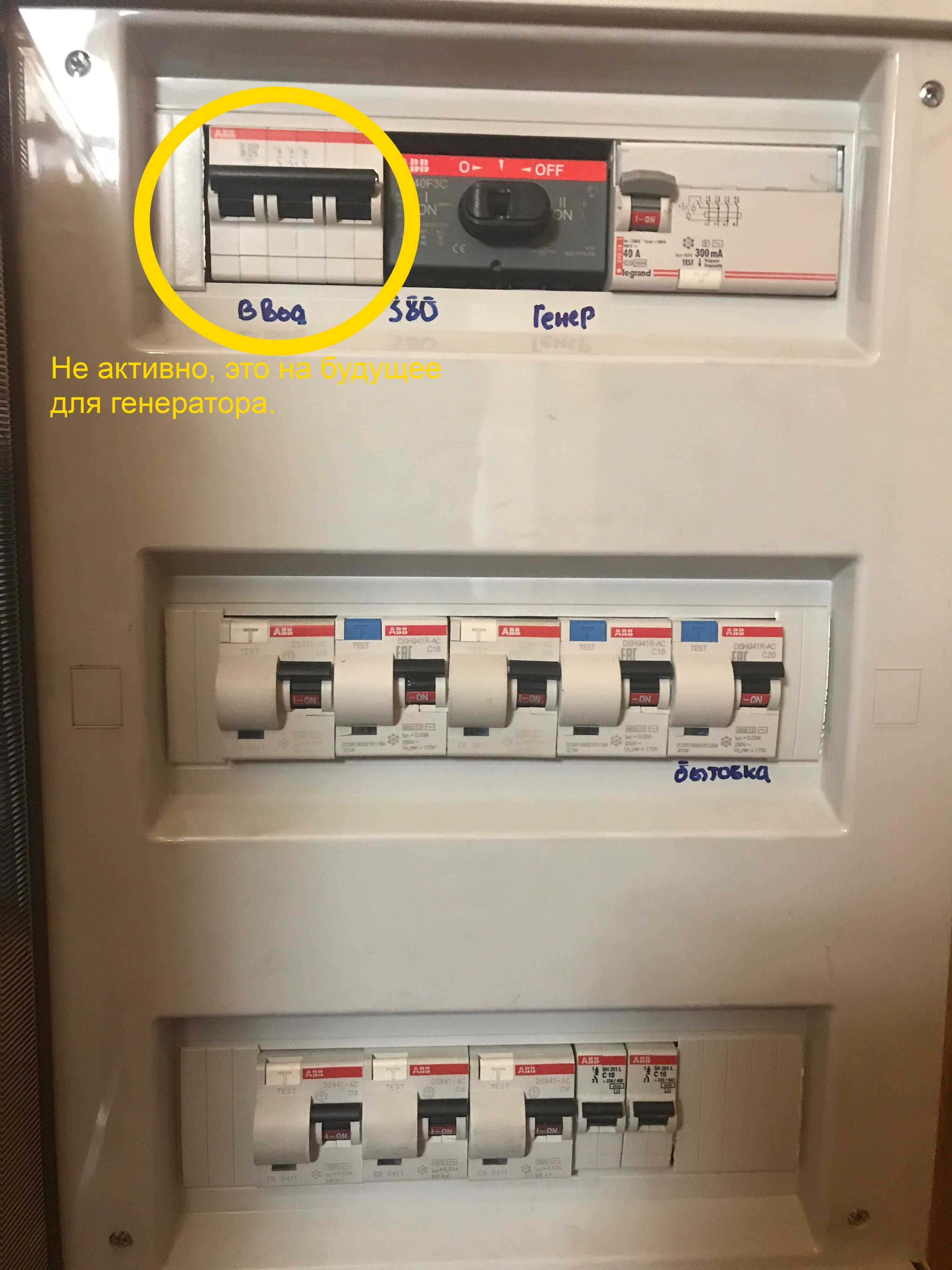

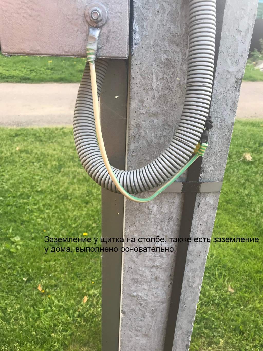

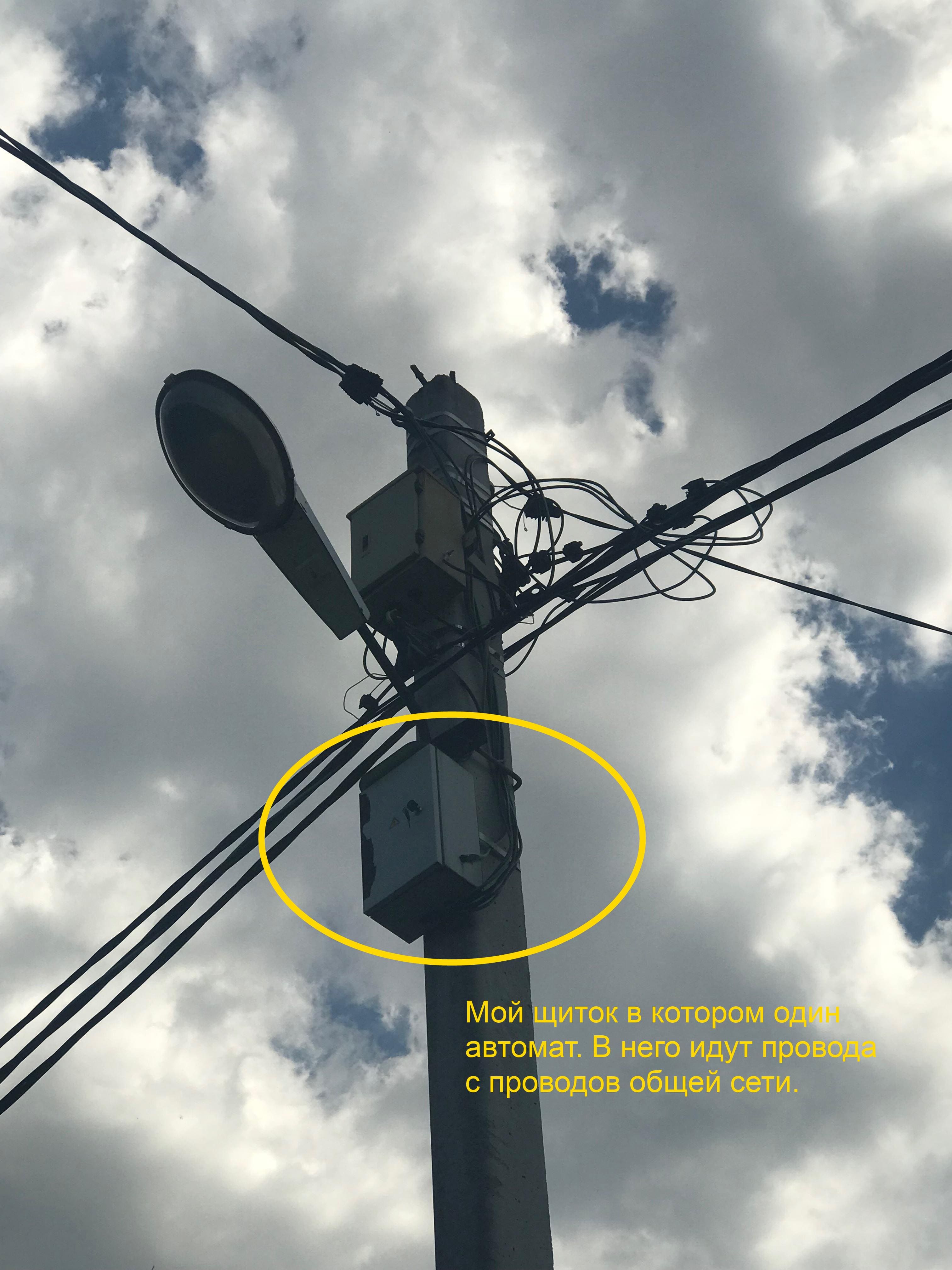

Итак, все пофоткал, прошу прощения за диф реле, это диф автоматы. Я в электрике плохо смыслю и всегда обращаюсь к специалистам.
Значит имеем домик в деревне (не СНТ), подключено 15квт, три фазы и заземление, до дома кабель идет под землей.
1.Подключение на столбе от общей сети:
2.Щиток с счетчиком на противоположном столбе:
3.Щиток в дом с диф автоматами:
Вот такая система.
По поводу стрекотания, стрекочат не все дифавтоматы и потребители, а только те которые находятся на одной фазе (линии)

И еще хотел бы написать, я мало верю конечно, но началось все с активной стройки ЦКАД, которая км в 10 от меня.
Есть ли смысл перепроверить качество "врезки" или как сказать? где провода мои врезаются в сеть общую?

1.Ну вот, уже есть материал для критики схемы. Как и у всех, всё неправильно:
- 3-фазных аппаратов в схеме питания быть не должно
- дифавтоматов быть не должно
- для мифического "обслуживания" кабеля в дом отдельный автомат после счётчика не требуется
- заземление у вводного щитка со счётчиком стоит использовать только для для устройств защиты от импульсных напряжений в этом щитке, но не для заземления щитка и тем более не тянуть его в дом. Заземлять щиток нужно по системе TN-C, но не на заземление около щитка.
Если хотите, чтобы ничего не сгорело и никого не убило - пора становиться электриком 1 разряда, иначе советов не поймёте. Пока почитайте про системы заземления, хотя бы на сайте нашего Админа.
- основательное заземление у дома - дурное выбрасывание денег на ветер. Достаточно и штыря 1м по центру дома.
- в распредщитке дома входное УЗО 300мА бесполезно
- все дифзащиты - для бедных: спасти могут, но не обещают
- система все 8лет работала ужасно - жили, как на пороховой бочке
- все электрики - дикари. Вызывайте хоть сотню - они все без понятия в тонкостях электрики.
- наверно, пора прекращать озабочиваться шумом, пора переходить к серьезному делу - переделке всей схемы питания дома
- простейший фильтр - катушка и конденсатор на каждую фазу.
