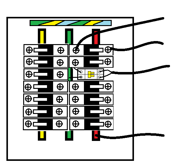

Добрый день! Есть этажный щиток (ЭЩ) на 7 квартир в старом общежитии (TN-C). В дополнение к старой проводке квартиры подключались к отдельным линиям на эл. плиты. Подключены эти провода на разные автоматы в ЭЩ (старые советские автоматы). Планируется установка счётчика в новом квартирном щитке (КЩ) с новыми автоматами (Диф до сч., после два авт.), две линии (алюм. и на плиты) подключаются на выход, а кабель плиты до счётчика используется как общий вводной.
Теперь вопрос: куда сажать вводной кабель?
Варианта 3:
1. На питающую шину в ЭЩ. НО по моим понятиям, вводной кабель КЩ надо защищать от КЗ (в ЭЩ вводного авт. нет, только общий - на стояк в 9 этажей и я его не видел, может, рубильник простой).
2. На старый автомат. НО
- хоть по номиналу они на 50 А, но по тепловому расцепителю 15 А, могут отключать,
- вряд ли в рабочем состоянии (по сути просто выключатели нагрузки).
3. Выбрасывать старый автомат, ставить вместо него вводной диф. из КЩ (при расстоянии от ЭЩ до КЩ менее 10 м или ставить ещё один автомат, если более). НО крепить его некуда, будет висеть в воздухе.
:help: Подскажите, опираясь на нормативы, потому что по СП 256.1325800.2016 нашёл только требования к установке коммутационного аппарата перед счётчиком, но, наверно, в СП предполагалось, что ответвления от ЭЩ по умолчанию защищены.

1. Всё, что сказали - нарисуйте: что есть, что остаётся, что хотите добавить.

elalex, извиняюсь, опечатался. Вопрос в том, куда сажать вводной кабель (а не автомат) в этажном щите: на шину, старый автомат (на нерабочий сосед подключил и его не выбивает по перегрузу) или новый. Пока думаю устанавливать новый, но придётся как-нить его двусторонним скотчем прилепить к старым. Вопрос появился потому, что все лепят как угодно, как я нарисовал. Пытался переубедить кого-то из соседей отключиться от шины, но не смог вспомнить норматив, чтобы в квартиру не шёл кабель прямо от шины стояка. Может, Вы знаете, как обосновать подключение по моему варианту?

Так Вы предлагаете установить вводной автомат возле этажного щита в отдельном боксе (допустим, будет квартирный щиток со счётчиком там же). Но как насчёт кабеля, который приходит на ввод автомата с этажного щита: его куда цеплять: на шину или старый автомат? И опять, получается, что этот вводной кабель без защиты.
