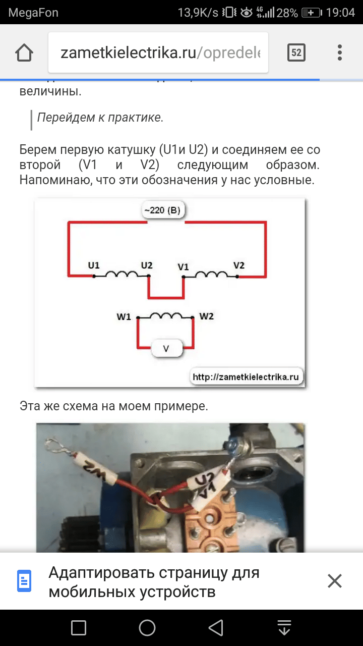

Приветствую всех,пытался найти начало и конец обмоток двигателя,подаю напряжение на концы обмоток выбивает автомат т. е. к.з.,что не так?

Нужно было подключить двигатель асинхронный 75кВт,а обмотки не подписали,ну я прозвонил концы обмоток,а как найти начало и конец не знал, в интернете вычитал что нужно на концы обмоток по схеме подать напряжение и померять напряжение в третей обмотки,все собрал включаю выбивает. :sad:

Двигатель трехфазный, напряжение подал 220в

Сообщение Игорь Григоренко » 07 июн 2018, 19:07
по этой схеме

Есть такое понятие: пусковой ток. При включении асинхронного двигателя ток может превышать в десятки раз номинальный. Для защиты двигателей используют специальные автоматические выключатели или АВ с характеристикой D или К.
Судя по схеме непонятно,чего вы хотите добиться. Если у вас есть только одна фаза 220В, то третью обмотку двигателя надо включать через фазо-сдвигающий конденсатор, но мощность двигателя при этом будет много меньше номинальной.

Нужно было определить начало и конец обмоток,как я понял ошибка в том что подал слишком большое напряжение. Для двигателя это имеет последствия?

А если наугад собрать в звезду,можно потом если не угадал поменять местами и так методом тыка найти начало и конец обмоток?

Нам так и рассказывал преподаватель по машинам: перебираются все варианты, там их не слишком много. Бахают предохранители или автоматы, пока не перестанут.

Уважаемый автор.Подаете низкое напряжение в пределах 20в на любую обмотку,две другие последовательно,при этом назначив начало на одной из обмоток,замеряете падение напряжения,затем переворачиваете одну обмотку и замеряете.Где напряжение будет больше там соединены начало с концом.Аналогично следующую.
