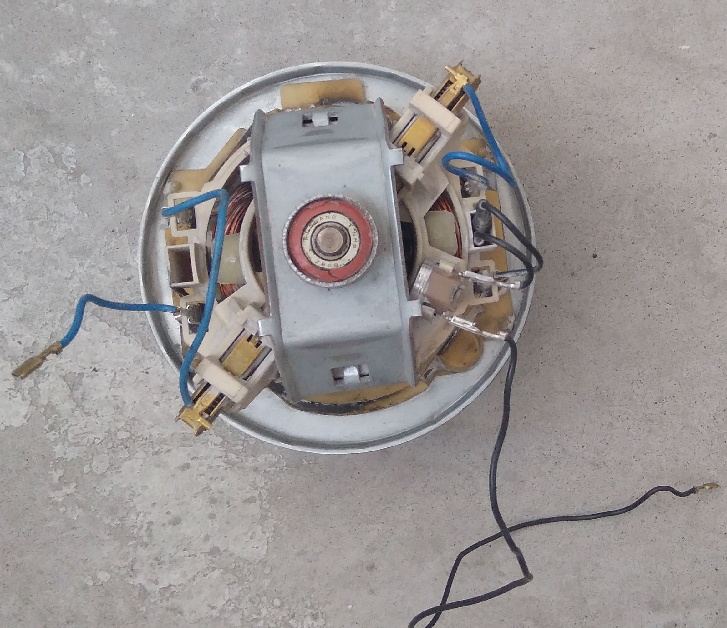

Здравствуйте! Достался в наследство старый пылесос moulinex 1250 compact ещё в конце прошлоготлета разобрал, чтобы почистить от строительной пыли, планирую использовать его с циклонным фильтром. Почистил, сейчас дошли руки собрать обратно, так как я балбес и не фотографировал процесс разборки, то не помню куда нужно подключать сеть 220 вольт. Как я понял, есть пусковая и рабочая обмотки. У пусковой провода должны быть тоньше, если кто сможет подскажите (фото во вложении) Правильно ли я думаю подключить к черному и синему свободному проводуи 220?

Нет в коллекторном моторе ни пусковой, ни рабочей обмотки! Все они рабочие, что статорные, что на якоре. Статорные включаются(обе половины имеют одинаковое сечение и количество витков) последовательно с якорем и вся наука. Последовательно с ними может включаться термопредохранитель и фильтр сетевой.

ПАВ писал(а):Источник цитаты Нет в коллекторном моторе ни пусковой, ни рабочей обмотки! Все они рабочие, что статорные, что на якоре. Статорные включаются(обе половины имеют одинаковое сечение и количество витков) последовательно с якорем и вся наука. Последовательно с ними может включаться термопредохранитель и фильтр сетевой.
Подключил через сетевой фильтр от компьютера, двигатель включается работает от 3-5 секунд, потом срабатывает защита на сетевом фильтре и кнопка отщелкивпется. Это я подключил не правильно или потому что через сетевой фильтр?

А зачем его включать через этот фильтр? Какая мощность мотора и БП компьютера, сравнивали?

ПАВ писал(а):Источник цитаты А зачем его включать через этот фильтр? Какая мощность мотора и БП компьютера, сравнивали?
Я боюсь за свою проводку + маленький ребёнок, чтобы не испугался хлопка. Сетевой фильтр отдельный, т.е. использую как удленнитель. К нему кроме двигателя, ничего не подключено. Все эти эксперементы провожу на балконе. Вырубается только фильтр, автоматы в доме не отключаются.
Мощность двигателя 1250w.

Сообщение ПАВ » 12 июн 2018, 08:11
Пылесос рассчитан на подключение в бытовую обычную розетку, чего бояться? Смысл в фильтре какой, на какой ток/мощность он сделан, какой ток автомата? Если при работе нет сильного искрения коллектора, а только незначительное, ничего с вашей проводкой не случится. А если сильно искрит, с перекрытием поверхности коллектора по дуге, тогда он неисправен.
Что есть циклонный фильтр и как с ним будет происходить охлаждение мотора потом продуваемого воздуха аналогично штатному? Без охлаждения долго он мучиться не будет.

Как по мне- по какртинке сложно точно отвечать- много/мало искрит, т.к. я бы провел чистку ламелей, проверил длину щеток, проверил якорь и т.д. А перед всем вернул бы конденсатор, или штатный фильтр питания пылесоса, наверняка есть/был, как правило- помогает.
А что выбивает удлинитель- вы так и написали о его параметрах- ток/мощность, там и 6, и 10, и 16 ампер может быть.
