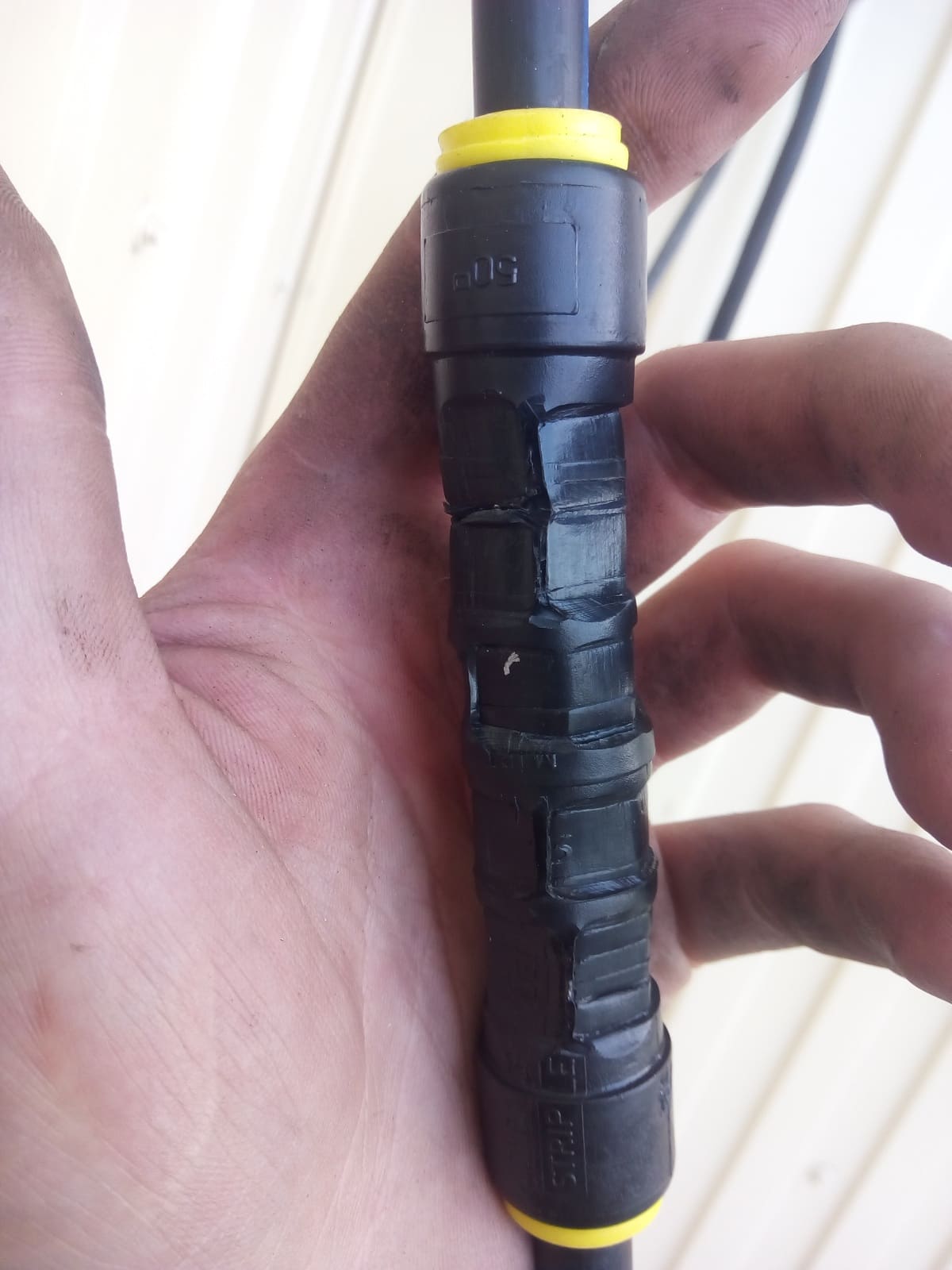

Сообщение Константин » 24 июл 2018, 15:44
Не все ГИФ одинаково полезны. Берите от надежного производителя.
IEK,EKF зачастую не пропорциональны в размерах изолятора. Причем чаще всего попадаются из пересушенного пластика который при сжатии лопается.
