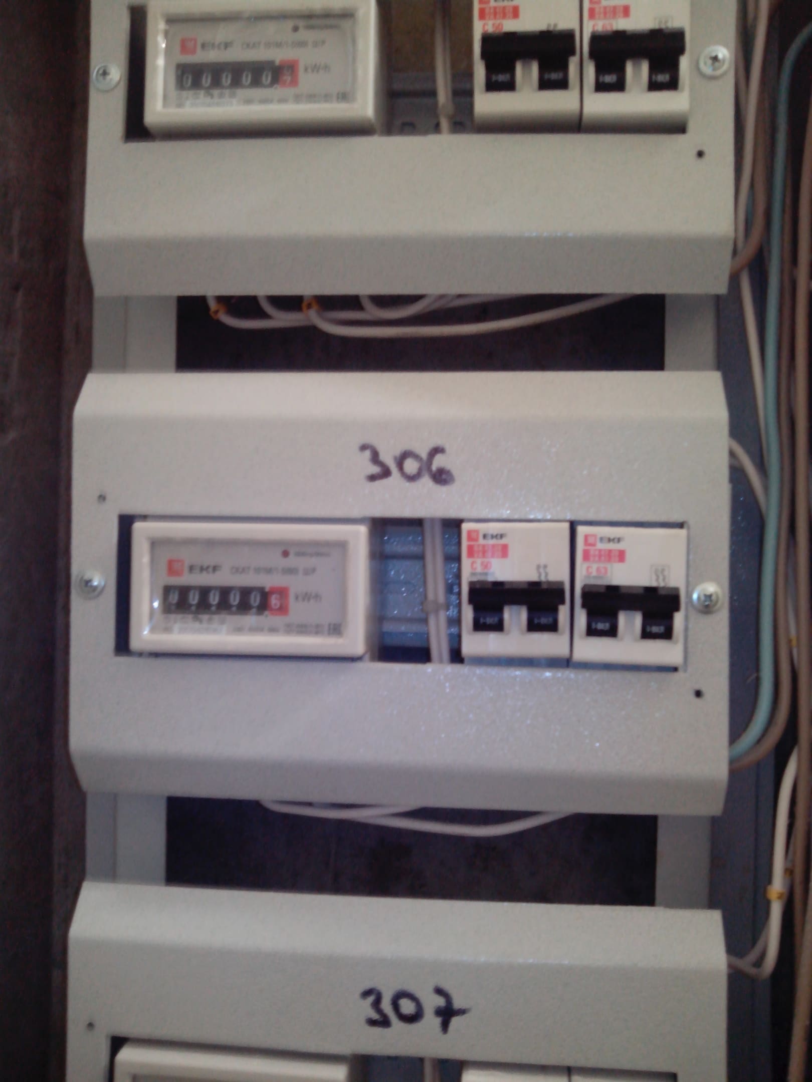

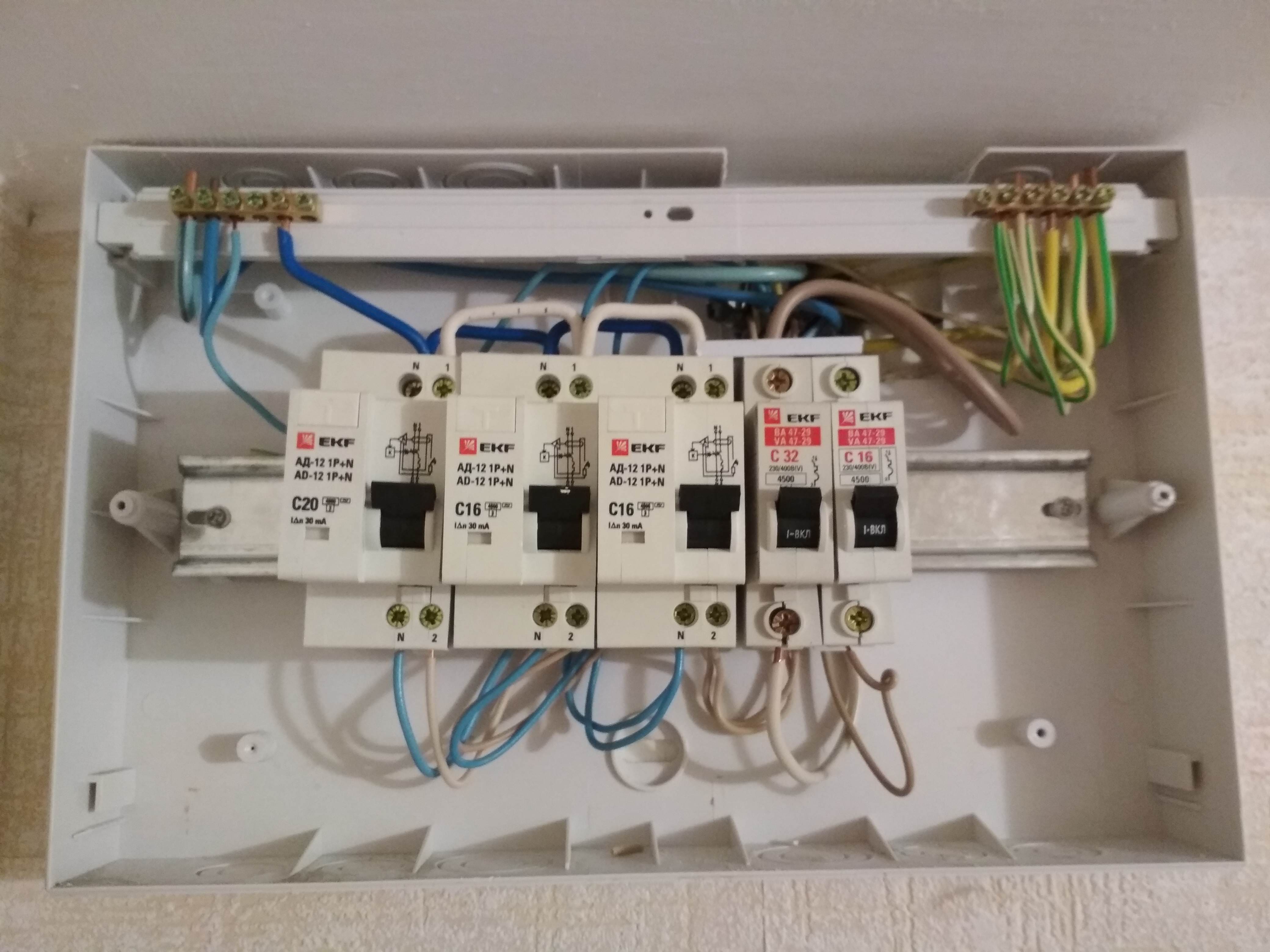

Добрый вечер.Подскажите пожалуйста как правильно подключить водонагреватель на 2,5 кв в квартирном щитке. Водогрей идёт с узо на проводе, разместить планирую в туалете, туда буду тянуть ввг 3х2,5 розетку ip44 щиток в квартире, счётчик в подъезде, квартира новостройка, разводка медь. Не могу понять что ставить в щиток: ещё Узо +автомат, дифавтомат, или просто двухполюсный автомат?фото щитка прилагаю.буду рад помощи.

1.У вас есть мелкая проблема подключения водонагревателя и крупная проблема схемы питания квартиры. Маленькой частью общей схемы питания является водонагреватель. Я всегда сторонник решения сначала общих проблем, потом частных, независимо от того, просят или не просят меня об этом.
2.По общей схеме питания.
Из того, что видно:
- застройщики обычно применяют комплектацию строительства оборудованием минимальной стоимости и, соответственно - низкого качества. Торговой марки EKF я не применяю, но она мне не внушает доверия. При ограниченных средствах у заказчика я применяю бюджетную торговую марку ИЭК, отказов которой у сотен экземпляров за 20 лет у меня не было. При плановых ремонтах домов наши ЖЭКи тоже применяют ИЭК.
Так что вполне можно рекомендовать замену всей аппаратуры EKF в вашей квартире
- для серьезного разговора нужно иметь 1-линейную схему питания квартиры. По возможности - разберитесь в своей проводке и нарисуйте
- существующая схема сделана для нищих жильцов. Не думаю, что вы такие. Придется, грубо говоря, выбросить всё, что сделал застройщик, и сделать всё по-своему, иначе неудобств, тяжелых и опасных аварий, несчастных случаев - не избежать.
3.Конкретно по водонагревателю:
У меня он является обычным потребителем, и никакой отдельной защитной аппаратуры не требует.
Схема питания, марка и сечение питающего кабеля водонагревателя зависят от общей схемы питания. Скажем, на вводе питания должны стоять 2-3 УЗО, которые осуществляют дифференциальную защиту всех аппаратов в квартире, в том числе и водонагревателя. Так что разговаривать про водонагреватель отдельно от этой общей схемы питания - бессмысленно.

Спасибо.Приму все к сведению.Это разводка для 2х комнатной квартиры.Знаю что застройщик экономит на всем,но увы пока живём как есть. В дальнейшем конечно есть в планах все переделать по нормальному,но на данный момент нет на это ни средств ни времени.Гвс отключат через неделю,а бойлер ещё не готов.Вот и спросил совета.
